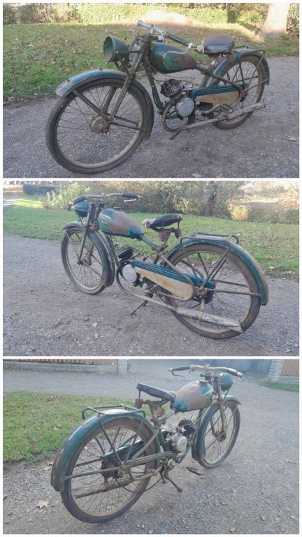

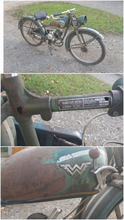

Gestern hat mir ein sehr guter Freund seine Wanderer vorbei gebracht, damit ich sie wieder in einen fahrbereiten Zustand versetze. Sie lief mindestens seit den 80er Jahren nicht mehr. Der Motor wird regeneriert, die Technik instandgesetzt und die Optik soll aber erhalten bleiben. Also sauber machen und Owatrol drauf.
Das ist für mich komplettes Neuland aber ich freue mich schon sehr auf dieses Projekt.
Aber erstmal ein paar Fotos vom Ausgangszustand:
Gruß Andreas

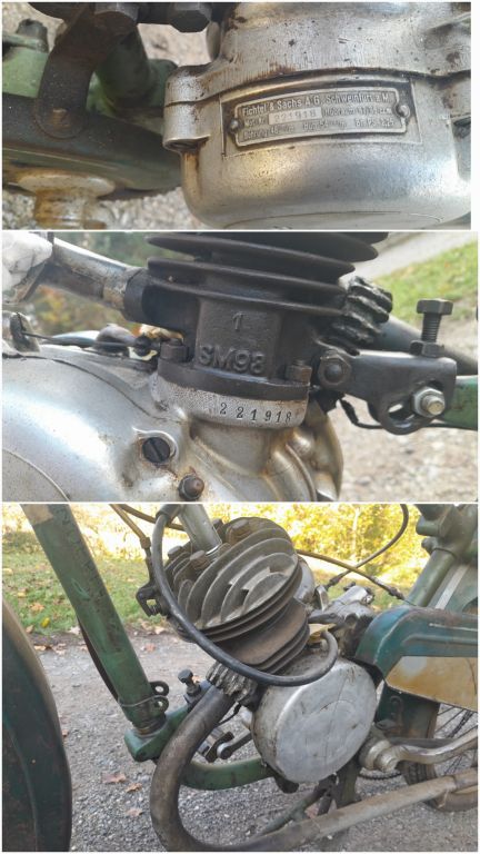

Und vom Motor:

Dann hätte ich die ersten Fragen an die Experten:
1. Lässt sich aus der FIN das Baujahr herleiten?
2. Welche (Online)shops sind empfehlenswert? Viele Sachen hab ich bereits bei Motorrad Meister Milz in Pirna gefunden.

Glückwunsch, Andi! thumbsup.gif Eine tolle Wahl hast du da getroffen. rolleyes.gif
Auch ich bin auf ein "Wanderer" 1Sport unterwegs, meines ist auch noch ähnlich erhalten wie Deines, aber ich hatte das Glück, ein vollständiges Fahrzeug von 1939 aus zweiter Hand bekommen. rolleyes.gif
"Wer ein Wanderer wählt, fährt Glücklich! " ....so ein Werbespruch der Wanderer Werke, Stimmt! ..... biggrin.gif
Das Baujahr bekommst Du zB. auch über deine F & S Hinterrad Rücktrittnabe heraus, das ist ein Stempel mit 2 Zahlen eingepresst, das ist das Herstellungsjahr der Bremse und zu 99% Deckungsgleich mit dem Baujahr des Fahrwerks.
Auch bei der Vorderradnabe ist entweder in der Mitte der Halbnabe oder innenseitig eine Prägung. In der Regel sind es meist die Originalen Bauteile, falls die Vorbesitzer sie nicht schon mal getauscht haben.
Ich sehe, Du hast noch keine Geländerfedergabel, das muss ein frühes Modell des 1Sport zu sein, 1937-38 vermutlich.
Die Basis ist ganz gut, lass bitte den Lack so, er ist für uber 80 jahre authentisch und hat Jahrzehnte Geschichte überstanden, das hat seinen Reiz und ist wertvoller als eine restaurierte Glitzerkiste.
Aber das ist meine Meinung.

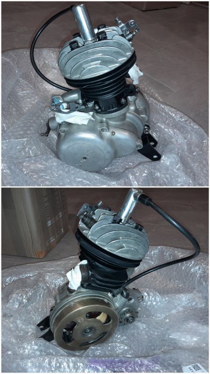

So Leute, langsam tut sich wieder etwas. Der frisch überholte Motor kam am Donnerstag mit der Post zurück. Insgesamt hat die Überholung knapp 1.600€ gekostet. Darin inbegriffen sind alle Kleinteile, die regenerierte KW, Zylinder schleifen, honen, lackieren und neuer Kolben, alle Lager und Dichtungen und natürlich die Arbeitsleistung. Die Zündung wurde auch gleich mit regeneriert, sprich die Spulen neu gewickelt und komplett eingestellt. Das Gehäuse wurde mit Nußschalen gestrahlt.

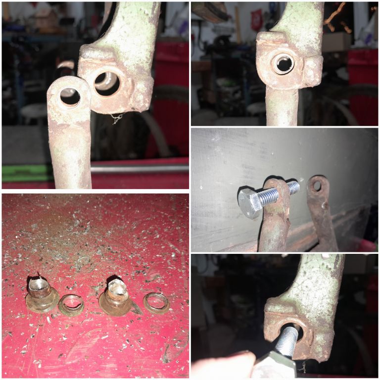

Ansonsten habe ich nicht viel an der Wanderer geschafft. Heute nahm ich mal die Ständeraufnahme ins Auge. Der Ständer ist original mit 10mm Nieten befestigt und hatte extrem viel Spiel. Nach dem Ausbohren der Nieten war auch klar, warum. Im Laufe der Zeit haben sich die Befestigungslöcher in Rahmen extrem ausgearbeitet. Links auf etwa 12, rechts auf knapp über 13mm. Ich werde mir eine passende Hülse mit Innendurchmesser 10mm und Außendurchmesser 14mm besorgen, die Löcher auf 14mm aufbohren und den Ständer dann mitttels der Hülse und einer langen M10-Schrauben wie beim Moped befestigen.

Hat jemand eine Adresse zu einer Firma, die Felgenringe wieder richtet? Zur Wanderer gibt es zwei Hinterrad-Felgen, welche extrem eiern. Wäre schön, wenn sie für die alte Optik erhalten blieben. Die Speichen müssen aber neu, da sie teilweise durchgerostet sind. Die Nabe von dem einen Hinterrad muss ich auch überholen. Die Radlager sind komplett fertig.
Auf der einen Nabe steht übrigens 34 und auf der anderen 37. Gibt es sonst noch Teile, wo das Baujahr eingeschlagen ist?

1600 Euro, krass, das übersteigt ja den Wert des ganzen Mofas.

Das Jahr ist auf jedem F+S Teil eingeschlagen, also wenn du die Naben zerlegst, solltest du das Bj. auf jedem Konus, Achse, Lagerschale usw. finden.

Mein Vorredner hat Recht, die Jahreszahl steht auf vielen Teilen des Rücktritt und vorne an der Bremse auf einigen Teilen, der Bremsplatte zb. .
Mal im Ernst, 1600,-€ sind echt sehr viel!
Ja, ich habe von teuer geredet, aber so teuer nun auch wieder nicht!
Im Internet bekommt man immer wieder komplette überholte M32 Motoren schon für 600 - 800€ , und ich kenne einen der Verkäufer ganz persönlich.
Seine Arbeit ist absolut tadellos, und er verdient natürlich auch ein wenig daran, aber so hoch ist mir noch kein M32 Motor untergekommen, seit dem ich das Hobby habe. ohmy.gif
Und übrigens, da mag nicht jeder Wert drauf legen, aber für den Preis hätte ich für die Optik nicht ein 0815 Plastik Zündkabel mit Standard Zündkerzen Stecker erwartet.
Sondern so wie es sich für die 30er Jahre gehört, ein mehrfarbiges Textil ummanteltes Kabel mit klassischen Stecker noch ohne Abschirmung, der seitlich auf die Kerze mit toller Rändelmutter kommt.

Das mit dem ausgenuddelten Ständer habe ich übrigens auch, ich gucke mal interessiert zu, wie du das reparierst. tongue.gif
