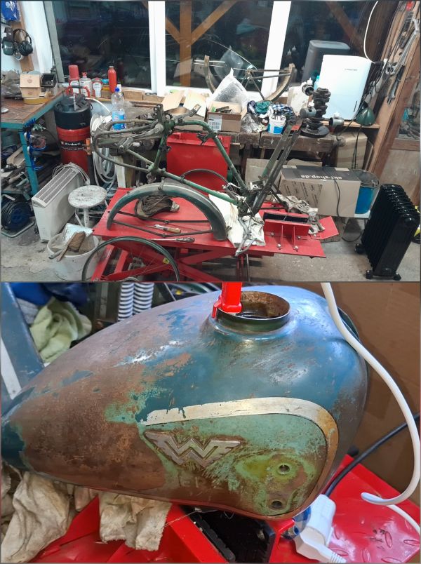

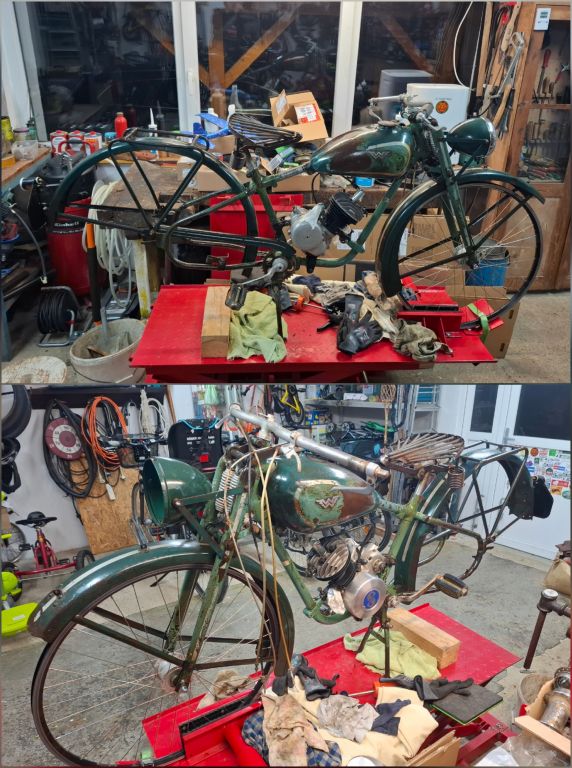

Zu meiner großen Schande muss ich leider mitteilen, dass seit Ende Januar nichts an der Wanderer passiert ist. Die Zeit fehlt einfach neben Beruf, Frau und zwei kleinen Jungs (5 und fast 3).
Auf dem oberen Foto seht ihr den aktuellen Stand und auf dem unteren den Tank, welchen ich heute endlich mal entrostet habe und der erste Gang Versiegelungsharz ist auch schon drin.

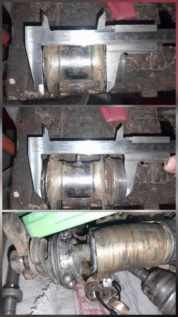

Außerdem brauche ich erstmal eine neue Hinterradnabe, da die alte ein Totalschaden ist. Hat jemand was passendes daliegen?

Ich schau am Wochenende mal wegen einer Nabe.
Geschrieben am: 09.08.2025, 08:14
Beiträge: 5648

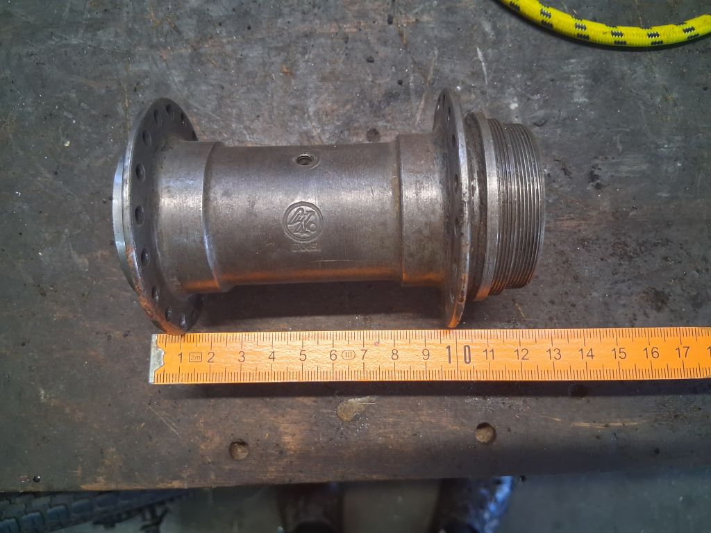

Diese Nabe hätte ich da. Müsste die breite Ausführung für die Wanderer sein.

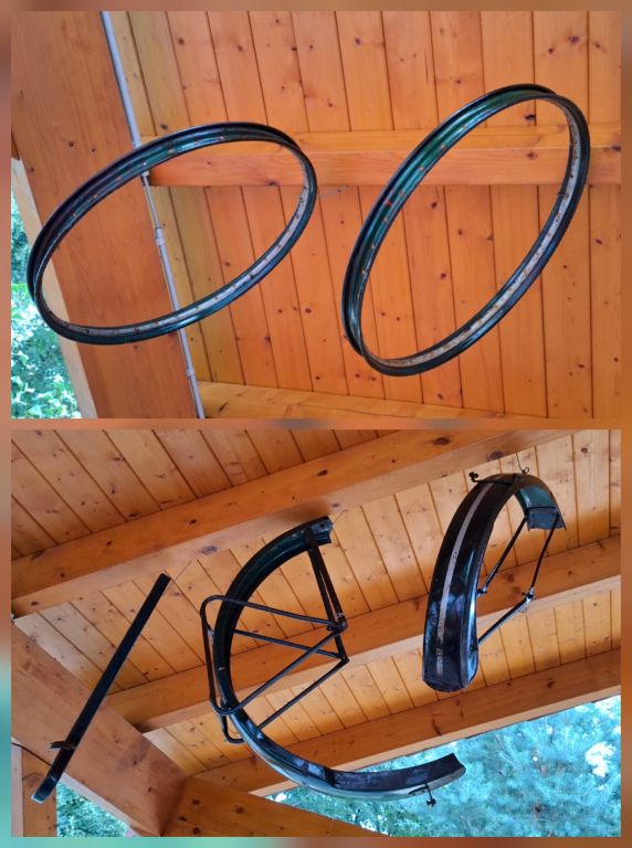

Im August hatte ich dann noch die Schutzbleche, den Kettenschutz und die Felgenringe mit Owatrol versiegelt.
Gruß Andreas

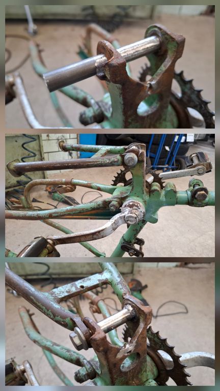

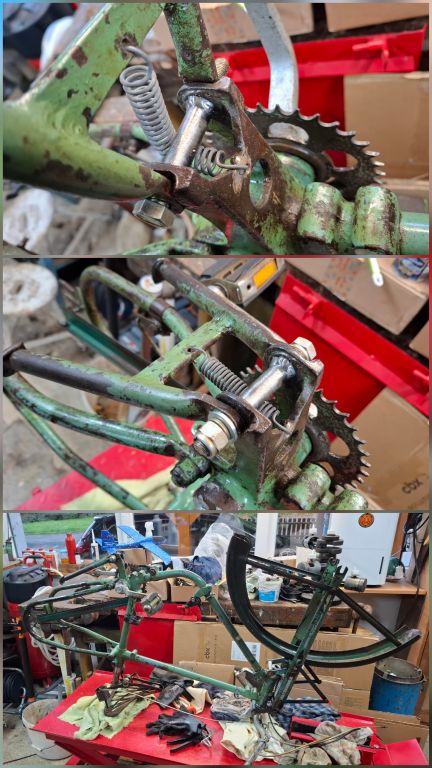

Heute kam ich dann endlich dazu, die Ständeraufnahme und das Loch für die Ständerfeder zu schweißen.
Wie schon vorher mal gesagt, hab ich die ausgeleierten Löcher im Ständer auf 14mm aufgebohrt, eine Hülse mit 10er Innendurchmesser durchegschoben und von innen auch etwas verschweißt. Sollte nun etwas langlebiger sein als die originale Konstruktion mit den 10mm Nieten.
Gruß Andreas

Oh, da steckt noch einiges an Arbeit drin. Wurde die rechte Kurbel angeschweißt? Das sieht an der Kurbelmutter komisch aus.

Ich würde sagen, dass das durch die silberne Farbe täuscht. So genau hab ich mir das auch gar nicht angeschaut. Aufgrund dessen, dass das Tretlager butterweich und ohne Geräusche zu drehen geht, will ich da auch eigentlich nichts auseinander nehmen laugh.gif

Zum Thema Ständer:
Heute wollte ich den Ständer anbauen aber noch bevor ich die Feder einhängen wollte, sah ich schon das Problem mit der eingeschweißten Hülse. Durch diese wird die Feder beim Aufbocken des Mopeds nämlich gebogen hmm.gif laugh.gif Naja mit der originalen Feder wurde es nichts. Ich hatte erst die Idee, zwei kürzere zu nehmen aber die waren zusammen alle zu lang. Hab dann aus dem Federnsortiment vom Wartburg eine rausgesucht, welche die Biegung recht gut mitmacht und den Ständer auch straff hoch zieht. Vielleicht fällt mir da aber auch noch was besseres ein. hmm.gif

Ja, ist doof. Mach die Feder doch auf die andere Seite der Hülse, da wird sie deutlich weniger gebogen. Oder an die Hülse eine Lasche anschweißen und eine kürzere Feder in die Lasche einhängen.
Mein Fuhrpark
Andi93
Geschrieben am: 15.10.2025, 20:32
Beiträge: 1428
Mitgliedsnummer.: 6191
Mitglied seit: 07.02.2013
Wenn ich die Feder auf die andere Seite, also unter die Hülse hänge, kann der Ständer nicht nach oben gezogen werden. laugh.gif

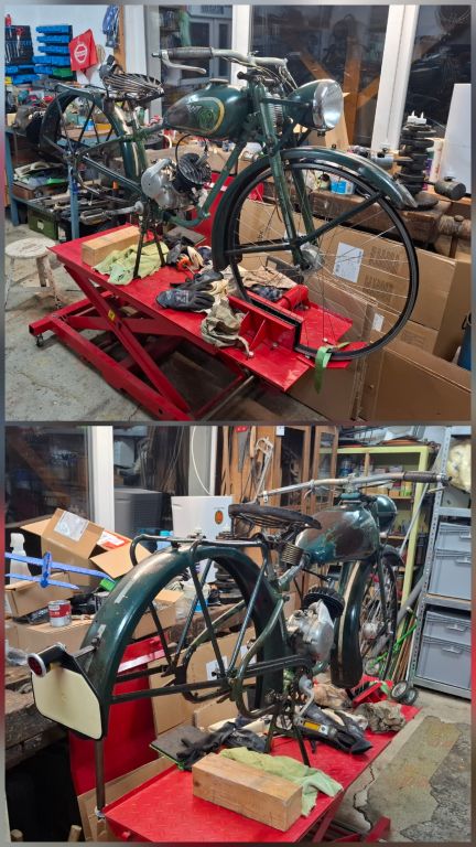

Hab heute mal etwas weiter gebastelt.
Gruß Andreas

Den Halter vom Rücklicht muss ich noch etwas anpassen, da das Rücklicht aktuell nach unten geneigt ist.

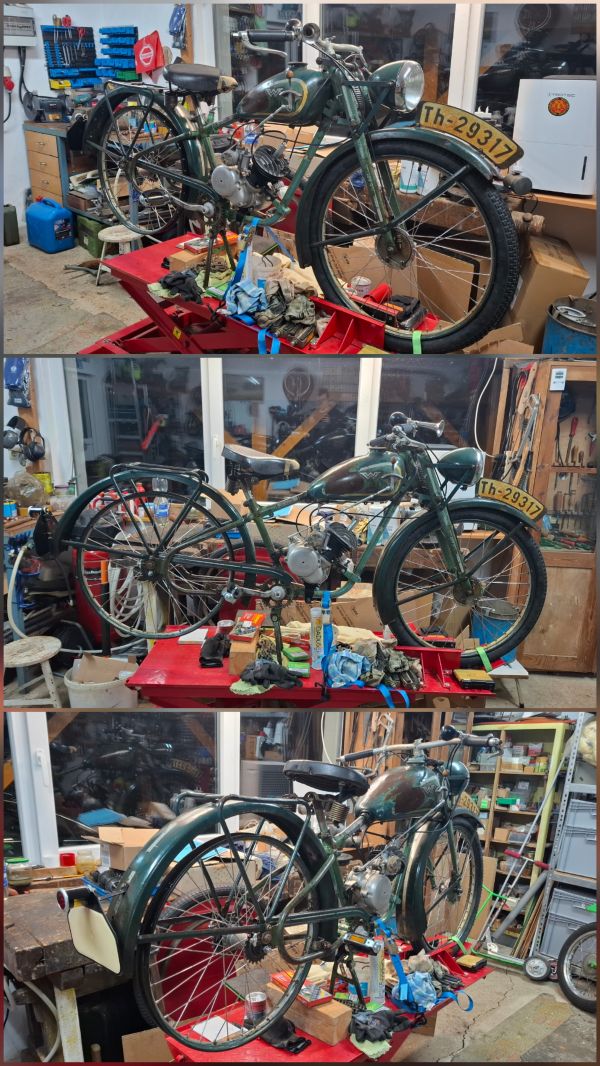

In kleinen Schritten geht's voran.
Das Vorderrad ist zentriert, der Reifen samt Schlauch aufgezogen und fertig eingebaut.
Die Bowdenzüge habe ich heute auch verlegt und das Patina-Kennzeichen von Edelweiß-Customs angeschraubt.
Zur Hinterradnabe: Hatte vor vier Wochen am Alberthafen in Dresden ein komplettes Hinterrad gekauft in der Hoffnung, aus den ganzen dann vorhandenen Teilen was brauchbares zusammenzubauen. Aber Pustekuchen. Und leider gibt's fast überhaupt nichts im Nachbau, also keine Lager oder die Mitnehmer für die Rücktrittbremse usw. Nur die Messingbremsbänder gibt's, die sollen aber nicht viel taugen. Hatte dann letzten Samstag das Glück, dass ein versierter Sachs-Schrauber aus Radebeul eine komplett überholte Radnabe im Angebot hatte, welche ich dann gleich abgeholt habe. Heute hab ich dann noch das Hinterrad eingespeicht, sodass es kommende Woche zum Zentrieren gehen kann.
