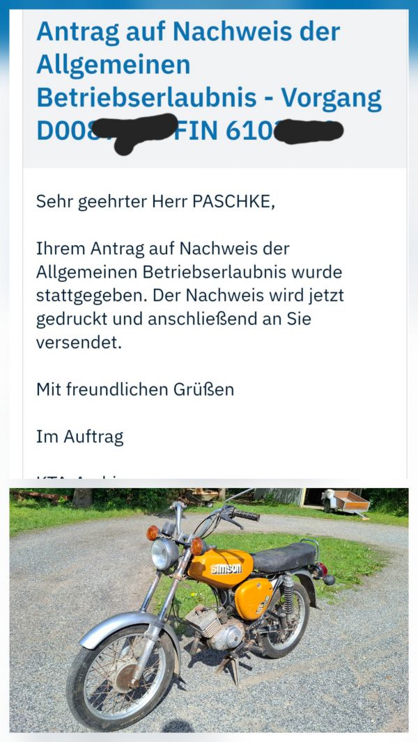

Ich möchte hier noch meine Erfahrungen mit dem KBA teilen:
Ich habe meine 1975er S50 so original wie möglich hergerichtet, null Tuning aber sehr sorgfältig alles restauriert. AUSSER Rahmen - der ist im unrestaurierten Originalzustand.
Ich habe bei gutem Wetter hochauflösende Fotos nach deren Anleitung erstellt.
Den Antrag habe ich am 11.05.2026 um 08:45 Uhr gestellt und per Kreditkarte bezahlt.
Die Antwort kam am 12.05.2026 um 13:50 Uhr: geht klar. Papiere im Druck.
Aktuell geht es also sehr schnell, und auch unkompliziert, sofern Rahmen und Typenschild noch original sind. Die Kerbnägel waren nicht mehr original, da ich mich in letzter Sekunde gegen das Sandstrahlen des Rahmens entschieden habe.
