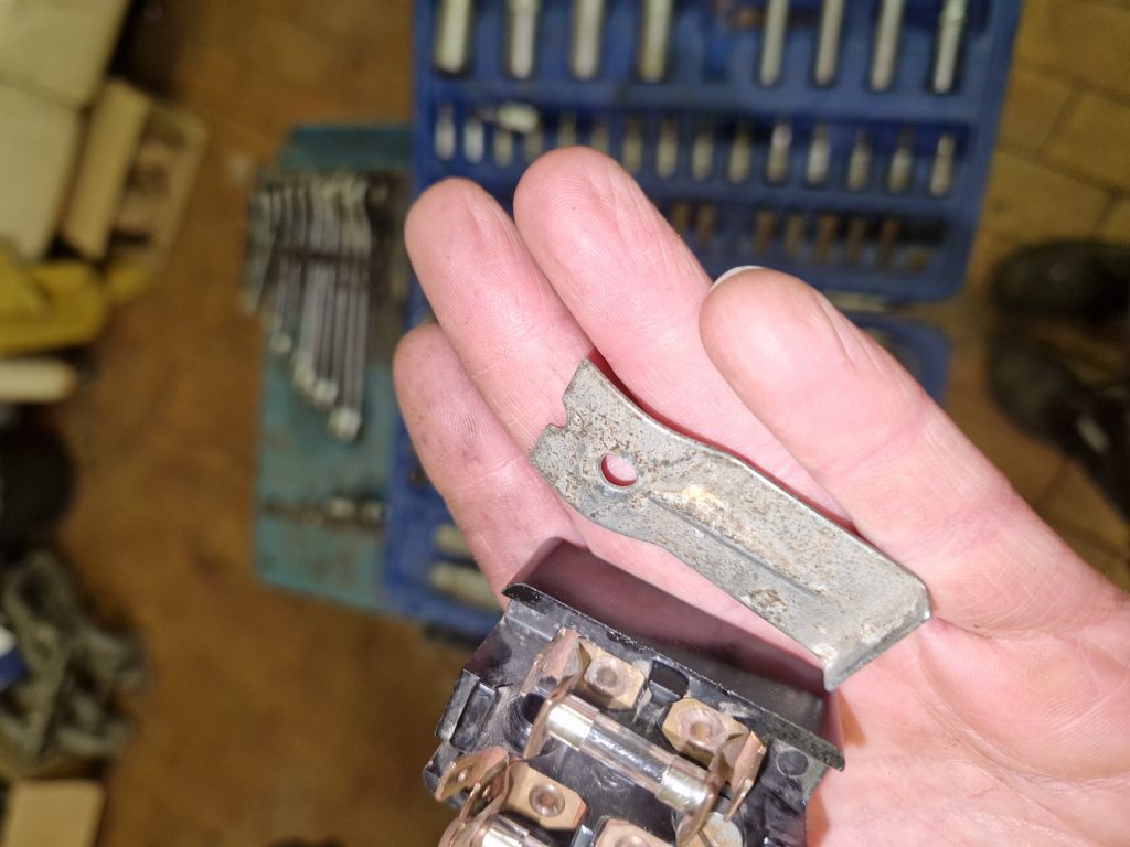

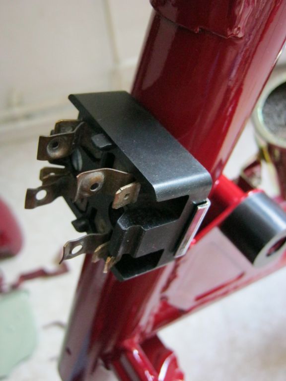

Im Nachbarthema kamen wir drauf, dass das kleine Blechlein vielleicht zur Befestigung des Sicherungshalters beim Star (und anderen Vögeln?) gedacht sein könnte:
https://www.ddrmoped.de/forum/index.php?showtopic=35805
Allerdings will das nicht so recht passen und sieht auch irgendwie...unnütz aus.
Nun ist die Frage: Wie ist es richtig?
Mein originaler Sperber hat dieses Blech nicht, dafür hängt der Blinkgeber mit da von...beim Star nicht. _uhm.gif

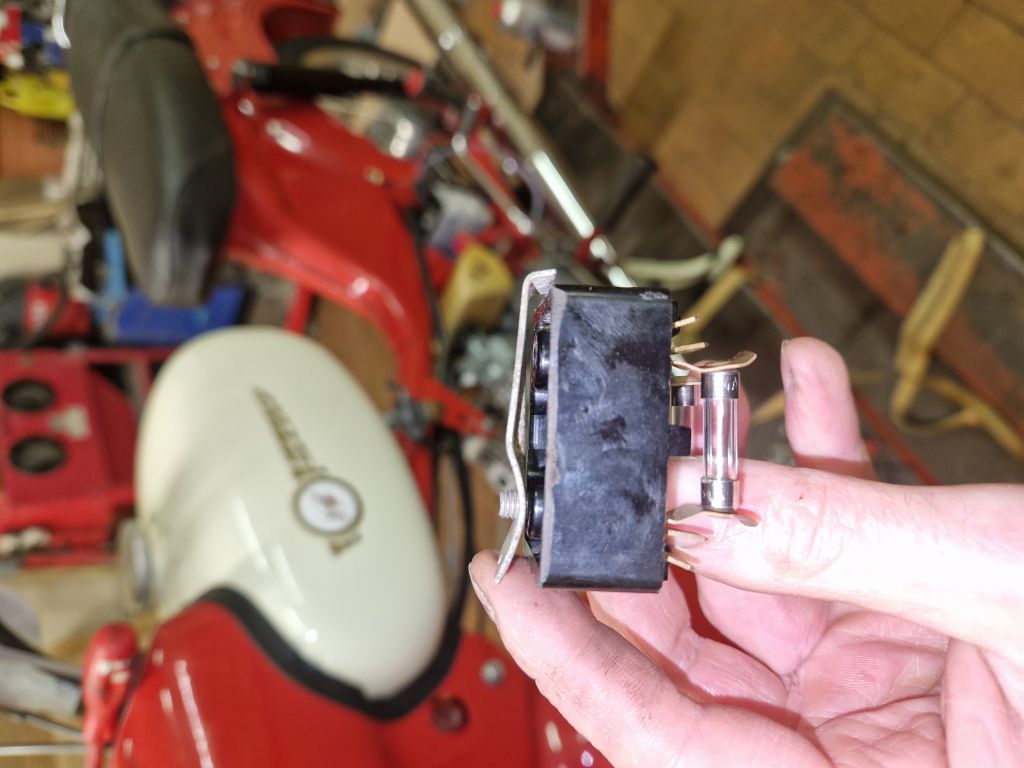

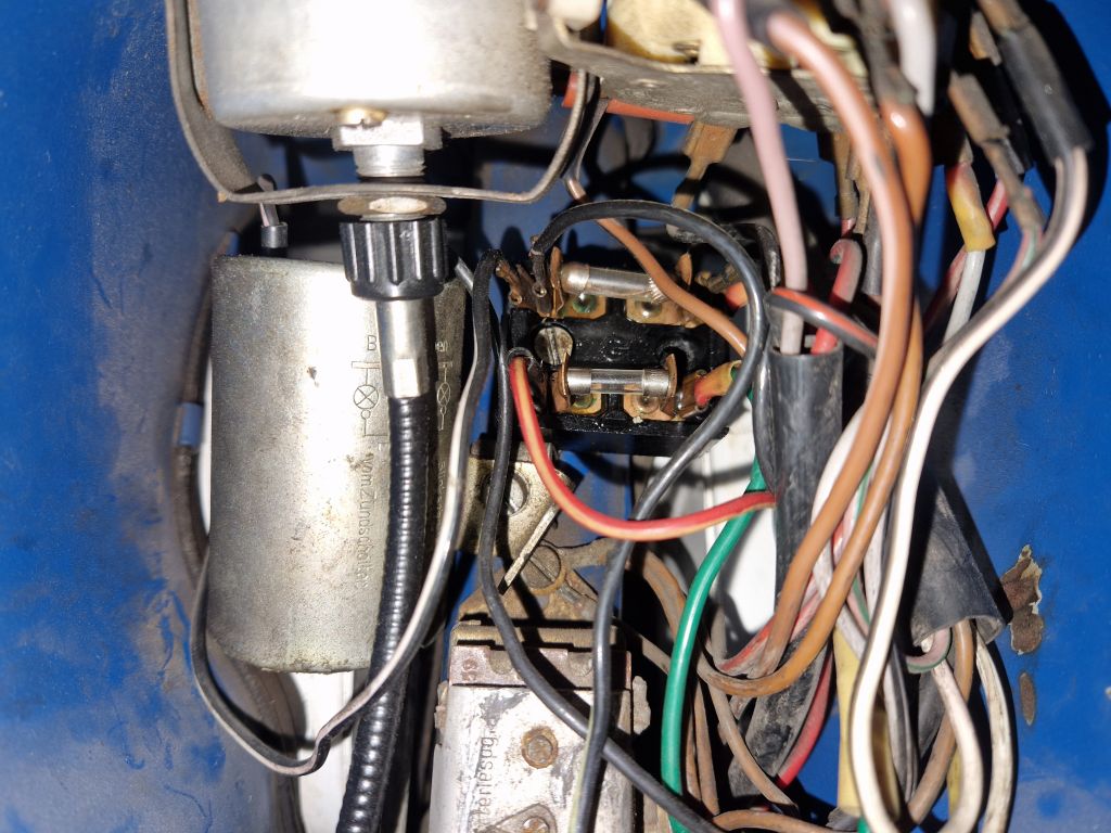

Sperber

Sperber

Bei Star ist das Blech richtig und kommt unter den Sicherungsträger.
Beim Sperber ist ein anderes Blech, welches unter den Sicherungshalter kommt, wo auch das Blinkgebergehäuse dran geschraubt wird.

Okay, und dann kommt der Sicherungskasten waagerecht hin, nach links, wie es beim Sperber auch ist?
Thommy'Simson
Geschrieben am: 17.02.2026, 20:20
Beiträge: 1108
Mitgliedsnummer.: 10426
Mitglied seit: 20.01.2019
Ja, ganz genau.
