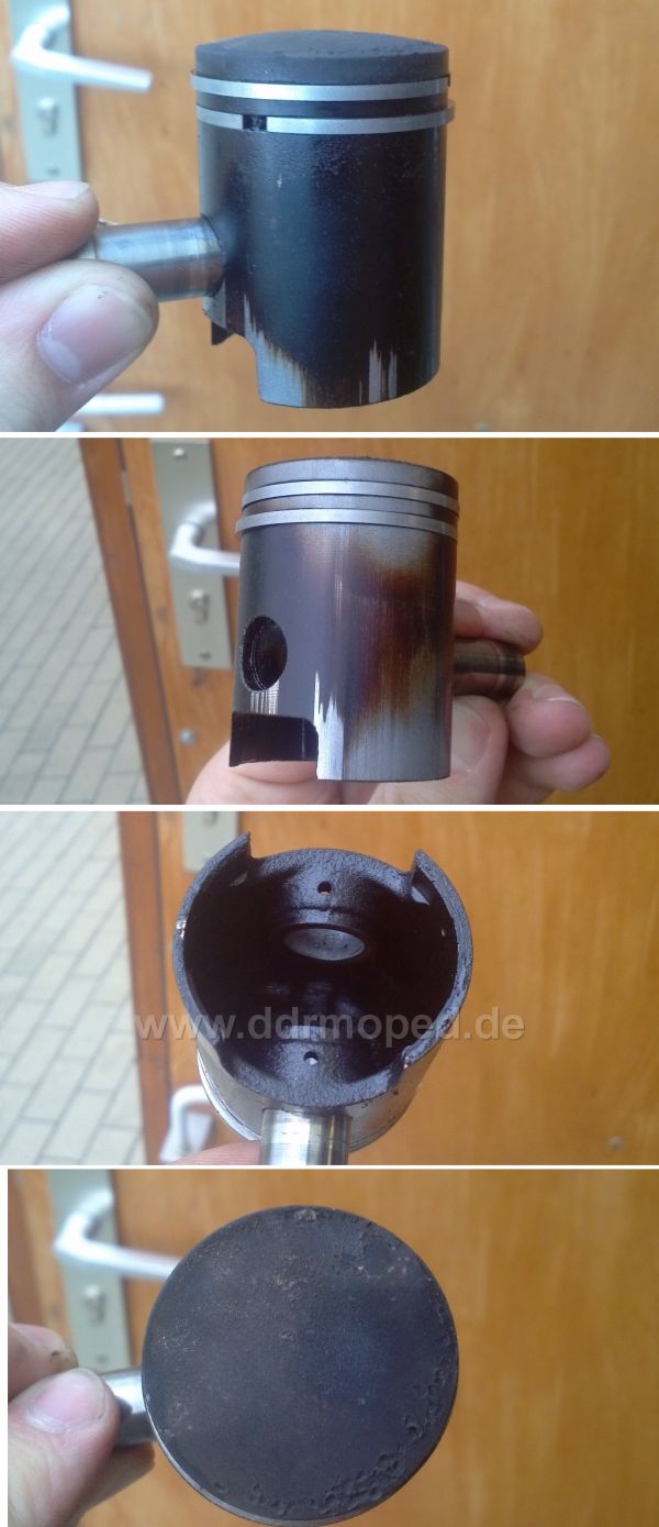

Ein Freund von mir hat über Leistungseinbuße seit letztem Jahr geklagt. Freitag haben wir Zylinder und Kolben gewechselt.

Das nächste mal soll er sich einen Kolben einbauen der passt. Dieser hier war im Durchmesser offensichtlich zu klein.

Es waren noch der originale Kolben und Zylinder. wink.gif Die Ringe sind allerdings ziemlich fest in der Nut, also kleben richtig drin und haben kaum Spannung. KM-Stand liegt bei ca. 22.000 oder so.

An den Ringen wirds wohl liegen, da war keine Abdichtung mehr vorhanden wink.gif

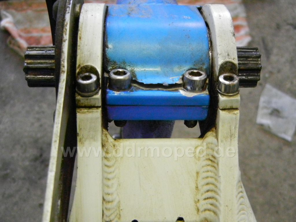

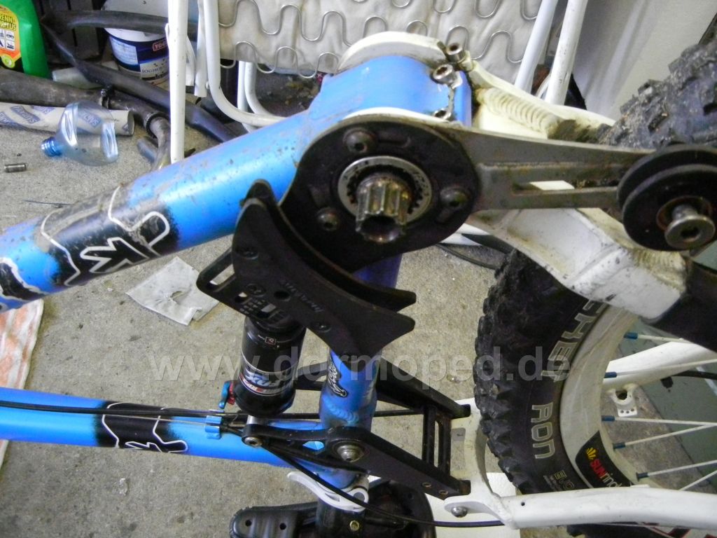

Hat nix mit Oldies zutun, aber dennoch sehr Ärgerlich bei dem guten rahmen cry.gif
Hab mit schon gedanken darüber gemach wie man das wieder hinbekommt/ verbessert blink.gif tongue.gif
schwalbe rider
Geschrieben am: 31.05.2013, 22:04
Beiträge: 3347
Mitgliedsnummer.: 1859
Mitglied seit: 01.02.2009
Ist nur eine Kraftschlüssige Verbindung in der die Hülse geklemmt wird in der die BSA Gewinde für das Tratlager sind.

Wombat45
Geschrieben am: 31.05.2013, 22:05
Beiträge: 4821
Mitgliedsnummer.: 3758
Mitglied seit: 20.08.2010
Edit. Kam ja noch ein Bild. War zu schnell.
Kona ist an und für sich nicht gerade eine Billigmarke...
Auch erkennbar an den dicken Schweißnähten.
Man sieht aber wunderbar wie die Naht hält. Aus dem stück Flachalu hat es richtig das Material rausgerissen. Die Naht ansich ist noch am Rahmen. Ich schätze mal, dass sich über die Zeit die Korossion darüber her gemacht hat. Und durch die Spannung der Schrauben hat es ebend geknackt.
