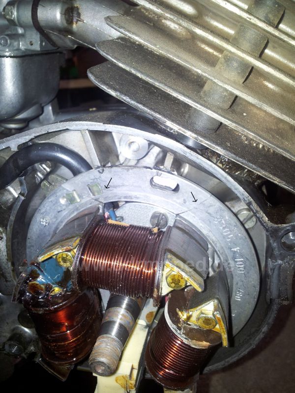

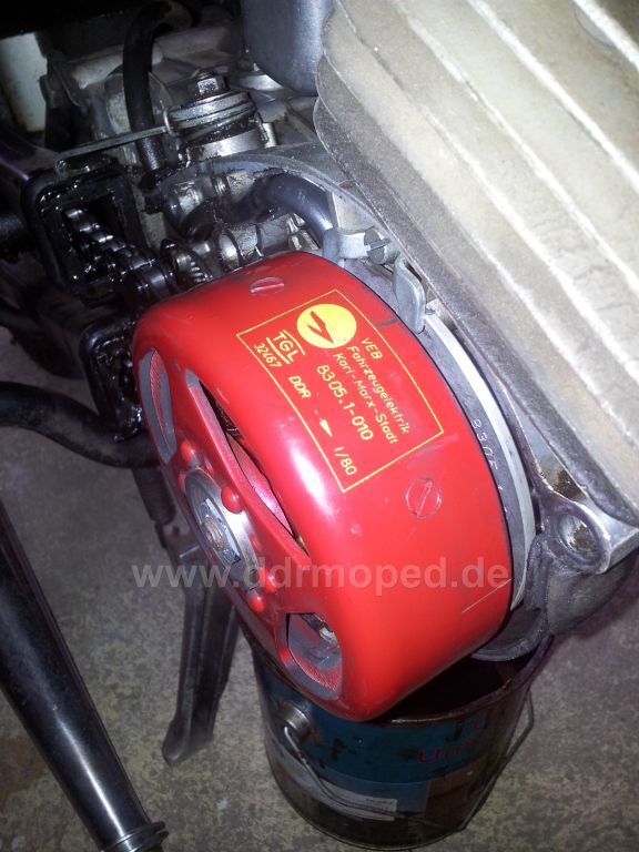

Da heute bei mir ein Motorwechsel von Nöten war, musste die Schwungscheibe abgezogen werden (wow.. noch wie neu wub.gif )
Dies geschah mit einem lauten Knacken (was aber nicht Ursache des Problems war)
Soweit so gut..
Simsondriver91
Geschrieben am: 25.08.2013, 19:16
Beiträge: 5243
Mitgliedsnummer.: 1354
Mitglied seit: 06.07.2008
So.. Schwungscheibe abgezogen aber nu .. wassn das? Als ich die Krallen entfernen wollte sah ich es.. RISSE!!!
Beim Ausbauen der Grundplatte hatte ich dann zwei Teile in der Hand.
Ist das schonmal jemand von euch passiert?
Geschrieben am: 25.08.2013, 20:29
Da hat wohl jemand die Krallen zu fest angezogen.
schwalbe rider
Geschrieben am: 25.08.2013, 21:59
Beiträge: 3347
Mitgliedsnummer.: 1859
Mitglied seit: 01.02.2009
Wenn du zb. oben zuerst komplett Festgezogen hast, hebt es die Grundplatte und Sie steht bei der unteren Befestigung ab. Beim unbedachtem anziehen > Knack blink.gif
Geschrieben am: 25.08.2013, 22:23
Das passiert eigentlich nur dann, wenn ungleichmässig oder zu fest angezogen wurde . Ist mir - gottseidank noch nicht passiert . hmm.gif
Simsondriver91
Geschrieben am: 26.08.2013, 16:31
Beiträge: 5243
Wenn da jemand was zu fest angezogen hat, dann wars bei Simson im Werk, denn da is noch alles jungfräulich rolleyes.gif

andi2
Geschrieben am: 26.08.2013, 18:42
Beiträge: 3187
Mitgliedsnummer.: 1290
Mitglied seit: 31.05.2008
Hallo kann mir kaum vorstellen das im Werk dieses so zerwürgt wurde.Egal ob Band oder Nestfertigung ,das wäre aufgefallen.Was jungfraulich aussieht muss nicht immer so sein.mfg andi cool.gif

QUOTE (andi2 @ 26.08.2013, 19:42)
Genau ist ja alles alt genug,und da wird schon einer dran Rumgebaut haben.
Liebe grüße der Maik
Bei sowas kann immer schon mal einer vor dir dran rum gefummelt haben biggrin.gif
Gruß Moritz
Simsondriver91
Geschrieben am: 27.08.2013, 18:47
Beiträge: 5243
So wie das Knacken tat beim Abziehen der Schwungscheibe war dort garantiert 20 Jahre keiner mehr dran.
Auf jedenfall hab ich jetzt die Grundplatte geklebt, falls das nicht hilft gibts ne neue.
Andi93
Geschrieben am: 28.08.2013, 18:12
Beiträge: 1428
Mitgliedsnummer.: 6191
Mitglied seit: 07.02.2013
QUOTE (Simsondriver91 @ 27.08.2013, 19:47)
Wie hast du sie denn geklebt? Nur das abgebrochene Stück wieder ran? Wenn ja, wird das nicht lange halten.
Hatte das selbe Problem bei meiner Schwalbe. Hab erst das abgebrochene Stück rangeklebt und dann noch einen etwas größeren Metallstreifen drauf geklebt (wo die Kralle jetzt aufliegt).
Gruß Andreas

Simsondriver91
Geschrieben am: 05.09.2013, 19:38
Beiträge: 5243
Nur mit 2K Metallkleber und dem Stück was rausgebrochen war. Wenn nicht kleb ich noch ein Blechl drüber. Im Moment gehts wieder smile.gif
andi2
Geschrieben am: 06.09.2013, 05:18
Beiträge: 3187
Hallo,kleben ist vielleicht nicht so ideal.Ein Blechstreifen mit 2 Schrauben M 3-4 als Lasche sollte haltbarer sein.Wenn es so allerdings ohne Probleme funktioniert einfach weiterfahren.mfg andi cool.gif

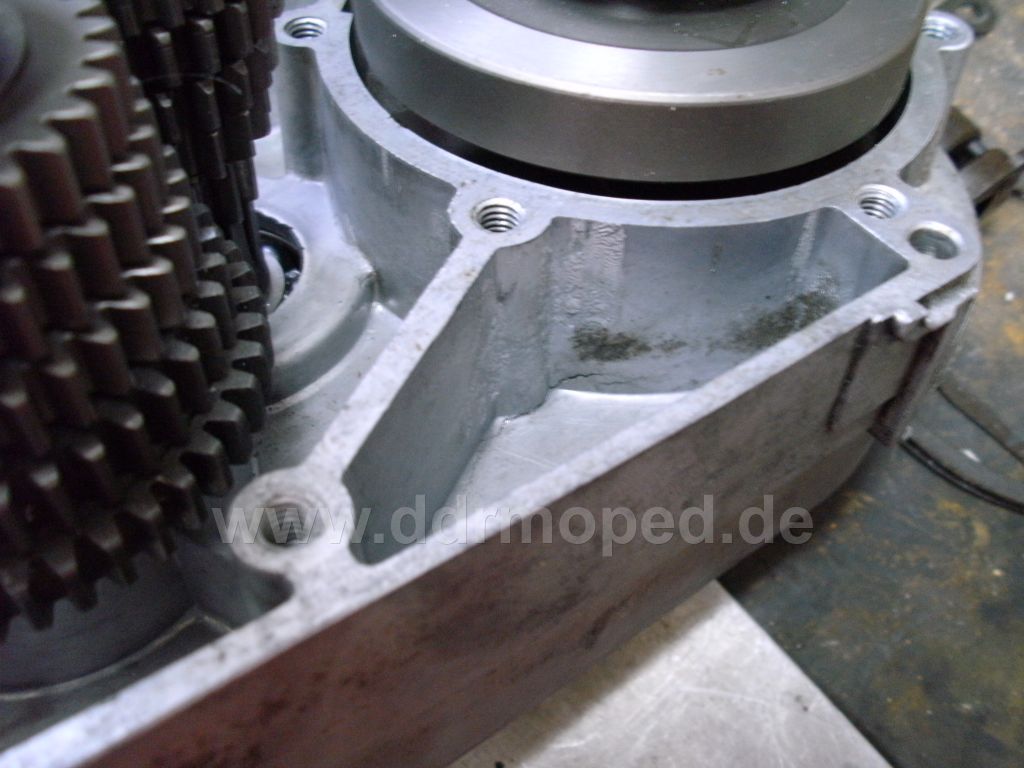

andi2
Geschrieben am: 09.09.2013, 18:40
Beiträge: 3187
Hallo,habe dieser Tage mal einen heimtückischen Schaden zu Gesicht bekommen.Haarrisse im Gehäuse.Normal kein Thema anderes Gehäuse aus dem Regal und weiter,im diesen Fall ist es ein aufwendiges Membrangehäuse.Schaun wir mal.mfg andi cool.gif
