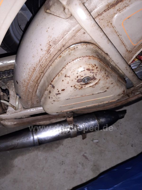

Und der SR2 hat seinen Werkzeugkastendeckel erhalten.

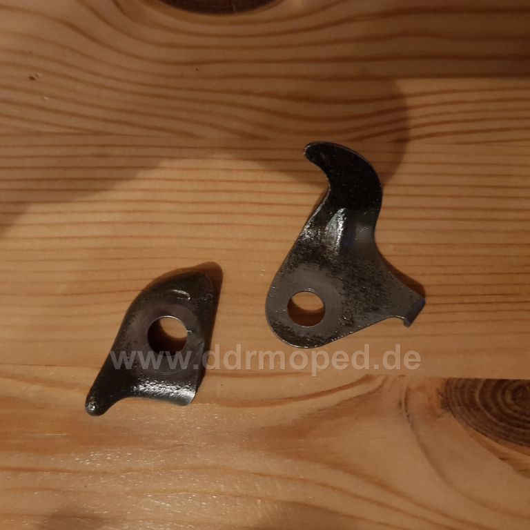

Bei mir gab es heute auch mal wieder Goldstaub 🙂... wieder ein Teil für den Sr1

Hallo Richard,
der passt ja super smile.gif. Schön freut mich.

Ja, uns auch. durch zufall haben wir auch noch einen passenden Schlüssel gefunden. _clap_1.gif

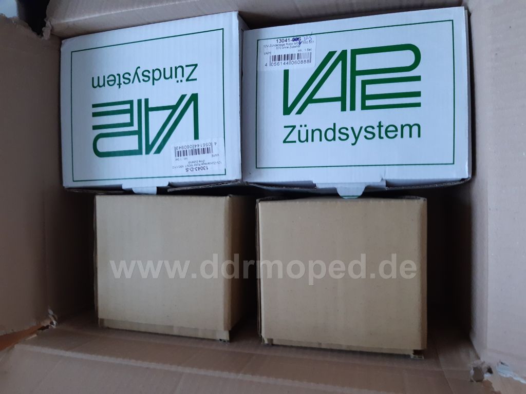

Mir hat die Post gestern neues Bastelmaterial für meine beiden Mopeds gebracht. Jetzt muss es nur noch wärmer werden, dann geht´s an den Einbau. cool.gif

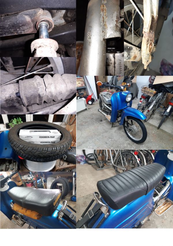

Die letzten Wochen habe ich nebenbei auch noch an der 1982er KR51/2E meines Schwagers gearbeitet. Nach knapp 40 Jahren war einiges zu machen. Stoßdämpfer hinten waren undicht und verschlissen, vorn waren defekte Reibungsdämpfer drin (kamen vorn und hinten neue hydraulische rein), Schwingenlager waren komplett hinüber (hab wie immer Polyamidbuchsen verbaut), Kettenschläuche gerissen, die billigen VeeRubber schon 15 Jahre alt und knüppelhart (wurden durch Heidenau K30 ersetzt), Sitzbankbezug war auch gerissen, Tachowelle defekt und ein Ölwechsel über-überfällig. Motorhaltebleche hatten Risse, der linke Soziusrastenausleger war verbogen und gerissen. Beides wurde geschweißt. Das Bremslicht habe ich auf den Zugschalter umgebaut. Nun steht sie technisch wieder ganz gut da.
Ich finde nur der abgesteppte Sitzbankbezug steht der Schwalbe allgemein gar nicht.

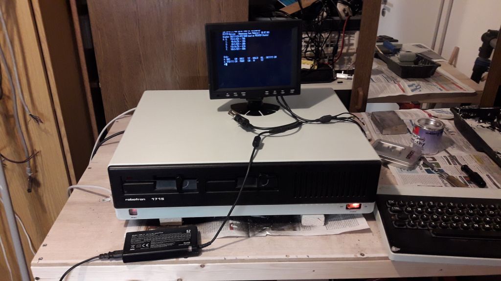

PC1715 wieder zusammengesetzt,

Wenn du ganz genau hin schaust, siehst du dasselbe Fehlteil auch am linken Trittbrett (bzw. siehst es eben nicht laugh.gif ). Die Trittbretter sind auch neu gekommen.
Ja er hat den Bezug an meiner S51 (da aber mit Schriftzug) gesehen und wollte den eben auch haben.

Sind das Vee Rubber- Reifen, die da auf die Schwalbe sollen?

Nein, wie ich oben geschrieben habe, kamen die 15 Jahre alten VeeRubber Reifen weg und neue Heidenau K30 drauf. wink.gif
Diese Billigreifen würde ich nicht mal auf ausdrücklichen Wunsch montieren.

Genau so ist es, diese Reifen taugen nichts.

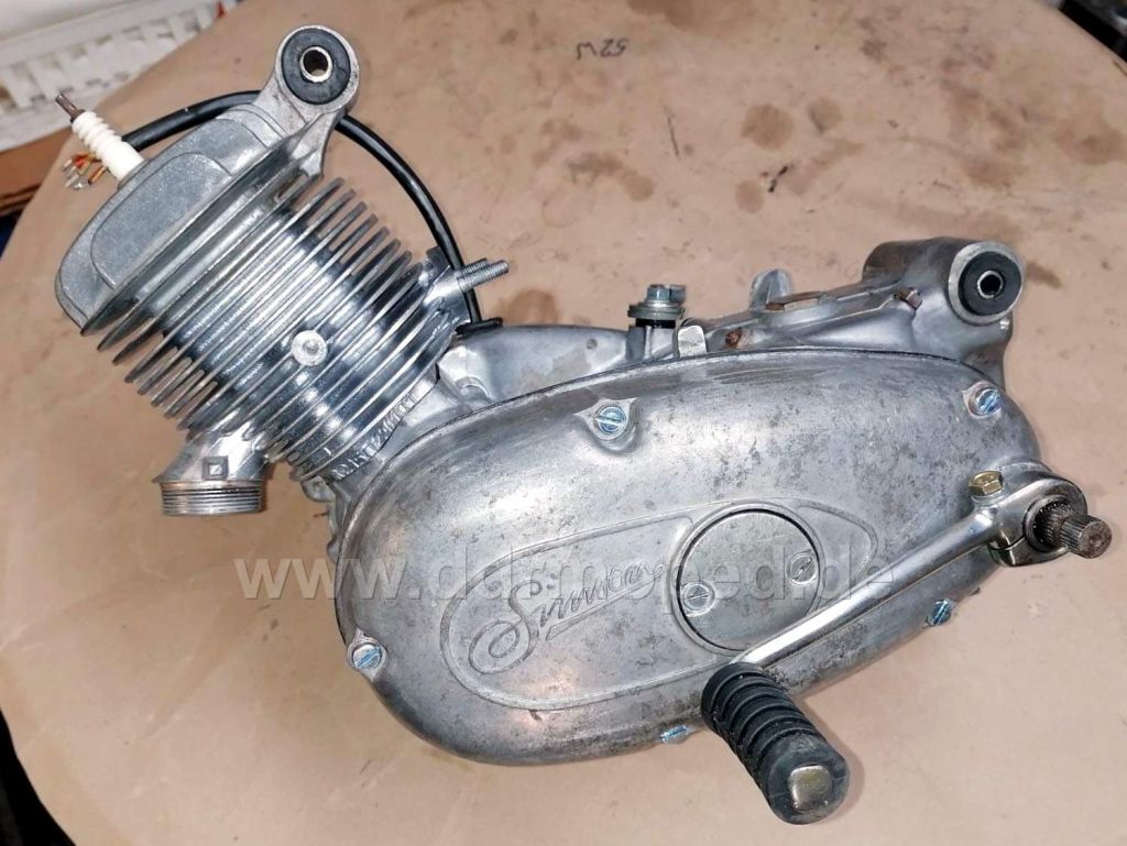

Hallo und Gute Nachrichten!!

QUOTE (gs51 @ 06.03.2021, 00:02)

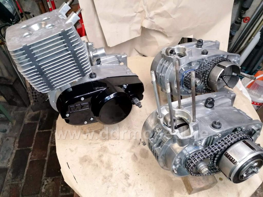

ja ja laugh.gif thumbsup.gif dann wurde heute noch die Konsumgüterproduktion angefangen um die Suhler Produktion zu unterstützten biggrin.gif
und für alle die drauf stehen: original DDR Zylinder smile.gif
