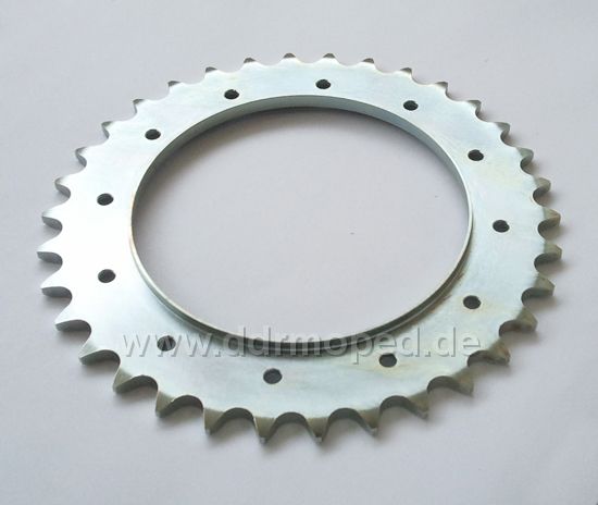

Ich hatte am Rande mal erwähnt, neue Kettenräder zum Nieten für SR1 / SR2 in Auftrag gegeben zu haben. Heute sind sie endlich eingetroffen. smile.gif
Die Kettenräder, die bisher von diversen Händlern angeboten werden, weisen folg. Mängel auf:
1. die Zuschnittsspuren durch den Laser an den Zahnflanken sind viel zu rauh
2. der Lasereinstichpunkt direkt in der Zahnflanke ist sehr unprofessionell
3. Zähne du "dick" und zu flach gearbeitet
4. die Materialstärke entspricht nicht dem Original
5. Innenring des Kettenrad ungenau gearbeitet, sodass es schlecht oder gar nicht auf die Nabe passt
Da ich die Nase voll hatte von diesem Ausschuss, habe ich das Kettenrad nach Originalmuster bei einer deutschen Firma in Auftrag gegeben.
Da das mit dem Nieten für einen Laien ein Problem ist, kann das Kettenrad ganz einfach geschraubt werden. Passende Schrauben bekomme ich die nächsten Tage, dann wird das Teil auch im Shop zu finden sein. wink.gif
Seht selbst:

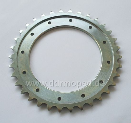

Und hier noch die Rückseite.
Ganz wichtig: Der Bund ist hier vorhanden, im Vergleich zu dem geschraubten Kettenrad. Der fehlt bei der schlechten Nachfertigung gänzlich.

Sieht wirklich ordentlich aus, wie viel soll das Teil denn dann mal kosten?

Ich hab's grad mal kalkuliert, der Verkaufspreis beläuft sich auf 35,90 EUR.
Der Satz Nieten dafür kostet 1,16 EUR bzw. der Satz Schrauben mit Muttern 1,29 EUR.

Ist das Ritzel für die Halb- oder Vollnabe?

QUOTE (essiquäler @ 17.01.2013, 18:51)
Halbnabe. Das Kettenrad für die Vollnabe hat 6 (etwas größere) Bohrungen und wird geschraubt. Außerdem besitzt es diesen Bund auf der Rückseite, welcher bei der Halbnabe zwingend erforderlich ist.

Hat das genietete Kettenrad dann bei der Vollnabe auch diesen Bund?

Ja, dieser Bund ist auch vorhanden, aber nicht ganz so hoch.
Ich hatte vor Jahren mal versucht ein Ritzel von der Vollnabe mit 12 Löchern auf der Halbnabe zu verbauen. Das Problem ist, das der Sitz von der Vollnabe geringfügig kleiner ist als der von der Halbnabe. Wenn ich also dein Ritzel auf derVollnabe verbaue, hätte es etwas Luft. Dadurch kann ich es nicht richtig zentrieren. Und auch durch das vernieten bekomme ich es nicht zentriert. Demzufolge eiert es auf der Nabe.
