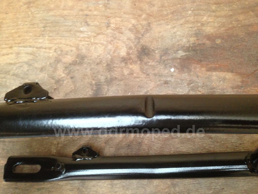

ich habe gesehen das die schwinge eine kerbe auf der einen seite hat ist die kerbe etwa für ein alukabelbinder gedacht ?

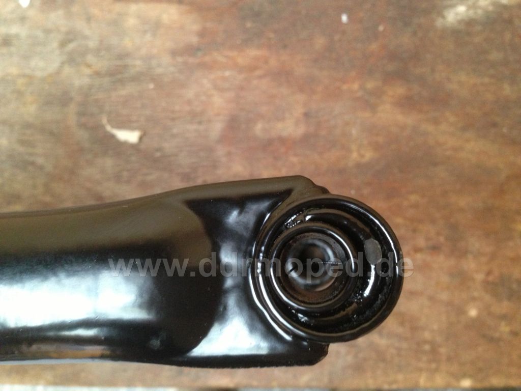

sind die buchsen der schwinge früher eingeklebt worden ?
ich hoffe ihr erkennt es auf dem bild es sieht jedenfall so aus als ob sie eingeklebt worden.

Solche Kerben habe ich schon öfters gesehen. Die kommen davon, dass zu lange Schrauben für die Soziusfußrasten verwendet werden und diese sich dann ihren Weg durch die Schwinge suchen.
Die Schwingenlager sind nur reingedrückt. Deine sind übrigens total fertig. Ich empfehle Polyamidbuchsen.

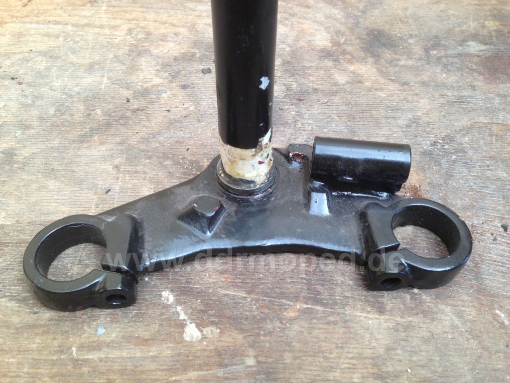

so gestern habe ich mal den Lenkkopf abgebaut und habe gesehen das die die lampenhalterung abgeflext haben.

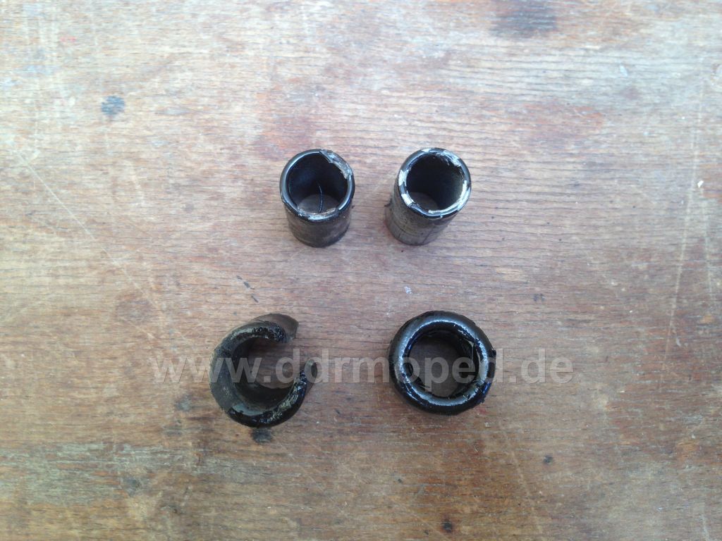

dann habe ich noch die schwingenlager und motorlagerbuchsen rausgemacht.
die von der schwinge waren sowas von kaputt hab ich noch nicht gesehen.
kann ich denn die metallbuchsen noch nehmen ?

Solange die Rohre noch gut aussehen, kannst du die wieder nehmen. Mach ich auch immer so. wink.gif

Ich würde nicht chemisch entlacken. Habe damit nur negative Erfahrungen gemacht.
Die Riefe in der Schwinge laß nachschweißen.
Und dann neue Buchsen rein.

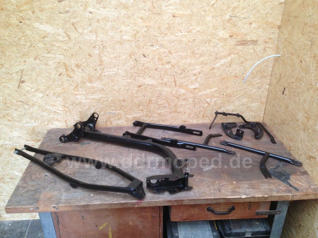

so nach langem abbeizen und abbürsten (nie wieder) habe ich meinen rahmen blank gemacht und gegen rost geschützt der lackaufbau kommt allerdings erst nächstes weekend dran.
was ist besser die buchsen aus polyamid oder gummibuchsen die neuen kann ich ja nicht mehr nehmen und ddr neuware ist bestimmt schon zerbröselt _uhm.gif

Ich würde Motorlager Gummi nehmen und Schwingenlager Polyamid!
