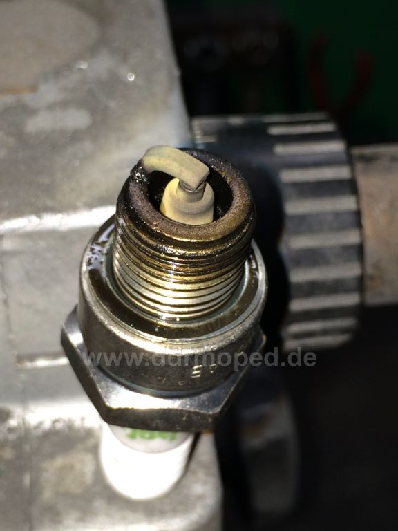

Die Kerze hab ich auch mal fotografiert, ist wohl etwas zu mager...

Lass dich von den 4 Kerben anstatt der 5 nicht verwirren. Es fehlt nur eine Kerbe von oben und nicht von unten, wenn ich mich richtig erinnere. Das heißt, dass dann eine Kerbe von unten und eine von oben frei sein muss. Und deinem Kerzenbild nach läuft dein Habicht zu mager. Dem kannst du entgegenwirken indem du mal eine größere HD verbaust, die Kerze reinigst und nach etwa 50-100 km noch mal die Kerze anguckst. Als größere Düse würde ich mal ab 55 aufwärts probieren, vielleicht sogar gleich mal eine 65er.

Vom Gemisch her bin ich auch nicht zufrieden, da muss ich noch was machen damit die Kerze hübscher wird! Ich hatte vorher auch mal andere Hauptdüsen versucht, doch da lief er nur mit Choke, da es noch weitere Probleme gab. Ich werde also nochmal die Hauptdüsen durchwechseln müssen. Mittlerweile kann ich den Vergaser und den Luftfilter blind und auf dem kopfstehend ausbauen. Beim Habicht geht der Luftfilter prinzipiell aber schlecht raus, der ist da wirklich rein gepresst in den Rahmen.
