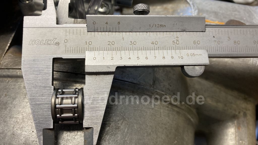

Guten Morgen. Ich habe bei meiner Motorregeneration eine neue Kurbelwelle hier aus dem Shop verbaut. Diese hat jetzt oben ein Nadellager. Hab irgendwo mal gelesen, dass dann Anlaufscheiben beim Kolben verbaut werden müssen. Dachte aber dass die Kurbelwelle unten geführt wird. Hab mal geschaut. Hab auch ein breiteres Nadellager liegen, welches besser in den Kolben passt. Das Nadellager welches dabei war, kann ja sonst auf dem Kolbenbolzen hin und her wandern.
Original Nadellager:

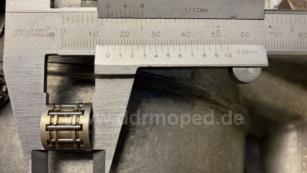

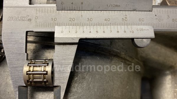

Das breiter versilberte Nadellager:

Ich würde das schmalere Nadellager mit Anlaufscheiben nehmen. Wenn du das breite Nadellager nimmst reibt der Käfig des Lagers am weichen Alu des Kolbenauges.

Genau, das schmale Nadellager und 1mm Anlaufscheiben, so mache ich das auch immer.

Danke für die vielen Antworten. Ich habe mich erstmal für das breitere Nadellager entschieden. Mit Anlaufscheiben oben finde ich hat der Kolben wenig Luft seitlich. Dadurch dass das Pleuel ja unten geführt wird. Bei den M541 Motoren wo zum Beispiel Rennkurbelwellen mit unten geführtem Pleuel verbaut werden, wird oben auch ein breiteres Nadellager verwendet.
