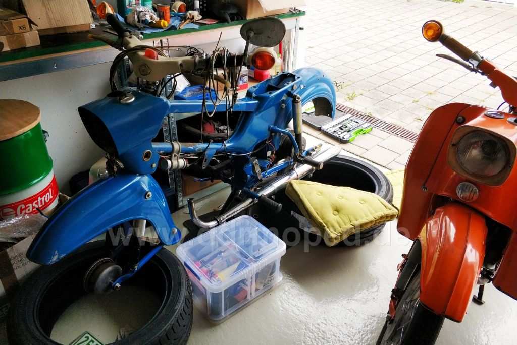

War mega konserviert, durch Öl und Dreck.
Die ganze Garage ist eine Ölwanne, da beschichtet. Aufwischen und gut.

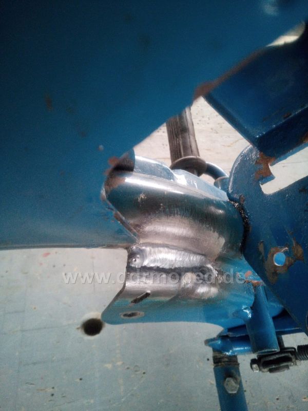

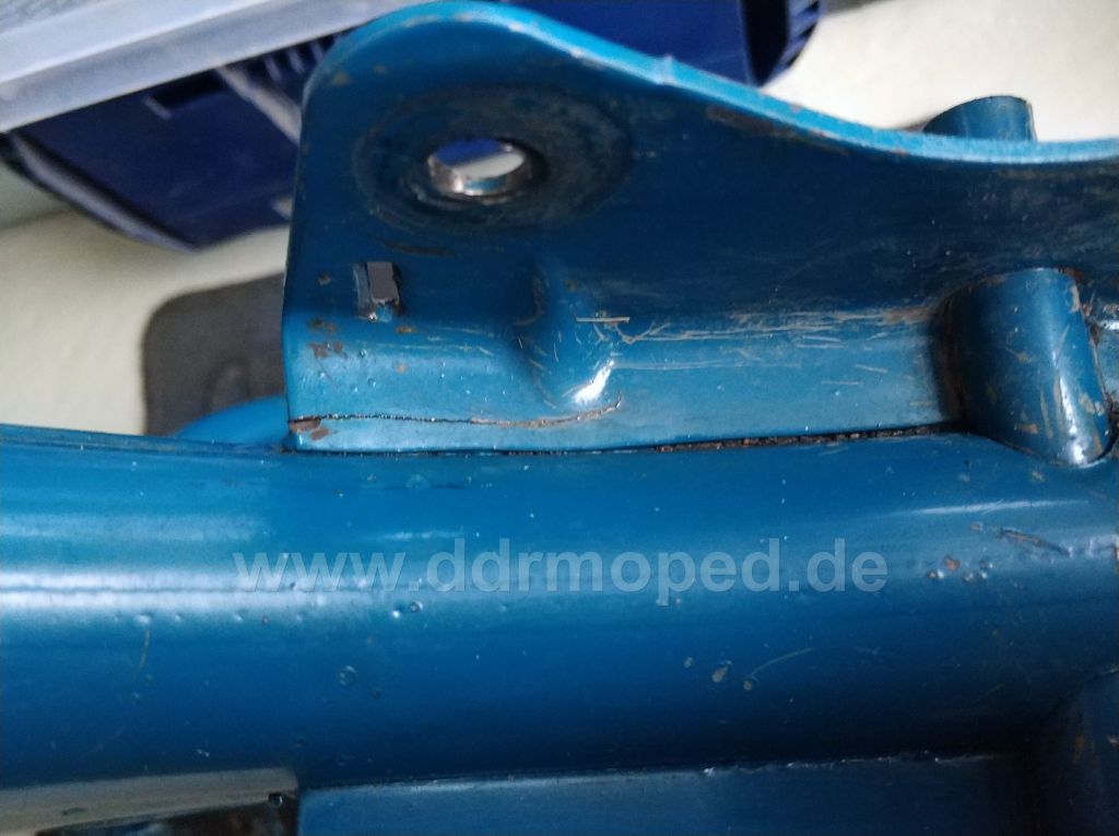

Dennoch ist die Motorhalterung eingerissen und muss leider geschweisst werden. Schon aus dem Grund brauche ich etwas Lack....
stay tuned - mfg m@ngo

Spiegel sowie Ochsenaugenblinker sind bereits besorgt.
Bowdenzüge auch zum Großteil. Ein zwei Stück fehlen noch.
Foto ist stand vor ca. einem Monat...

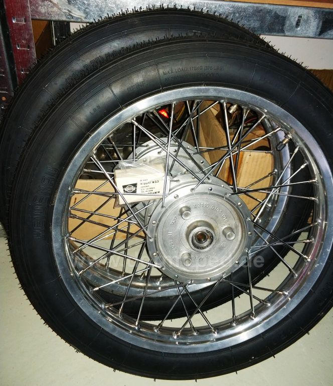

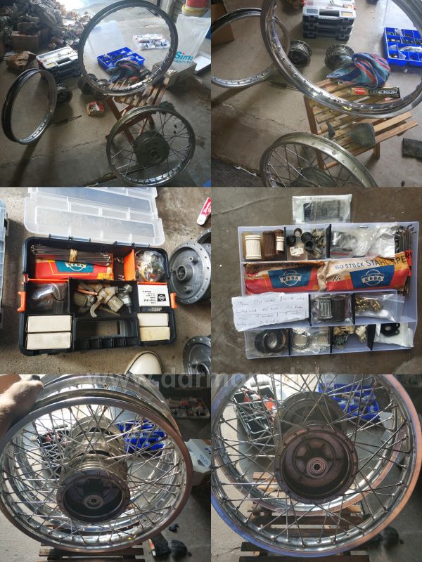

Derweil werden die ersten Teile aufgearbeitet.
Die originalen Felgen hab ich ausgespeicht, Radnaben gereinigt, und die Felgen in mühevoller Handarbeit poliert.
Anschliessend mit originalen DDR Speichen eingespeicht, natürlich - was denn sonst... cool.gif

Haben die Naben vom falschen einspeichen Beschädigungen davon getragen?
m@ngo
Geschrieben am: 24.10.2020, 17:18
Beiträge: 1456
Mitgliedsnummer.: 7560
Mitglied seit: 05.08.2014
Beschädigung kann man so nicht sagen. Das wird sich zeigen, ob sich im Betrieb die Speichen lockern. Ich habe tatsächlich eine Veränderung festgestellt und zwar sind normalerweise nur jedes zweite Loch "gesenkt". Bei der einen Nabe jedoch jedes Loch "gesenkt". Könnte auch eingelaufen sein vom gebogenen Ende der Speiche, denn die Felgen wurden ja schon ein zweites mal eingespeicht. Damals aber falsch eingespeicht. Naja wir werden sehen. Ich bin zuversichtlich, das da nichts passiert!
An den Felgenringen konnte ich nichts feststellen.
Die Räder sind bereits zentriert und neue K4 Schluffen sind auch drauf gewandert.
ddr-driver
Geschrieben am: 24.10.2020, 17:26
Beiträge: 2867
Mitgliedsnummer.: 7174
Mitglied seit: 22.02.2014
Die Naben werden sie nachträglich angesenkt haben, damit die einfach gekreuzten Speichen überhaupt passen.

Es gibt Naben wo alle Löcher gesenkt sind, da muß man aufpassen, das die erste Speiche richtig herum eingesteckt wird.
Gruß Bernd

QUOTE (m@ngo @ 19.10.2020, 18:28)
Du weißt ja an wen du dich wenden kannst. Wir machen das am besten minimalinversiv mit WIG.
Gruß Nathanael
m@ngo
Geschrieben am: 31.10.2020, 14:27
Beiträge: 1456
Mein Freund, da muss der Rahmen ja erstmal zu dir 300km und dann wieder zurück cry.gif
m@ngo
Geschrieben am: 09.12.2020, 23:19
Beiträge: 1456
Rahmen ist gerichtet.
Als nächstes steht an, Rahmen leicht beilackieren, fertig reinigen, teils polieren und owatrolkur...
