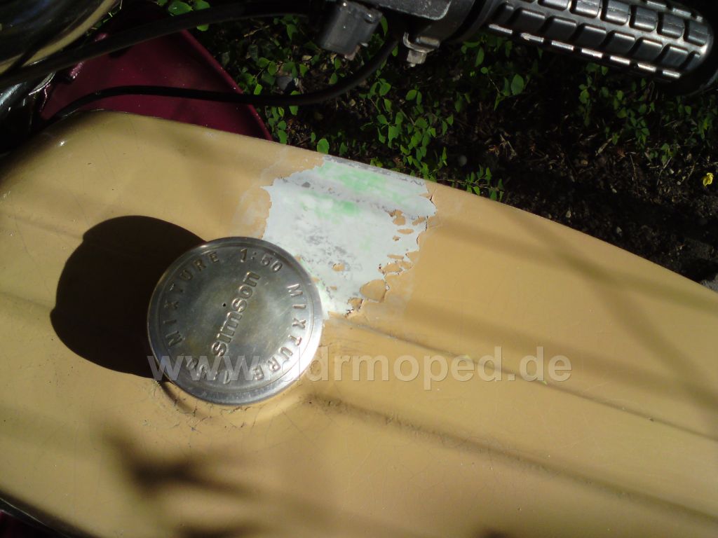

Nichtsahnend und mit Vorfreude habe ich 18 Uhr die Abdeckplane entfernt und welch Freude der Lack auf dem Tank blätterte fröhlich vor sich hin cry.gif .

Geschrieben am: 18.04.2009, 10:13
Mal ne Frage,
ob ich das mit Reparaturlack ausbessern kann?
Der Lack ist 6 Jahre alt und da seh ich doch 100% nen Unterschied oder?

Geschrieben am: 18.04.2009, 11:25
Beiträge: 5243
Mitgliedsnummer.: 1354
Mitglied seit: 06.07.2008
Aufarbeiten zuvor, dann Farbe ermitteln und ausbessern.
Wenns dann immernoch unschön ausschaut, kannstes immernoch komplett lackieren.

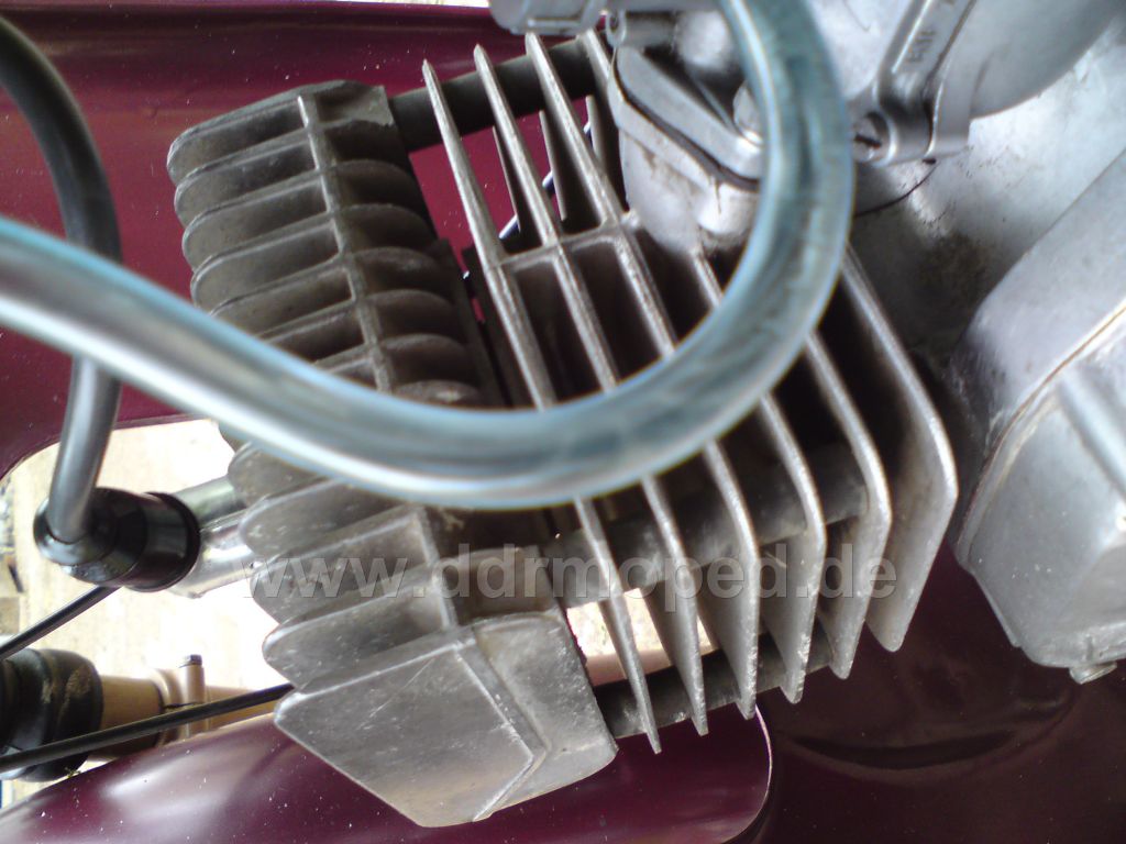

so also ich hab erstmal alleas flott gemacht - dabei festgestellt wenn dann richtig.
Also ich habe einen Sparvergaser eingebaut, aber so einen SChrott habe ich noch nie gesehen, der kam sofort wieder raus mit dem alten -11er schnurrte Sie dann sofort und ruhig.
ABER: Dann gings los, auf einmal wabert da was den Benzinschlauch runter und der Motor spuckt nur noch.
VW 1200 L - Klick
SR2 - Klick KR51/1K -Klick

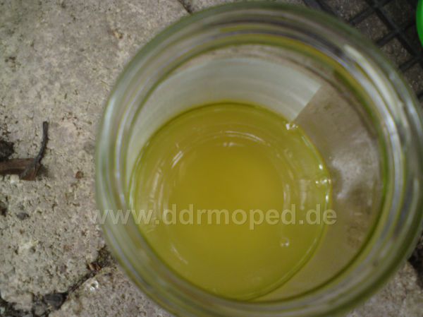

Geschrieben am: 18.04.2009, 13:10
Also Benzinschlauch abgezogen und etwas in ein "Gurkenglas" (leer rolleyes.gif ) abgefüllt, eine prima gelblich weiße Suppe (errinnerte an Hühnersuppe) blink.gif
VW 1200 L - Klick
Geschrieben am: 18.04.2009, 13:12

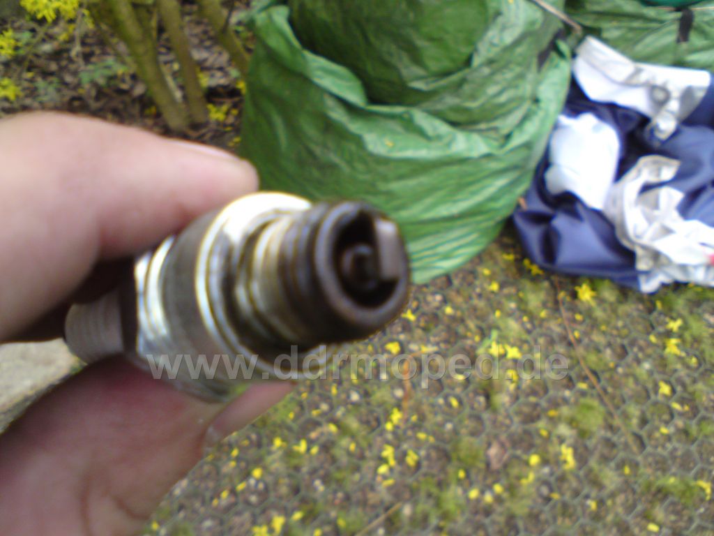

Da ich das Moped im Stand laufen lassen hatte, Zündkerze fix raus, in der Zwischenzeit konnte sich die "Substanz" im Glas beruhigen. Die Kerze (ja war 5 Minuten Standgas - ehemals Rehbraun nun "NOIR" ph34r.gif
VW 1200 L - Klick
Geschrieben am: 18.04.2009, 13:14
So das Benzin stezte sich ab, was meint Ihr?
VW 1200 L - Klick
Geschrieben am: 18.04.2009, 13:16
Es muss Wasser sein, der Tank war aber randvoll (siehe oben cry.gif ).
Was mache ich jetzt mit 8,7 Liter Wasser-Gemisch?
Hat jemand eine Idee wie da soviel Wasser reinkommt? Moped steht zwar (abgedeckt) draußen aber soviel Wasser ist doch abnormal(!).
Ein gefrusteter Enno und seine Verlobte müssen nun morgen mit dem Auto zum Eisessen fahren _console.gif .
VW 1200 L - Klick
Simsondriver91
Geschrieben am: 18.04.2009, 15:24
Beiträge: 5243
Dann muss alles raus, und du mussts trennen, aber schwimmt Wasser nicht oben?
