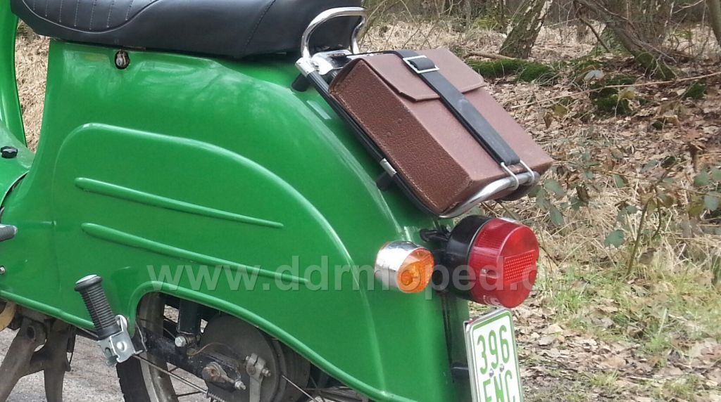

Das ist kein Geschwür sondern leider der Verkehrssicherheit geschuldet. dry.gif
Nach dem ich mehrmals beihnahe Unfälle gehabt hätte weil die hinter mir fahrenden Pkws nicht gesehen haben das ich blinkte um abzubiegen habe ich hinten auch Blinker montiert. wink.gif
Da ich mit dieser Schwalbe alltäglich fahre (aber nur bei schönem Wetter laugh.gif ) war das nötig.
Und damit das halbwegs so ausschaut als ob es so sein muss habe ich ein kurzes Rohr an den Rücklicht Halter montiert und dann die Lenkerblinkleuchten dort eingesetzt. thumbsup.gif

Sieht auf jeden Fall ungewöhnlich aus hmm.gif aber wenns seinen Zweck erfüllt.
Ich würde mich allerdings trotzdem nicht auf diese lachhaften 6V Blinker verlassen, da halt ich lieber die Hand raus, auch wenn das manchmal nervend sein kann.

Hatten die /2 Schwalben eigentlich vier Blinker oder gab es das nur bei den S Reihen?

Die Schwalben, egal ob 1er oder 2er, hatten immer nur Lenkerblinker.
Ich "blinke" immer mit der Hand oder lasse von meiner Sozia "blinken" .
@Stefan: Ich finde deine Konstruktion auch interessant und in jedem Fall gut geløst. Hast du denn deine Elektrik gepimpt ? Normal ist die doch zu schwach, als das es da hinten auch noch blinkt, oder nicht ?

Danke. Ich habe einfach nur den Blinkgeber von der 4 Blinklicht Anlage der S51 genommen. Mehr nicht. wink.gif
Wenn euch das interessiert kann ich gern mehr Details dazu ze thumbsup.gif igen.

Aus diesem Grunde sind Lenkerendblinker (Für vorne UND hinten) nichtmehr zulässig für Neufahrzeuge.
Da durch die Sonneneinstrahlung die auferhellende Glügbirne nichtmehr wargenommen werden kann...

Wären da Blinker von S51 hinten nicht optisch besser gewesen?
Ich hatte mal einen Habicht mit Vierleuchtenblinkanlage ausgestattet, da hat die Batterie beizeiten schlapp gemacht, wenn man ein paarmal im Stadtverkehr ordentlich geblinkt hat. Da hieß es dann erstmal die Hand raushalten und ordentlich rumheizen, bis die Batterie wieder nachgeladen war. wink.gif

Also ich hatte da mal kurz dran gedacht aber letztendlich wollte ich das auch optisch ein wenig passend haben mit den vorderen Blinkern wink.gif
Aber mit der Batterie hatte ich bisher auch keine Sorgen. Selbst jetzt über die Winterpause (hab vergessen sie abzuklemmen ph34r.gif ) war sie nicht entladen und sofort einsatzbereit. thumbsup.gif
Was ich wohl empfehlen kann ist die Ladenanlage auf "viel Ladung" an zu schließen. thumbsup.gif

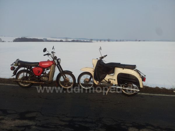

So.. nun wieder zurück zum Thema : bewegte Vögel laugh.gif
Gudupower
Geschrieben am: 29.03.2013, 21:03
Beiträge: 4518
Mitgliedsnummer.: 5541
Mitglied seit: 02.06.2012
Simsondriver91
Geschrieben am: 29.03.2013, 21:08
Beiträge: 5243
Mitgliedsnummer.: 1354
Mitglied seit: 06.07.2008
Ist es auch wink.gif und meine 68er .
Gudupower
Geschrieben am: 29.03.2013, 21:18
Beiträge: 4518
