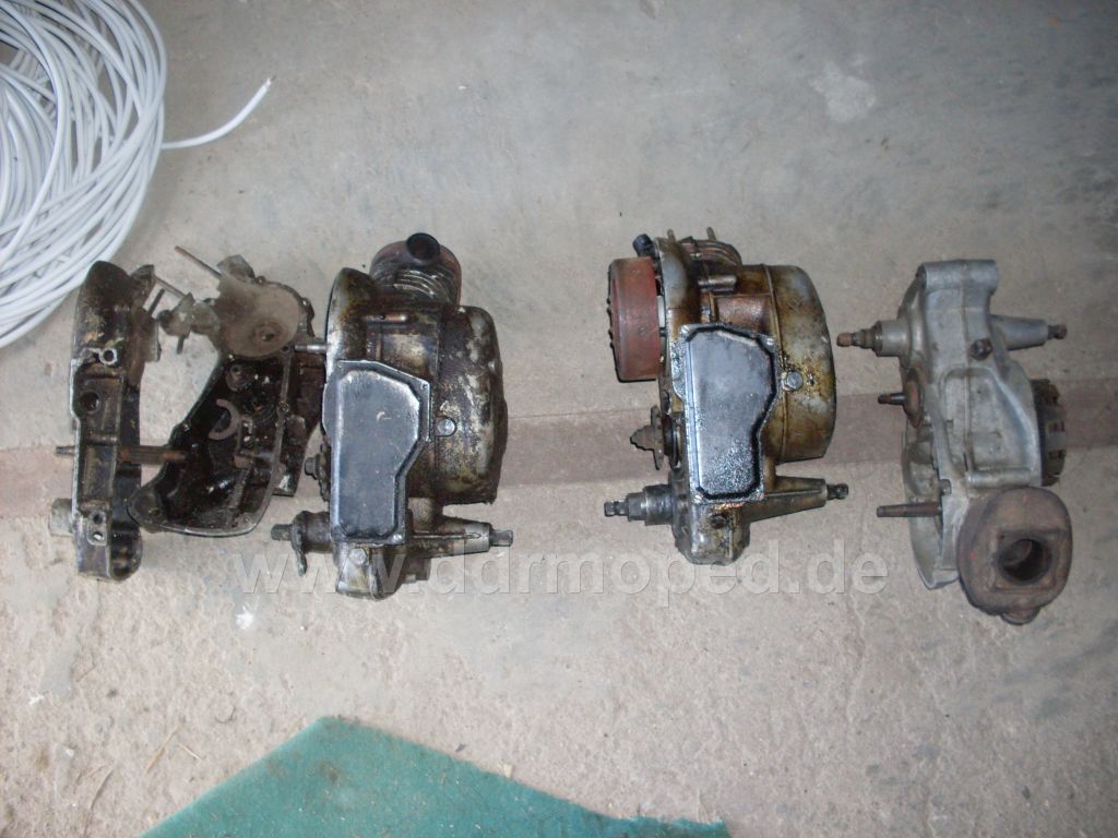

ich habe dieses Jahr schon um die 10 Motoren zerlegt und es war bei fast jedem
Motor einige Schrauben dabei die nicht mehr wollten....
Ich habe schon fast etwas Übung im Ausbohren und es ist wirklich nicht schlimm....
Wichtig ist erst mit einem kleinen Bohrer mittig die Schraube so ca. 1 cm
anbohren und dann mit einem 5,5mm Bohrer den Schraubenkopf durchbohren.
Dann kommt dir der Schraubenkopf auch schon fast entgegen... es ist nicht notwendig die Komplette Schraube auszubohren.... rolleyes.gif
Zu 99 % kann man den Rest der Schraube nach dem Zerlegen mit einer Zange entfernen...
Bei mir hat es bis jetzt immer geklappt....

Was habt Ihr nur für mangelhaft gewartete Motoren mad.gif , da wird einem ja schlecht!
Als ich das Senfgelbe Monster entmannt und mit Thorsten und Sohnemann zum Norbert gebract habe hat dieser nichtmal 5 Minuten gebraucht.
Der Motor war so gut regeneriert vom Vorbesitzer, das der Knig nur schief schauen musste und er gab auf.
O Ton: Den hattet Ihr doch schon offen blink.gif (<- Gesichtsaudruck)!
Gruß Enno
