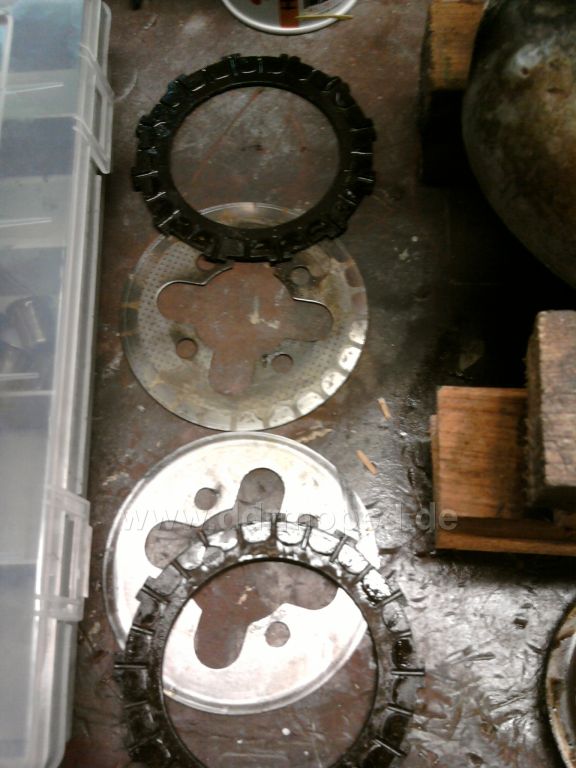

Hallo liebe Leute, auch ich habe heute mal meinen Essimotor filetiert. Vorher hab ich auch brav die Originalanleitung studiert, sowie Norberts höchst ausführliche Doku. _clap_1.gif
Beim Zerlegen sind mir allerdings diverse Fragen gekommen:
1. Bei mir sind noch die alten "gerändelten" Kupplungslamellen verbaut. Der Korb ist der "12-zähnige". Sollten die Lamellen getauscht werden? Daran ist nichts weltbewegend eingelaufen oder so. Hologrammartige Abdrücke von den Reibbelägen sind drauf, aber nicht fühlbar eingelaufen. Ich würde ansonsten ganz einfach neue Reibbeläge und neue Federn (vom S50, hab ich verglichen, sollten passen) verbauen. Im Bild oben die SR2-Kupplungsscheibe+Lamelle, darunter die von der S50.
2. Gibt es einen Richtwert zur Spannung/Verschleiß "Endloskette" im Inneren?
3. Lohnt es sich die Feder der Schaltklaue vorbeugend zu tauschen oder sind die eher selten ermüdet? Wenn ja, wo gibts diese als Ersatzteil? Die von der Kupplung kann man ja notfalls nachträglich wechseln.
4. Wieviel Spiel darf an den Bronzelagern sein? Gibts dafür eine Methode festzustellen, obs noch tut?
