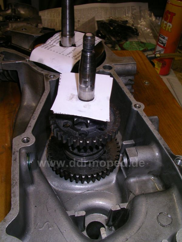

zu 2. : du kannst nicht die Ausgleichsscheiben nehmen, da die hier, wie du erkannt hast, innen aufliegen müssen. Mit Norberts "Papiermethode" hat das aber bei mir gut funktioniert:

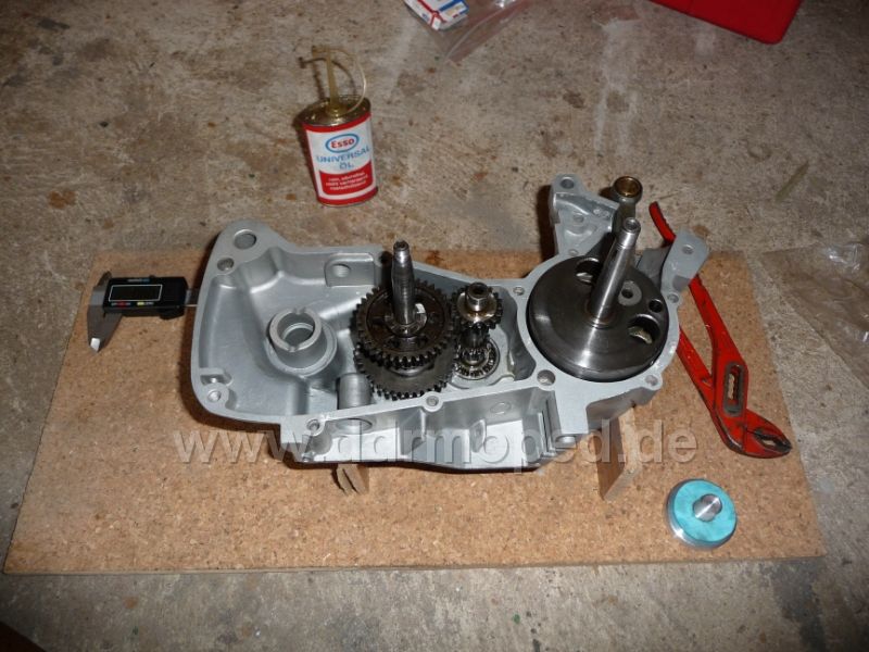

Marci, ich hoffe, Du hast bei dem KR-Motor die Ölleitscheibe aussen, also vor den Sprengring gesetzt. hmm.gif Innen sitzt nur das Lager!!
Die Ölleitscheibe (sieht aus, wie ein Stern) ist flach, verbiegt sich aber gern beim Simmering raushebeln.
Zum Ausgleich: Es gibt auch die russische Methode: Alles komplett bis auf die Lager rechts zusammen, die rechte Hälfte mit dem Gasbrenner erwärmt und die Lager auf Anschlag!! rein.
Vom Lagersitz (bei KW von OK Ölleitscheibe) bis Dichtfläche Staubkappe gemessen und 0,2mm-0,3mm abgezogen. Das ist das Ausgleichsmaß. Wenn Alles mit Scheiben ausgeglichen und die Deckel drauf sind, bekommt die KW einen leichten Schlag von links und die Abtriebswelle kriegt man mit 2 Schraubendrehern/Keilen unterm Ritzel.
Auf dem Bild sind die fertig montierten und verschraubten Hälften vor dem endgültigen Lager einsetzen. Ganz korrekt ist es nicht, man spart sich jedoch etwas Arbeit. wink.gif

Hendrik, die Wärmeausdehnung bringt das schon, ja. Ich machs vorsichtshalber vorher mechanisch. Norbert

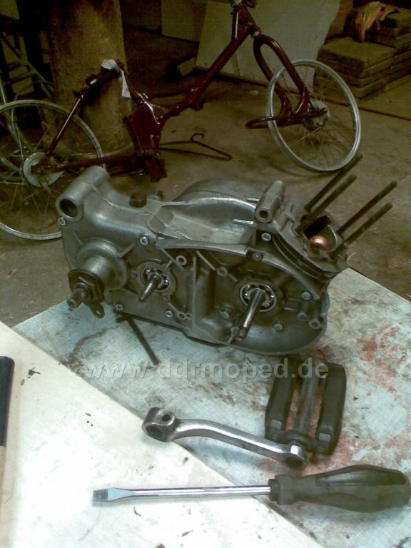

Mitglied seit: 25.09.2009
Wollte heute mal probehalber einen meiner Ersatzmotoren auseinander nehmen, nur mal so zum Üben. leider Bekomme ich den Großteil der Schlitzkopf Motorschrauben nicht auf. Obwohl ich die alten DDR Schraubendreher verwende wo man einen Ringschlüssel ansetzen kann, und Dank durchgängigem Metallstab auf den Griff schlagen kann. Nach einer Weile sind die Schlitze einfach nur noch groß und rund und nichts geht mehr! weep.gif
Könnte hier das Erwärmen des Motorgehäuses helfen? Wenn nicht werde ich wohl bohren müssen. Schade das es damals noch keine Imbusschrauben gab!
Gruß, Theo Nugenau...

Hallo Hannes,
das Problem ist allseits bekannt. biggrin.gif Du nimmst den Schaubenzieher in eine Hand, drückst ihn auch die Schraube und versuchst mit voller Kraft die Schraube loszudrehen und hälst diese Kraft aufrecht. Es ist wichtig, dass der Schraubenzieher eine glatte, scharfkantige Klinge hat, denn abrutschen darfst du nicht. Jetzt nimmst du einen größeren Hammer und prellst auf den Schraubenzieher, irgendwann löst sich dann die Schraube. Wie die Schrauben danach aussehen ist eine andere Sache, ich habe schon einige gespalten.

Geschrieben am: 27.11.2009, 12:56
Beiträge: 2972
Mitgliedsnummer.: 2705
Danke Tim,
so werde ich es mal versuchen.
Dazu brauche ich aber erst mal so eine Vorrichtung
zum ablegen des Motors wie sie Norbert gebaut hat.
Werde ich mir auf jeden Fall basteln.
Und eine dritte Hand wäre von Vorteil,
dann könnte ich mit einer Hand drücken
mit der andern mittels Ringschlüssel drehen
Geschrieben am: 27.11.2009, 13:07
Oder man erwärme das Ganze punktuell, dann dehnt sich das Alu anders aus als die Schraube und nach einer kleinen Auskühlphase gehen die Schrauben auf thumbsup.gif

QUOTE (enrico-82 @ 27.11.2009, 13:07)
Gruß Enno
Das wird so nicht gehen, da die Gewinde ja im Inneren des Motors sind .....
Auch mein Rat, den Motor von einer 2 Prson halten lassen, eingroßen Schraubendreher, ein paar Hammerschläge und dann mit dem Oberkörper einen Druck auf den Schraubendreher ausüben und drehen....
Wenn alle nicht hilft, dann hilft nur noch die Ständbohrmaschine mit Fräser laugh.gif
Gruß Mathias

Hallo!
Ich habe damals meine festsitzenden Schrauben mit einem Schlagschrauber aufbekommen!
Das ist so ein Teil wo man mit dem Hammer hinten drauf schlagen muss und dadurch dreht sich die Schraubklinge und die Schraube löst sich.
Hat bei mir wunderbar geklappt.
