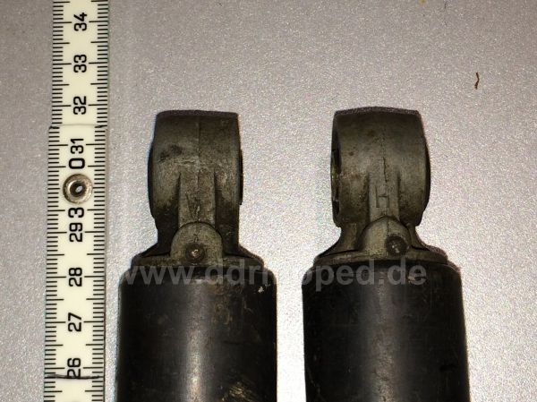

Um einige Fragen bzgl. der Stoßdämpfer zu klären, hab ich nun auch dieses Thema entdeckt.
Ich restauriere gerade eine Star und eine Schwalbe. Vom Star habe ich ebenfalls zwei Dämpfer in 300mm Länge gerade hier liegen, die hinten montiert waren. Leider sind diese jewils mit V und H bezeichnet, so dass ich wohl besser neu kaufen kann, als einen der beiden zu suchen...
Bei mir sind aber beide Dämpfer mit Plaste oben und unten ummantelt, wo wurden diese eingebaut bzw. sind die original am Star?

Ich habe von der Vorderachse des Star hydr. Dämpfer demontiert, die meines Wissens nach, nicht original verbaut waren. Diese sind ca. 345mm lang und haben oben die Chromhülse, unten natürlich einen Blechzylinder. Bezeichnet sind sie mit Renak C22-70 F25/53415 am unteren Belchzylinder, weiterhin sind keine Bezeichnungen zu finden. Vielleicht kann ich damit zur Aufklärung beitragen und dir Fortsetzung des Themas bewirken....

Renak (Reichenbach) ist der Hersteller . Die Zahlen stehen für die Hersteller-Teile-Bezeichnung .

Danke, also sind es schon original Teile die von Simson verbaut wurden, nur nicht serienmäßig beim Star? Welche Dämpferlängen waren da Serie?

Vorn wie hinten 30cm.
