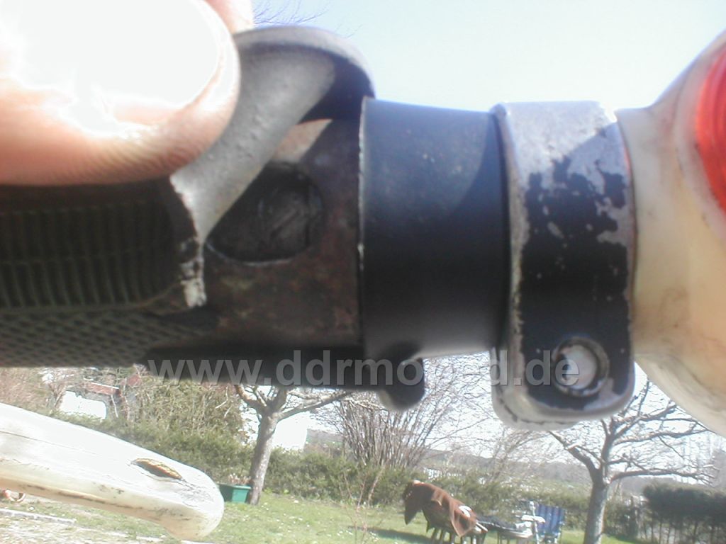

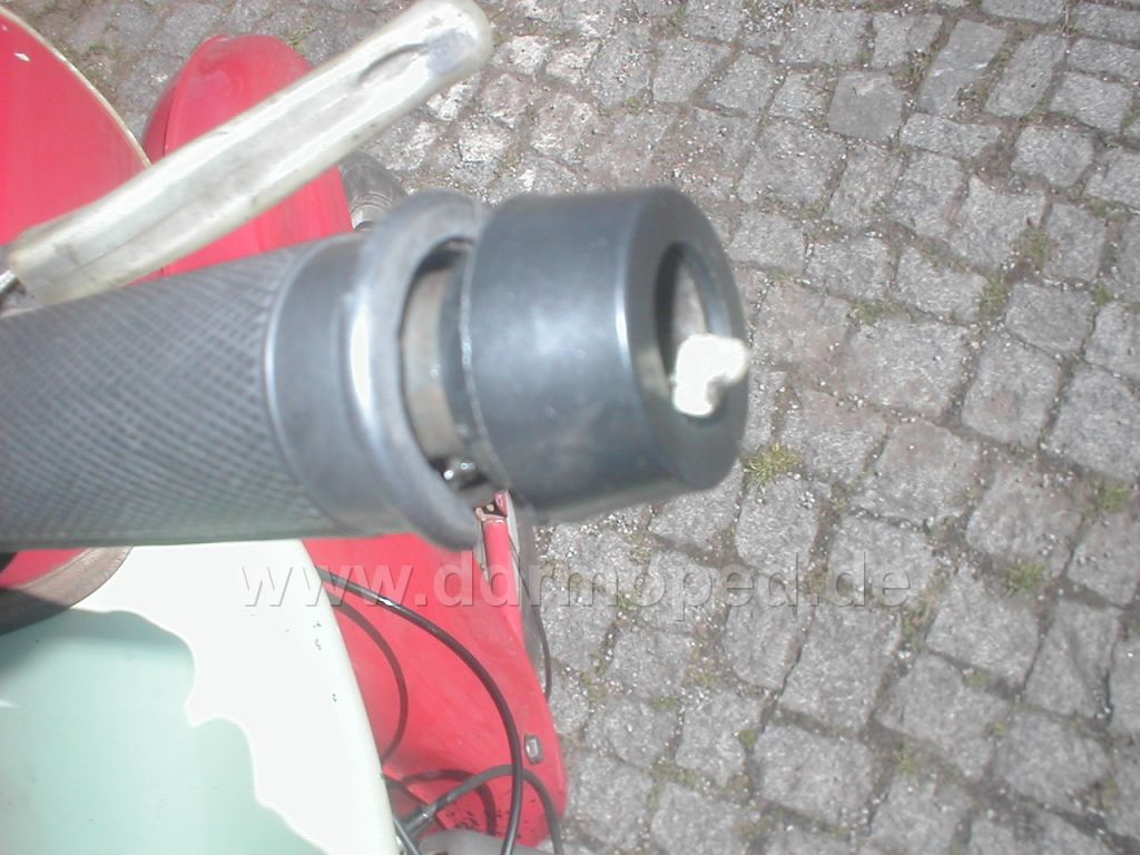

Das mit den Disstanzstück ist auch ziemlicher Quark, der passte überhaupt nicht drauf...
Sachswolf
Geschrieben am: 07.04.2010, 12:37
....was aber nicht so das Problem war.
Mich ärgert eher, dass man den Blinker garnicht mehr festschrauben kann. huh.gif

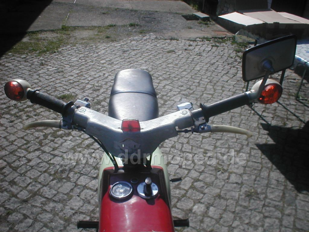

Geschrieben am: 07.04.2010, 13:03
Beiträge: 5616
Hallo Sax, irgendwie passt da was nicht. Die Armatur samt Gasgriff muss so weit nach außen, dass der Distanzring im Gasgriff sitzt. Zwischen Griff und Blinker darf keine Schelle mehr passen, das Distanzstück sitzt also direkt zwischen Blinker und Gasgriff. Nur so kommst du mit ner Schraube durch Gasgriff und Lenker bis in das Gewinde des Spannstücks des Blinkers.
Thorsten
Geschrieben am: 07.04.2010, 13:17
Beiträge: 5616
Links lautet die Reihenfolge Blinker, Spiegel, Griffgummi, Kupplungsarmatur. Dann sollte auch das Abdeckblech passen.
Thorsten
Sachswolf
Geschrieben am: 07.04.2010, 14:18
Hallo Enno,
du hast Recht gehabt und man hätte es sehen können, das die ganze Sache irgendwie unestetisch aussieht. Aber ich schiebe es auf den vielen Stress, den ich Momentan habe.
Hier sieht man das ganze alles ziemlich weit rechts verlagert...

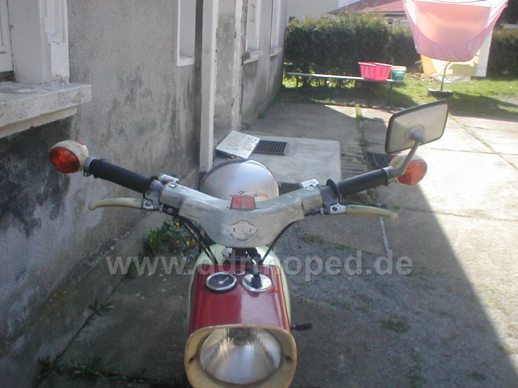

Sachswolf
Geschrieben am: 07.04.2010, 14:23
Hier ist zwar überall ein bisschen viel Luft zwischen den Griffen und Blinkern, geht aber noch zu tollerrieren.
