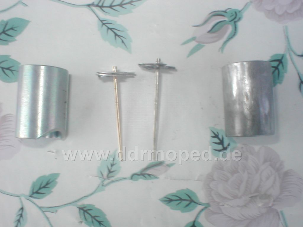

Übrigstens habe ich heute was neues gekauft und muss mich etwas wundern. hmm.gif

Ich sag' doch, dass das normal ist . Das Gemisch wird luftreicher und sauerstoffreicher . Daher verbrennt es mit höherer Geschwindigkeit .
Der Schieber, Nadelhalter sind richtig . Die Nadel muss eine 04er sein, und der Nadelhalter kommt in die 3.Kerbe von oben . Die Aussparung unten am Schieber zeigt im eingebauten Zustand zum Luftfilter .

Gut, das mit den Kerben könnte ich nochmals nachprüfen.
Mich wundert nur, dass die neue Nadel viel kürzer, als die alte ist und auch weiter unten so gerillt, sonst sind die Neuteile alle gleich den Altteilen udn die Abschrägung am Schieber zeigt auch immer beim Einbau in richtung Luffilter, kein Thema.
Auch wenn ihr mich für bescheuert haltet, so habe ich das noch nicht ganz verstanden. Der Nadelhalter besteht aus ein Doppelplättchen und ich weis jetzt nicht ob das obere, oder untere Blättchen in die 3. Kerbe von oben gehört. ph34r.gif
Sachswolf
Geschrieben am: 07.04.2010, 22:08

Ich habe die neue Nadel etwas tiefer setzen müssen, die war eine Kerbe zu hoch. Der Star ließ sich mit einen Kick starten und Standgas kam auch gleich, bis es nach ca. einer min. es immer magerer wurde. Dann habe ich Vollgas gegeben und es hat min 3 Sekt. wenn nicht sogar mehr, gedauert, bis der Motor mal wieder hoch kam. Dann habe ich ihn wieder im Standgas gelassen und er luckerte halt mal so dahin, mal 2 tagte schneller mal langsamer, also nich gleichmäßig.
Was ich noch vergessen habe, ist, das sich heute auch die Zündkerze mal gesäubert habe, die war peckschwarz und nass.
