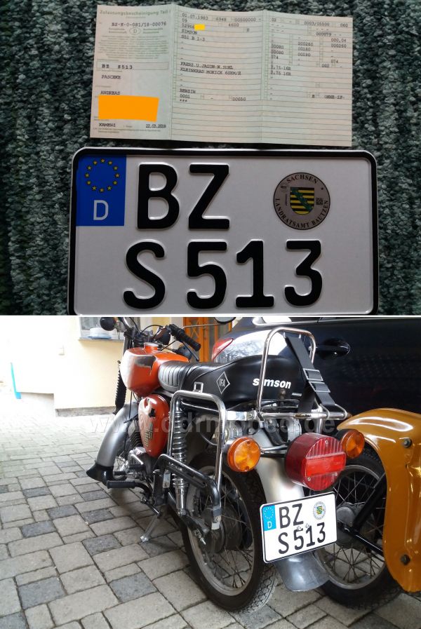

Soooo, heute habe als erster in unserem Landkreis meine S51 amtlich zugelassen. Durch die Anleitung auf http://simson.budbud.de/ war das alles recht unkompliziert. Die Schwalbe wollte ich auch zulassen. Da aber die KBA ABE von 2009 ist und noch nicht die Tabellenform hat, konnten die das auf der Zulassungsstelle nicht realisieren. Also nochmal eine neue Anfordern und dann den ganzen Spaß in 4-5 Wochen nochmal. Aber nun wissen die ja schon bescheid. _clap_1.gif

Also erstmal stimmt alles, was Jörg und Marcel geschrieben haben.
Eine Kostenanalyse steht auch auf der Seite.
Genau, man hat dann wie eine Motorradversicherung mit SF-Klasse, die jedes Jahr günstiger wird und nach 3-4 Jahren nur knapp die Hälfte vom Versicherungskennzeichen kostet.

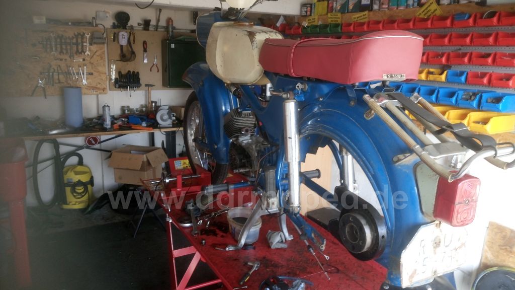

Der Sperber nähert sich der Fertigstellung leider noch mit defekten Zylinderkopf aber Ersatz ist Unterwegs.
Inzwischen sind Kette und Vergaser schon drann smile.gif. Das Hinterrad ist derweil in Arbeit.
