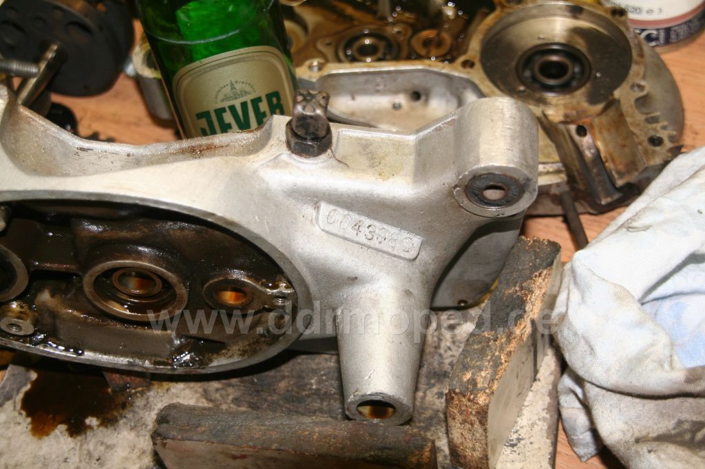

Geschrieben am: 26.02.2010, 20:58
Heute war ein User bei mir und kippt mir eine Kiste vor die Haustür laugh.gif
Gleichmal geschaut...und in Erfurcht erstarrt (und natürlich Jever beöffnet laugh.gif )
Er ist fast (wirklich "fast"!) orginal. Er war schon mal offen und man hat die KW ersetzt.
Der hat nun Vorrang (der betreffende User hat mich auch eiskalt mit einer Kiste Jever bestochen laugh.gif ) und ich werde mein Bestes geben. Wie immer. wink.gif Aber intressante Nummer. thumbsup.gif
Geschrieben am: 26.02.2010, 21:41
Eins der Gehäuse erster Generation. Der 4350ste, wenn wir die V-Modelle weglassen wink.gif
Gehäuse recht rau, sodass man es nicht polieren oder bürsten kann. Es bleibt immer "grau und rauh"

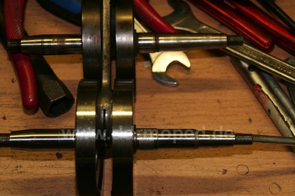

Mit Fahrradfunktion thumbsup.gif und so allgemein nicht schlecht. Nur halt (was zur absoluten Orginalität noch fehlen würde) ohne der abgestuften KW. Selbst der Kopf mit Nummer 02 ist noch drauf(der fliegt aber laugh.gif ) Die abgestufte KW hab ich noch eine. Mal sehn, was der zukünftige Besitzer sagen wird. laugh.gif
(Vorn die alte, überarbeitete KW mit aufgearbeiteten Lagersitzen)

Geschrieben am: 03.03.2010, 22:47
Toni, ich kann Dir Nicht sagen, wie lange die alte abgestufte KW verbaut wurde. Es ist meine Einzige und sie ist sehr zeitig. Bis 5000 auf alle Fälle. Deswegen hab ich sie auch montiert. wink.gif

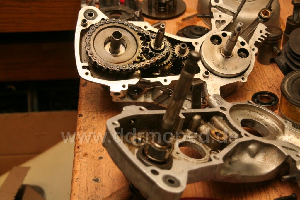

Kurz vor dem Zusammenfügen.
Geschrieben am: 03.03.2010, 23:23

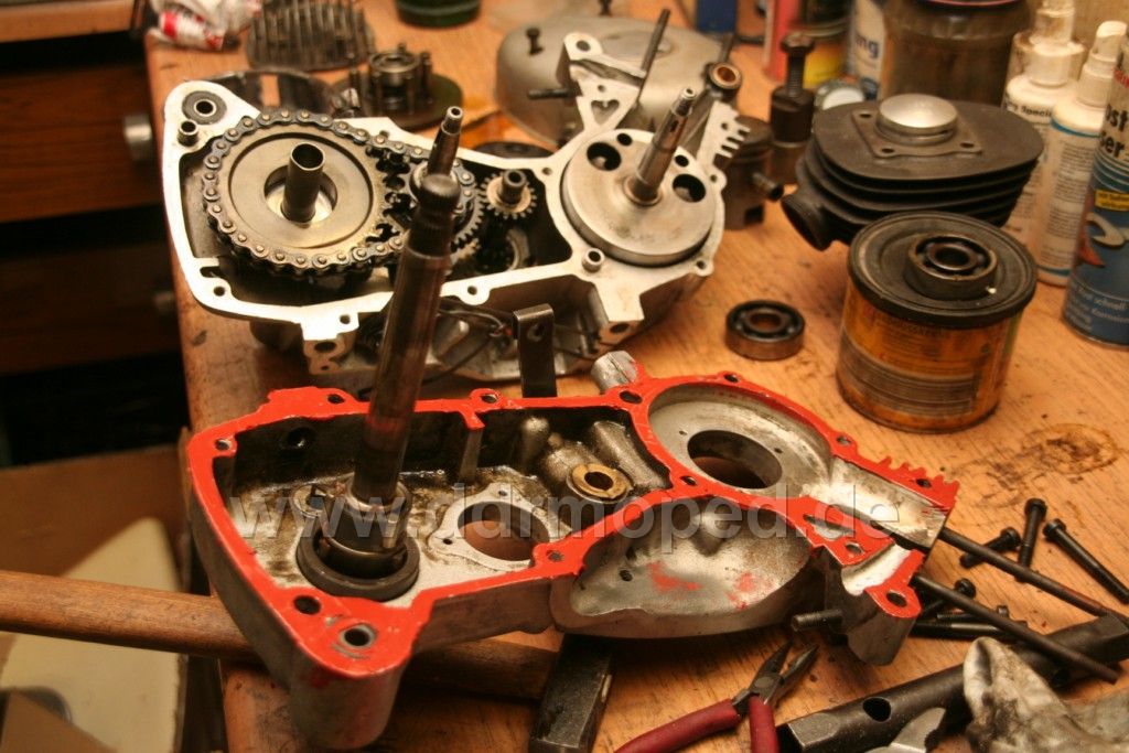

Geschrieben am: 03.03.2010, 23:27
Jetzt sind die Pfoten und auch die Kamera rot laugh.gif und so sieht es beim "feinen Herrn" beim Zusammenschieben aus.

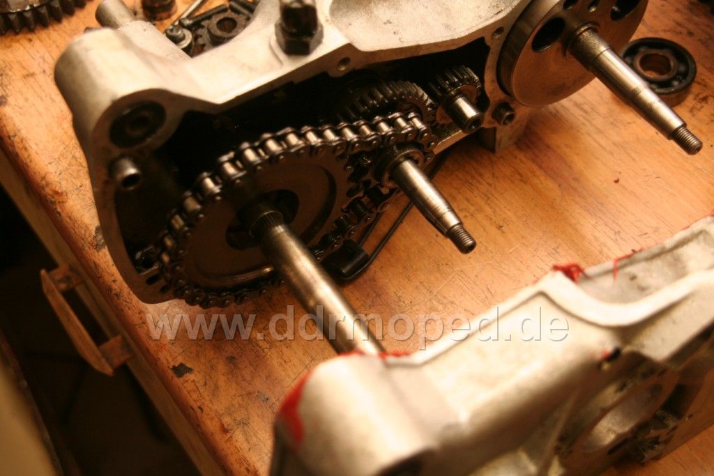

Geschrieben am: 03.03.2010, 23:31
Und "Klack" macht es und Alles ist an seinem Platz wink.gif Beide Hälften von 4398 sind gefügt.

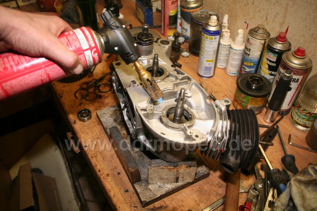

Schiesswütiger, Du berührst da ein Ding, wo ich mit meiner eignen Motordoku nicht mehr ganz konform gehe.
Die stimmt aber nach wie vor!
Ich setzt die Lager links auf die herkömmliche Weise ein. Darauf wird Alles aufgebaut. Dann werden die Hälften gefügt und das ist der Punkt, wo es sich unterscheidet zur Doku:
Ich füge die Hälften ohne Lager rechts dauerhaft. Dann (und dazu habe ich auch diesen Fred und werde es mit Fotos unterlegen rolleyes.gif ) erwärme ich die rechte Hälfte örtlich und presse/schlage die rechten Lager auf Anschlag rein. Mit Null Lagerspiel!
Das gleiche ich hinterher aus.
Ich werds, wie gesagt belegen und vielleicht die Doku korrigieren. Weiss noch nicht. hmm.gif Es geht jedenfalls und ist einfacher, wenn man um die Sache weiss.
Man mag es als "russisch" hinstellen, kein Problem. Bei den vielen Motoren, die ich nun "gemacht" habe, habe ich versucht, es zu optimieren und trotzdem beim maschinbautechnischen Standart zu bleiben. Es geht!!
Ich füge beide Hälften mit Hochtemperatursilikon als Dichtmasse.Ohne Lager rechts. Das Datenblatt dieses Silikons stelle ich gerne zur Verfügung.
Dann wird nach Aushärtung des Silikons die rechte Hälfte erwärmt. Ca. 80 Grad. Das Silikon als Dichtmittel lacht da locker ab. laugh.gif Das Alu des Gehäuses nicht und dehnt sich aus. Da das HT-Silikon elastisch ist, macht es das Alles mit.
Die "Erwärmung" der ja schon zusammengeschraubten rechten Hälfte mache ich mit einem Butanbrenner aus dem Flaschengeist. laugh.gif
(Ich mach später weiter, es ist kein Geheimnis)
Geschrieben am: 04.03.2010, 02:28

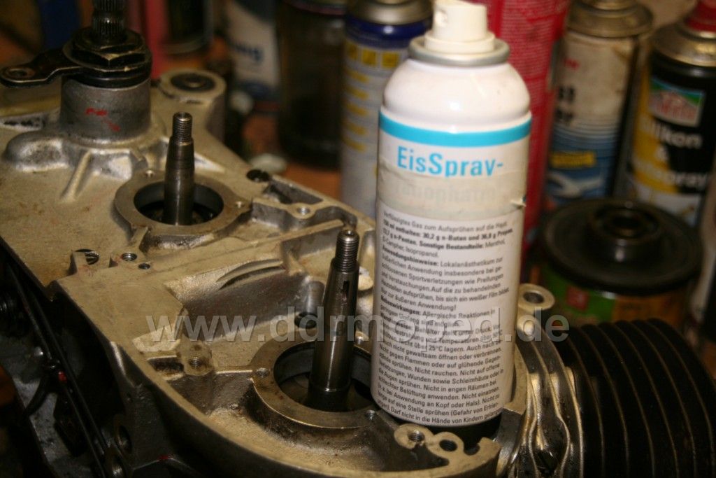

Die rechte Hälfte ist nun warm. Jetzt kämen die "Heizpilze" für die Lager zum Einsatz, um den Lagerinnenring etwas zu weiten. Mach ich nicht!
Ich benutzen den Eisspray vom Foto , um beide Wellenstümpfe "zu schocken". Es funktioniert!! Im Idealfall, wenn beide Komponenten (Gehäuse und Welle) die richtige Temperatur und damit das richtige Über-/Untermass haben, fällt das betreffende Lager einfach "rein". Fotografieren kann ich das nicht, denn es muss sehr schnell gehn.
Und wenn beide Komponenten wieder "Normaltemperatur" erreicht haben, ist das Lager "ein- und aufgeschrumpft". Es geht!! thumbsup.gif

S-U, es kann durchaus sein, dass das Eisspray ein Placebo ist. wink.gif Ich nehms zu meiner Beruhigung. laugh.gif Es ist mir schon klar, dass durch bissel Spray die komplette KW nicht um mm kleiner wird. laugh.gif
Und Rollen rausgefallen sind mir mal am Anfang. Jetzt eigentlich nicht mehr. wink.gif
