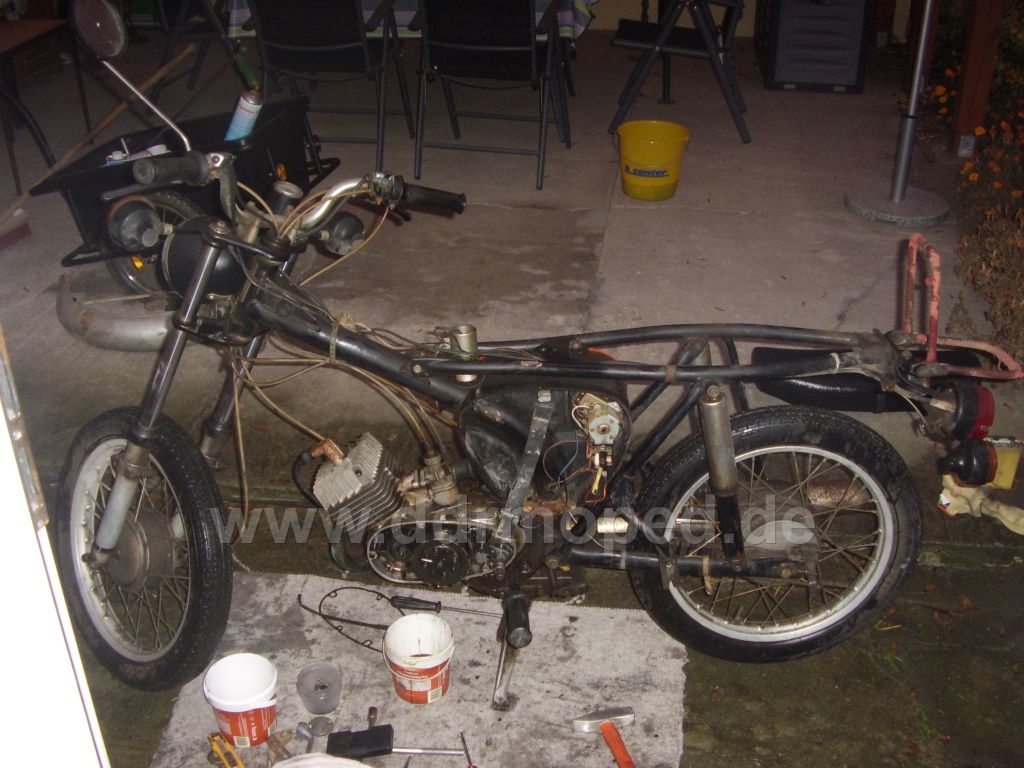

Dann einige Tage später gings ans Zerlegen...

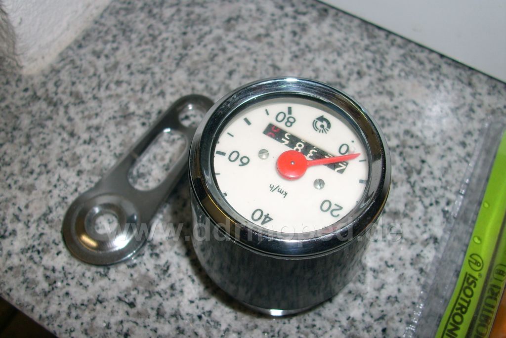

Dann habe ich mich meiner Leidenschaft ergeben und somit wurde erstmal der Tacho,
samt Halter auf Glanz gebracht.

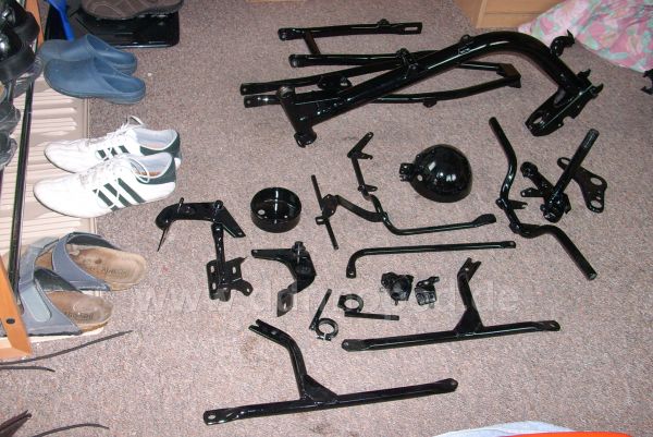

Zwischenzeitlich habe ich den Rahmen zum Lackierer gebracht,
leider hatte ich vergessen die Schieber vom Herzkasten,
sowie die Federbeine mit zu nehmen, diese werde ich wohl im Frühjahr
selbst lackieren.
Auf Nachfrage beim Lackierer sollte ich Gewinde und Lager nicht abkleben,
Nach dem ich die Teile nun mehrere Wochen im Keller liegen hatte,
hab ich sie mir endlich mal angesehen, es wurden alle Gewinde und Lagerschalen
mitlackiert, ein Läufer befindet sich auf der Oberseite vom Obergurt, in Ecken
wurde Total geschlampt und unten wo sich später das Motorlager befindet,

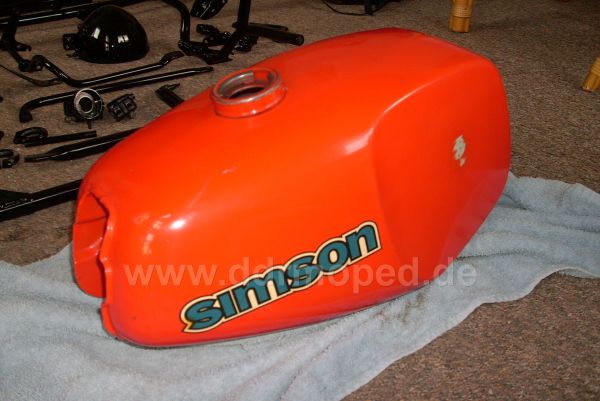

Tank und Seitendeckel hab ich auch schon etwas gereinigt,
leider haben alle Teile Fehler und Abschürfungen,
dennoch werden sie wieder verbaut, sowas ist "Altersschönheit"!

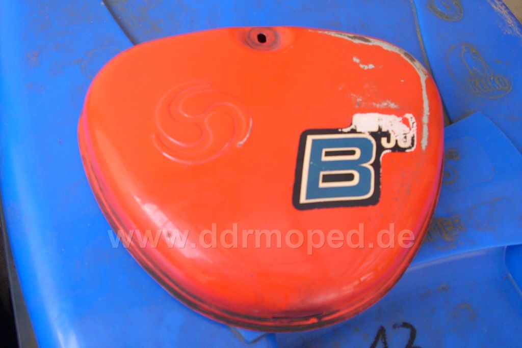

Seitendeckel...mit Abschürfung, der andere hat eine großflächige Beule,
mal sehen ob ich die rausgekomm...

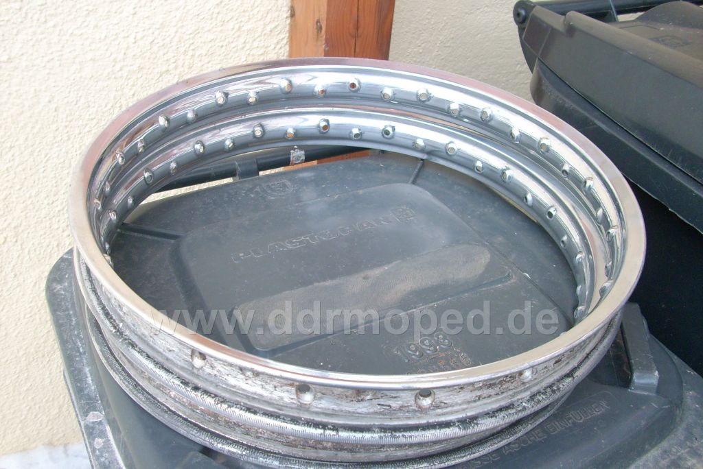

Zu guter Letzt, habe ich schon letztes Jahr die Felgen sauber gemacht,
die anderen Aluteile sollen aber bei Weitem nicht so glänzen, sondern
nur schön sauber gemacht werden.
Eingespeicht werden sie mit 1-Fachkreuzung, also kurzen Speichen und
als Reifen habe ich Heidenau K30 ausgewählt.

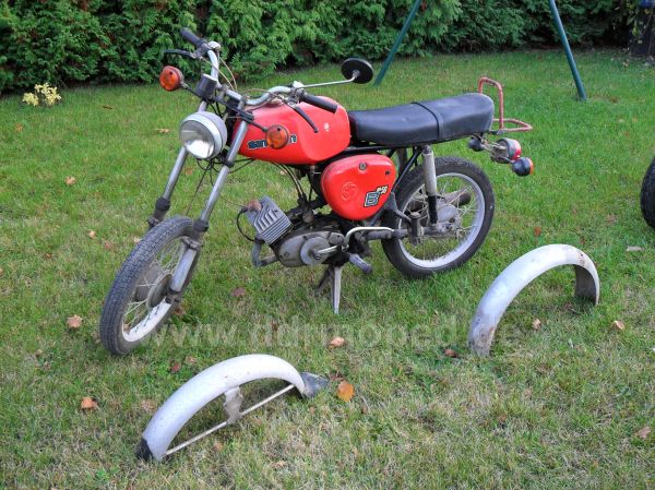

Soweit so gut, leider ist das vordere Schutzblech nicht brauchbar,
aber ich habe mir schon ein neues Strebenschutzblech organisiert...

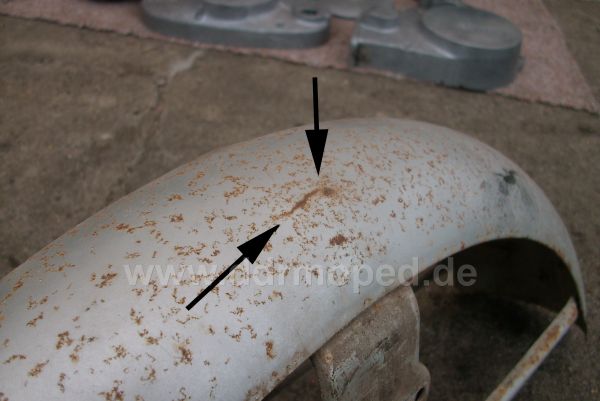

Warum ist das vordere Schutzi nicht zu gebrauchen?

QUOTE (Simsondriver91 @ 22.02.2010, 21:30)
Hallo Benny, das hab ich dir ja schon auf einem anderen Bild verdeutlicht,
für alle anderen lade ich es nochmal hoch.
Da wo die Pfeile hin zeigen, drückt scheinbar Rost durch,
ich überlege das Schutzblech in der Mitte aufzutrennen,
sandstrahlen, Zinkspray drauf und schweißen.

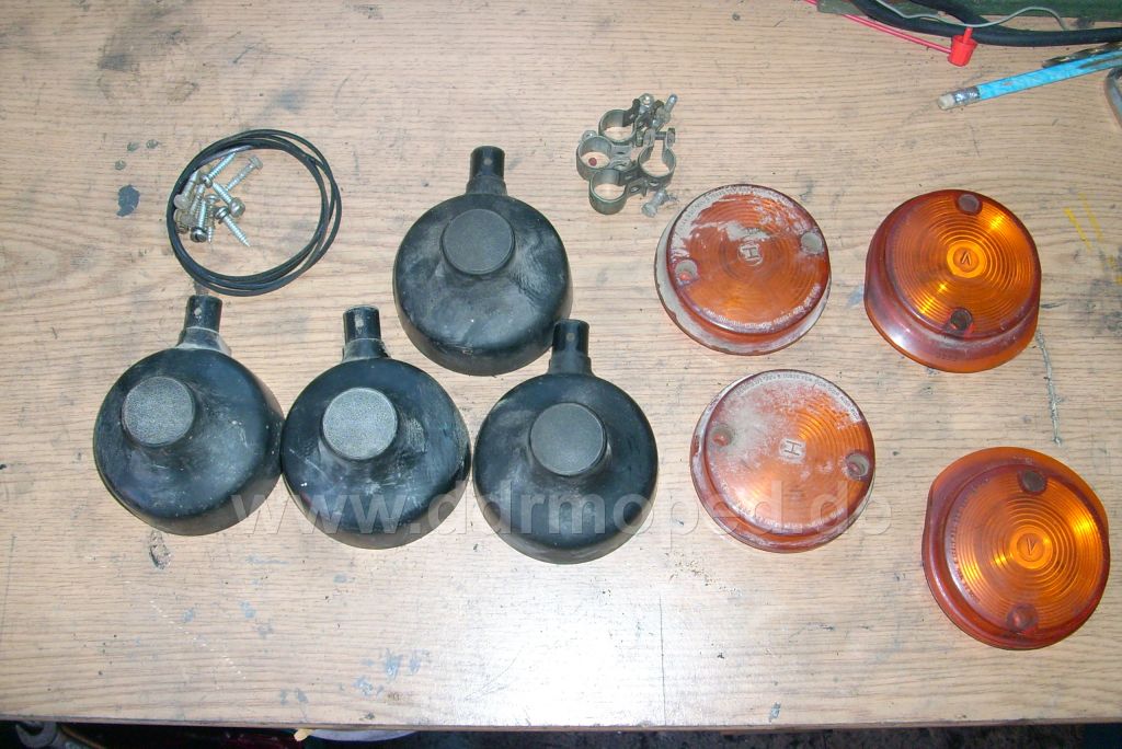

Blinker vor der Grundreinigung,
leider haben das Ganze nur die beiden vorderen Blinker
überlebt, bei den hinteren sind die Blinkgläser kaputt
und die Gehäuse ziemlich stark zerschrammt.

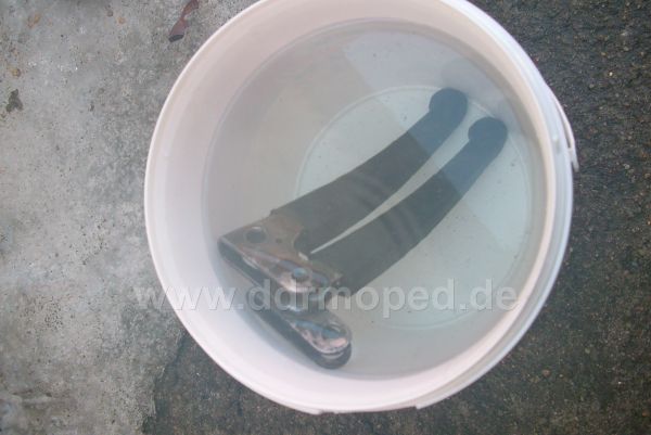

Dann mal die Griffe im heißen Wasser...

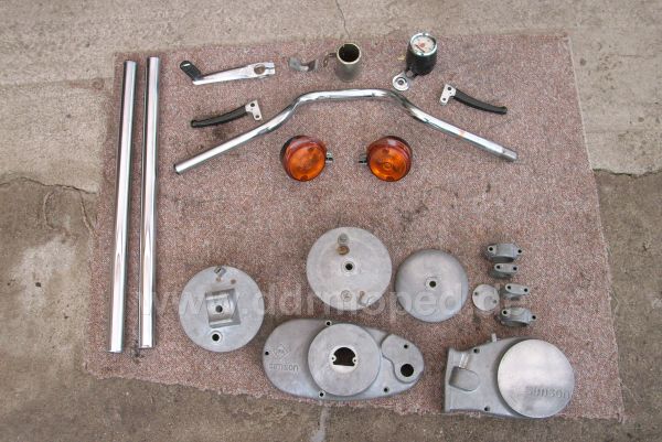

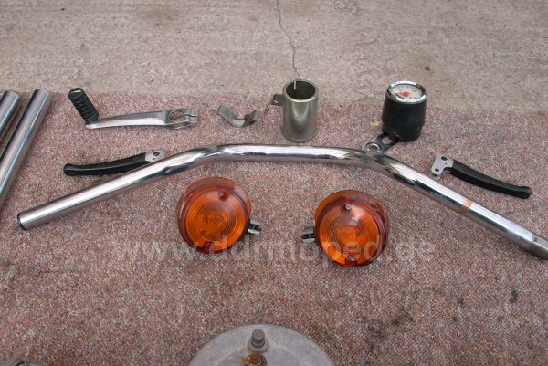

So und dann alles was bisher gereinigt wurde...
der Lenker hat zwar Rostpickel aber wäre zu schade um ihn zu ersetzen.

Ich bin mir noch nicht sicher ob ich die Abdeckplatten und Motordeckel nicht doch
poliere, ich hasse die Schrammen da drin...
Eine Bremsbacke lässt sich absolut nicht lösen,
werd ich woll absägen müssen...
Die Bremsanker, Federn usw. geht wenn alles gut geht
alles zum Verzinken.
Der Motor braucht eine neue Kickerwelle, Lager, Dichtungen,
Kupplungslammellen und Kolbenringe.
Die Telegabel bekommt neue Federn und Dichtungen.
Der alte Kabelbaum wird wohl instandgesetzt und wiederverwendet.

Nochmal zum vorderen Schutzblech:
Weiß jemand ob ich einfach das obere Blech von der
Verstrebung lösen kann? Wie ist das befestigt?
