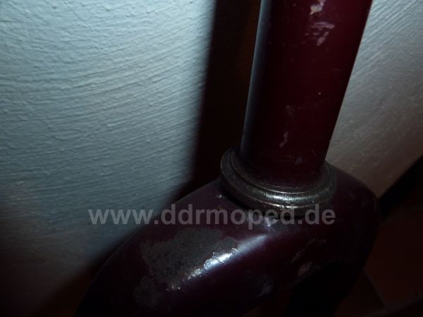

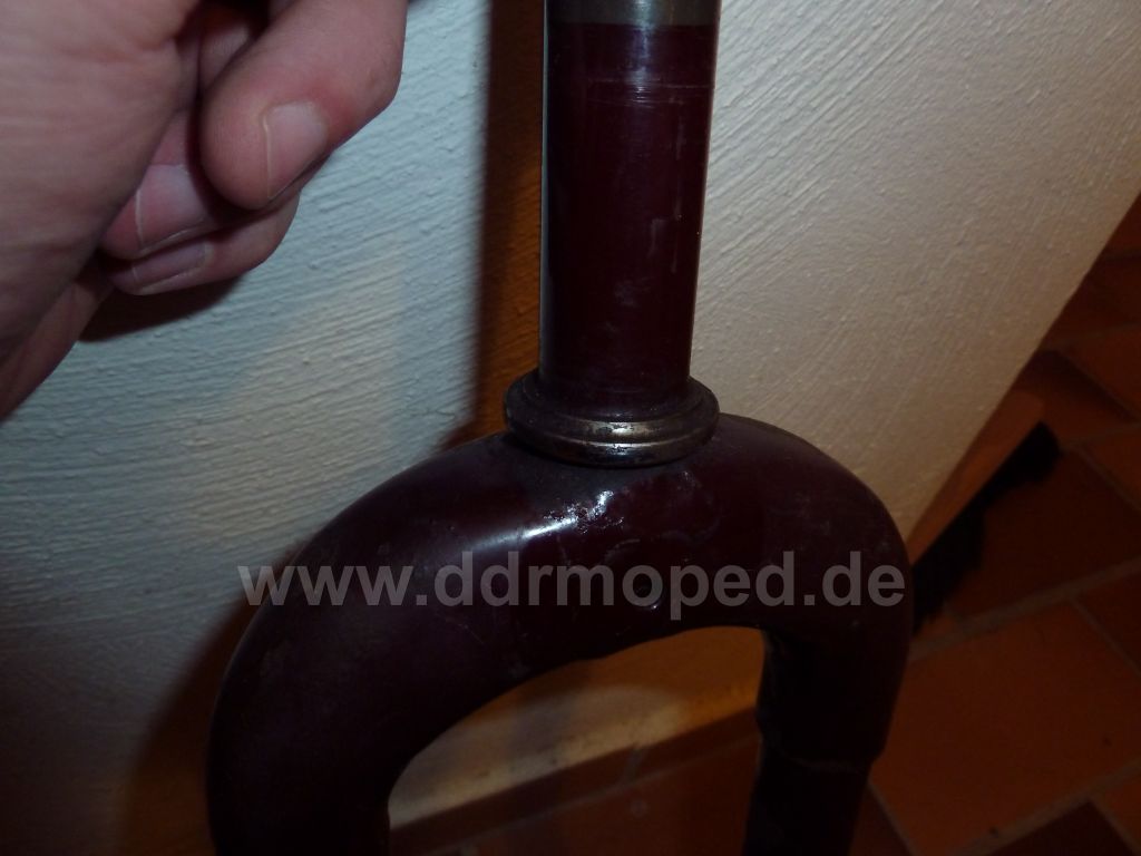

Was brauchst du genau?
Mein Schraderteil kann zur Not warten - sowas hat Vorrang.
Also ich habs gefunden - ich fotografier Dir heute was , du musst mir nur sagen wie ich den ohne Probleme (Defekte) abbekomme.
Gruß Enno

Gabbel auf dem Kopf in den Schraubstock un dden Ring mit einem Heißluftfön schön warm machen und dann gaaaanaz langsam kreisrum mit einem Dorn runterdengeln wink.gif
Vorher evtl. Farbe entfernen.

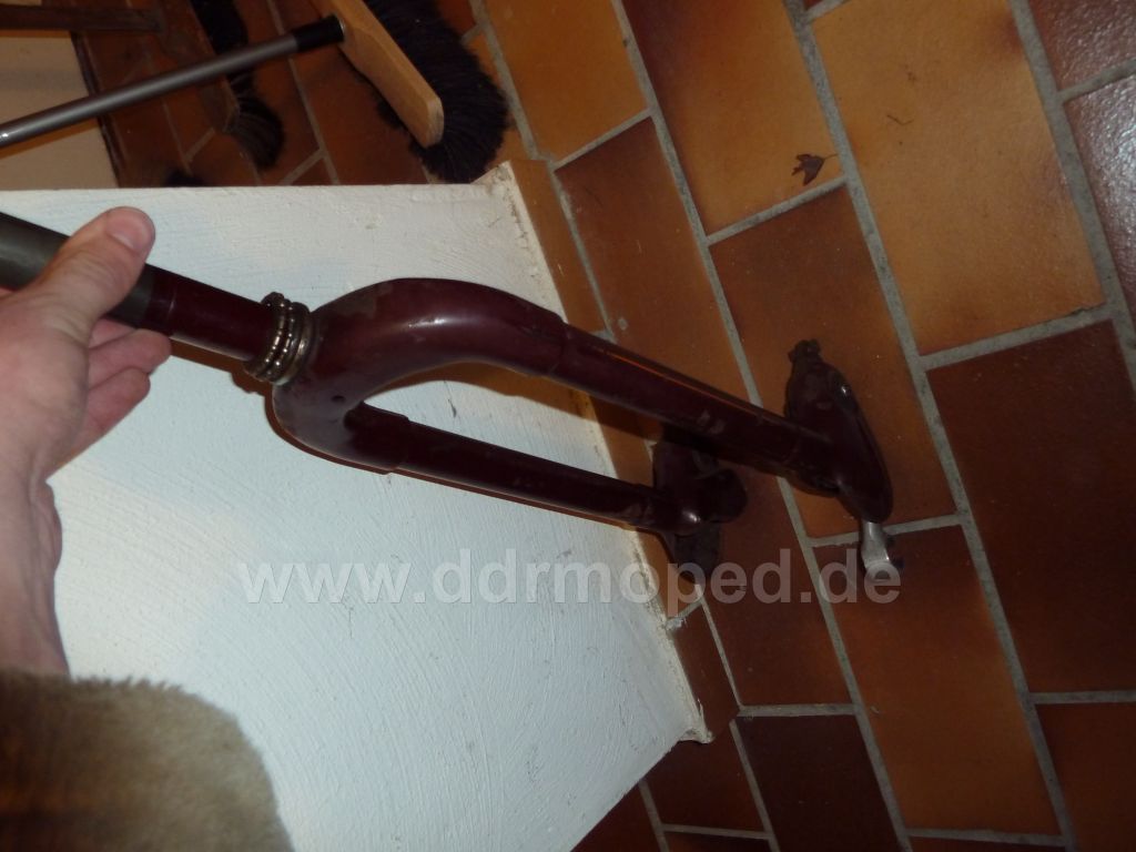

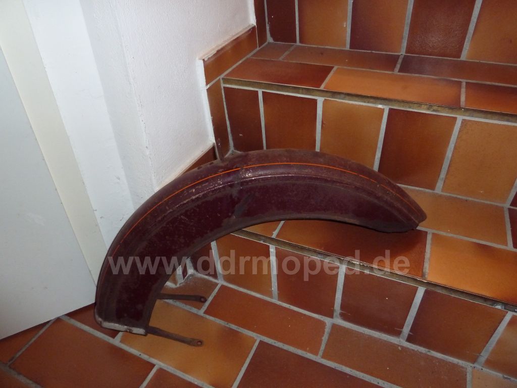

So hier die Gabel, ich behalte aber die Verschraubungen, Gabelbrücke(n) und die Kugelringe - ok?

besagter Ring:

Geschrieben am: 13.12.2010, 21:34

Geschrieben am: 13.12.2010, 21:36
und noch das:
