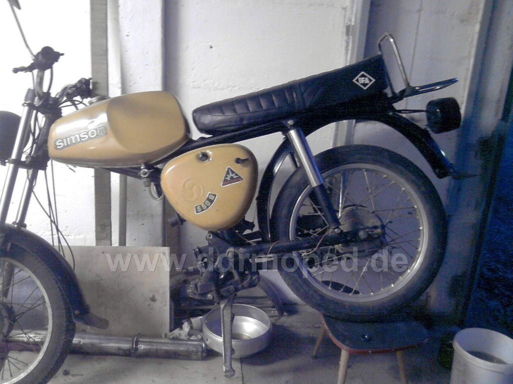

Ich meine die ist schon recht extrem,so wirst du auf jeden Fall angehalten.
Etwas "weicher" steht der Simson besser,vlt so in die Richtung?

Falls die Hinterradschwinge und die Stoßdämpfer noch verbaut sind klappt da nichts zusammen,nur fahren würde ich so nicht,das wird Schwammig.

Den Schwingenlagerbolzen würde ich auch nicht ausdrücken,dann klappt es wirklich.
Der Haupständer ist dort doch gar nicht befestigt???
Auch wenn ich bei Sachen wie den Ständer nicht verstehe was daran falsch ist, das Moped steht damit sicher und er gefährded niemanden is doch dann eigentlich wurscht..

...Na das geht ohne Stützstreben nicht...
hab ich aber oben erwähnt...nur für einen Austausch der streben oder anderweitige Handgriffe hält das schon,das Gewicht verteilt sich dann halt auf Schutzblech(sofern vorhanden) und Tank,der ist ja auch am Obergurtrahmen verschraubt.
und die "Gummis" an dem Schwingerträger und den Federbeinen geben zusätzlich etwas halt.
