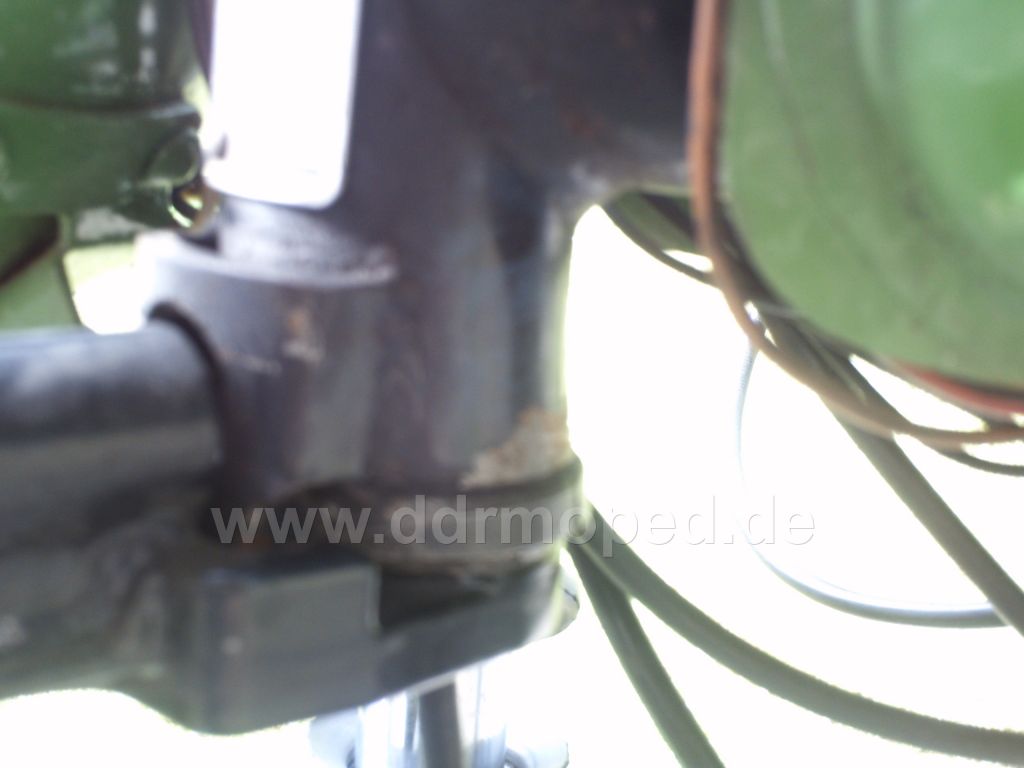

War nochmal in der Werkstatt.
Die Karre fährt jetzt wie ein Topf mit Tausend Henkel.
Dort wurde festgestellt der unter Gabellaufring 4 mal gerissen ist, und das Rohr wo er eigentlich drin ist jetzt die Form von einem Ei hat.
Da muß ein neuer Rahmen rein Kostet um die 200 €
Also ein Wirtschaftlicher
TOTALSCHADEN

So sieht er auf der anderen Seite aus

Bist du sicher, dass die Rahmengeschichte daher rührt? Da ist doch schon Rost dran, kann ich ehrlich gesagt nicht glauben, dass das nach einen Anrempler auf nerm Parkplatz passiert.

Ich muss Richard irgendwie zustimmen, "frisch" sieht das nicht aus.. Vor allem ist ein defektes Lenkkopfrohr bei einem Hauptanstoß von hinten äusserst unwahrscheinlich, es sei denn, das Moped wurde zwischen auffahrendem PKW und ner Wand senkrecht eingeklemmt. Ausserdem müssten bei einem solchen Schadenbild deutliche Spuren an der Telegabel bzw. deren Standrohren zu sehen sein. Ich gehe daher schwer von "Altschaden" aus.

Niemand sagt was von Versicherungsbetrug, es gibt Randsteine die ein Fahrzeug auch festkeilen können - zudem sind diese Spuren da typisch für Kabel und Bouwdenzüge - S51 Problem.
