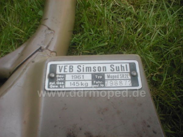

das ist so nicht ganz richtig, da müsste man sehen ab wann er 61 gebaut wurde, teilweise gab es da nämlich schon den Gepäckträger den er hat.
61 war alles anders, auch das Rücklicht war da schon das Große.

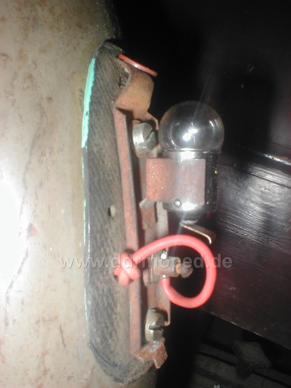

Geschrieben am: 30.07.2010, 10:33
Sachswolf

Falsch das große Rücklicht wurde laut Expertenaussage im Oktober 1962 eingeführt..der Gepäckträger war da schon immer am Esser, der ganze Ramen ist einheitlich grau.
Es war auch laut ausbleichung des Lackes als allererstes Hexennase, dann großes Rücklicht und später SL1 verbaut. Man kann das anhand der Farbstufen vom Lack eindeutig erkennen;)
Einzig die Schwinge ist jetzt heller, weil es meine Vezogen hat.
Rahmenummer für meinen Esser:
Sachswolf

da kommt ja schon was zusammen rolleyes.gif . Danke für die Mühe! Na ja, den Tacho habe ich noch, der war aber ohne Glas und nicht mehr funktionstüchtig. Der Lampenhebel war bei mir weiß. Das Hupengehäuse habe ich verchromen lassen und Gepäcktäger und Lampe waren schon dran. Meine Rahmennummer ist die 83695? und das Typenschild schon vorne befestigt.

Also wenn dein Typenschild vorn dran ist, kann es schon sein, dass Enno recht hat, die haben immer gleich mehrere Sachen geändert.

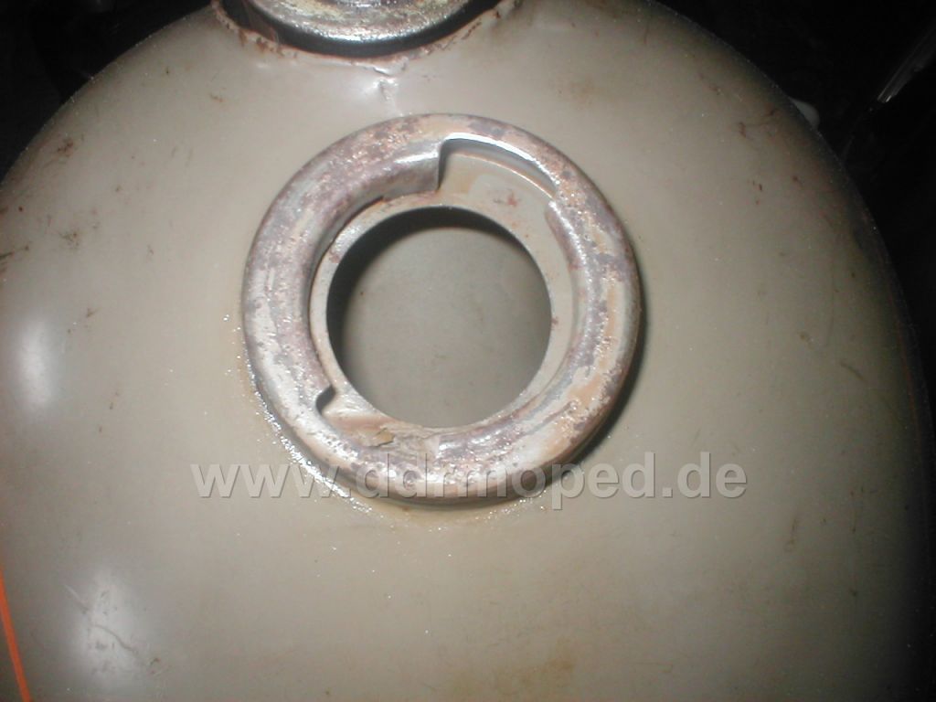

Ich hatte Dir ein Foto versprochen, was passieren kann, wenn der Stutzen aussen und innen mit lackiert wird.
In meinem Fall ist der Sprit so druntergekrochen, dass ich den Lack auf der Oberseite des Tanks problemlos wie eine "Haut" abziehen könnte.
GRünde: einerseits den Stutzen innen und aussen mitlackiert. Andrerseits ging auch schon mal Sprit "daneben". Seis durch unvorsichtiges Füllen oder zu vollem Tank. Ging ja früher auch...dachte ich mir... weep.gif

Norbert, ist das da Neulack?

Herrje,
so habe ich mir das gedacht sad.gif . Bei mir ist er aber innen nicht lackiert und oben habe ich die Farbe schon entfernt. Farbe ist also nur noch außen/seitlich vorhanden. Kann ich da was zur Prophylaxe machen?

Der Lack ist Neulack. Lackiert von einem Fachbetrieb, über den ich absolut nichts Negatives sagen kann.
Scheinbar ist dieser Lack doch nicht so benzinresistent, wie der damalige Einbrennlack.
Die Haftung des Lacks auf dem gestrahlten Blech hat der Sprit unterwandert und tut es weiter.
Was Du tun Kannst? Füll keinen Sprit in den Tank laugh.gif laugh.gif Fahr ohne. laugh.gif laugh.gif
Nein. Du solltest sehr vorsichtig beim Betanken sein und den Tank auch nicht rappelvoll machen.
