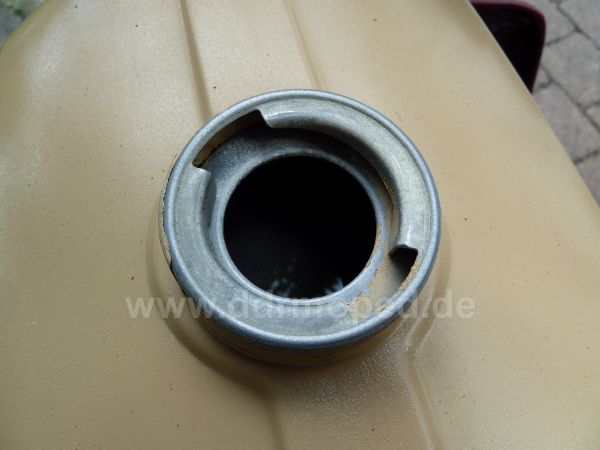

Ich kenne ja das Problem mit dem Lack am Tank vom Hören und Sehen (z.B. bei Norbert).
Ich persönlich hatte bisher an keinem meiner Fahrzeuge diese Probleme...

Ganz einfach : Benzinresistenter Klarlack drüber und schon ist Ruhe. Sollte eigentlich jeder gute Lackierer drauf hinweisen.
Geschrieben am: 30.07.2010, 12:32
Ja drüber ist ok, nur der gasförmige Zustand des Sprites unterwandert den Lack und löst den von unten ab. wink.gif

Harry, der ist klargelackt! Frag mich der Deivel, was da schiefgegangen ist.
Geschrieben am: 30.07.2010, 16:04
Bitte sehr der Fehler bei meiner S51 - derzeit noch im Rahmen.

Hab bei mir unterm Tankdeckel am Übergang zwischen lack und Tankstutzen nochmal separat Klarlack gemacht. Hält super. Enrico, Dein Lack sieht ja sehr grisslich aus. Ist das vom Fachmann?
Wenn möglich würde ich an Eurer Stelle auf den Übergang Tanksiegel draufmachen. Das sollte dann halten.

was sind Tanksiegel und was für Klarlack empfiehlst Du?

nein es war mein erstes Mal unter freien Himmel und ohne Kenntnis der Materie.

Tanksiegel hat Busch oder Ammon. Super das Zeuch.
Klarlack aus den Zubehörhandel. Darauf achten das benzinresistent draufsteht.
Hab auch mal selbst lackiert. War aber auch nie zufrieden mit den Ergebnis.
Daher überlass ich das den Profie. Teuer aber gut. Ich zumindest meine man sollte nicht an der falschen Stelle sparen.
