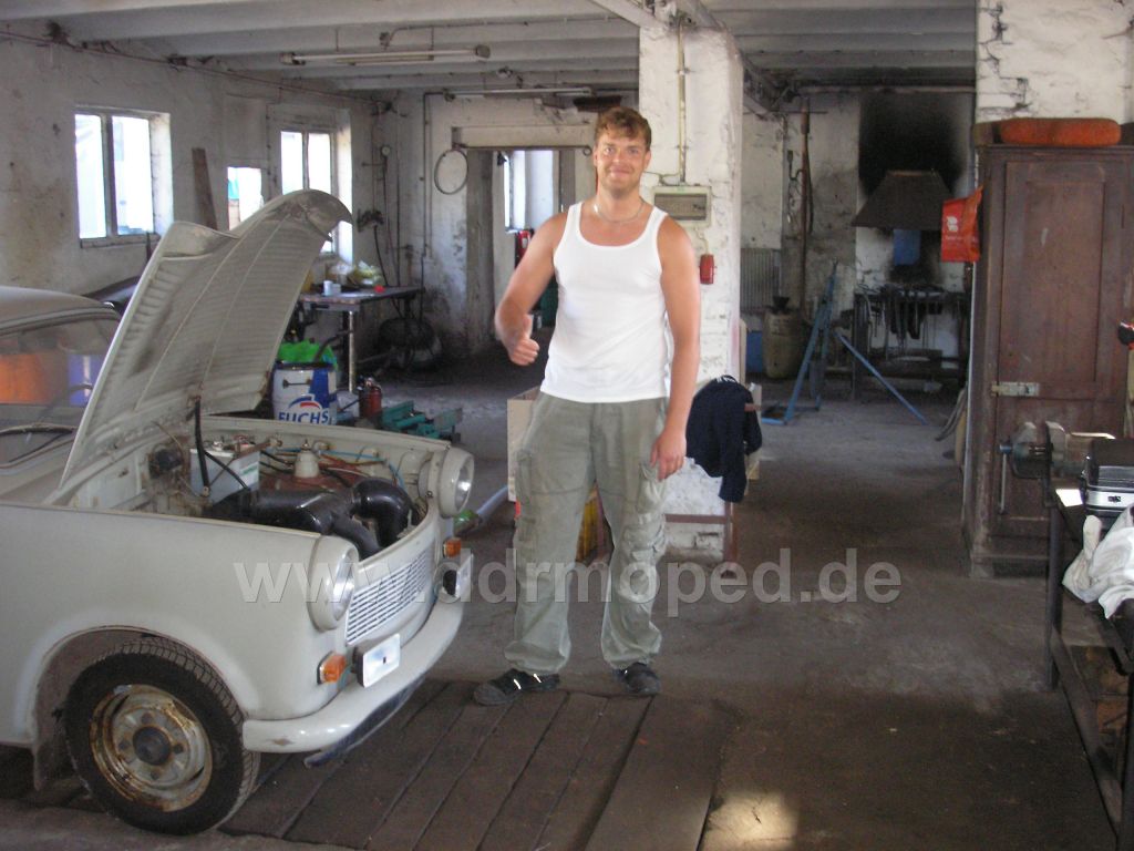

Hallo Leute wollte Euch mal meinen Trabant vorstellen.
Alles fing damit an das mein Kumpel gehört hat das im Nachbarort ein älterer Mann noch einen Trabant stehen und der ihn verschenken oder anderweitig weggeben wollte.
Also schnell Kontakt aufgenommen und eine Woche später abgeholt.
Stolz wie Oskar mit einem Abschleppseil aus der Garage gezogen und zur örtlichen Landmaschinen-Werkstatt geschleppt.
Ist ein kleiner Betrieb und weil wir die Leute dort kennen dürfen wir dort Schrauben.
Das hat natürlich auch den Vorteil, dass sehr gutes Werkzeug vorhanden ist und die Mitarbeiter ja früher auch an Trabbis gewerkelt haben und immer mal wieder den ein oder anderen Tip haben smile.gif
Ach ja Kaufpreis war 1€, also recht günstig.
Recht schnell war dann auch klar, dass wenn er läuft, wir in den Urlaub fahren wollen.
Wir sind 4 Personen und recht schnell war das Ziel ausgemacht:
Inspiriert durch Go Trabbi Go sollte es nach Neapel bzw. Rom gehen.
Aber nach einigen Überlegungen siegte doch die Vernunft und jetzt geht es nach Paris.
So nun aber erstmal ein Bild mit meinem Kumpel drauf

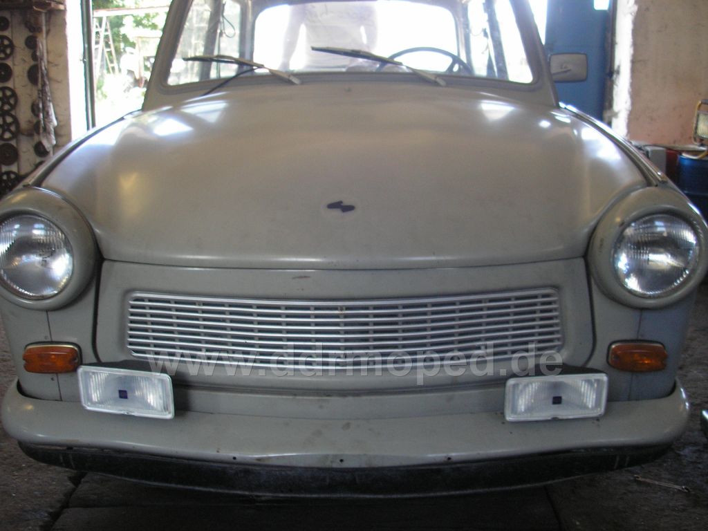

Baujahr ist übrigens 67 und stand seit 1995 in einer Garage.
So dann haben wir erstmal angefangen zu, Schraubenbeide natürlich keinen Plan vom Trabbi biggrin.gif
Ich muss auch gestehen das ich noch nie in meinem Leben Trabbi gefahren bin aber das wird schon laugh.gif
Als erstes Tank entrostet dabei festgestellt das dass Sieb um das Steigrohr stark beschädigt ist. Also neu besorgen.
Dann haben wir uns um die Bremsen gekümmert. Bis auf ein Radbremszylinder sind auch alle festgerostet.
Und nun komme ich zu meiner Frage:
Welche Radbremszylinder soll ich kaufen? Ich tendiere ja zu diesem Spar-Set mit alles Zylindern und neuen Belegen für 100€.
Was haltet ihr davon und sollte mal die runden Gummies welche vor dem Kolben liegen auch mit erneuern?

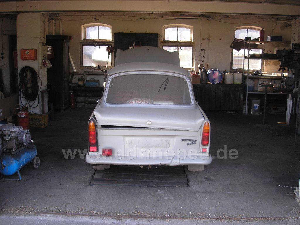

Hallo erstmal danke für die vielen Anworten. Aber da jeder hier eine andere Meinung über Ersatzteile und Bremsart hat bin ich schon etwas verwirrt _uhm.gif
Ob der Trabbi eine Ein-oder Zweikreisbremsanlage hat kann ich nicht sagen.
Wie kann ich das feststellen?
Das der Trabbi nicht unbedingt die super Bremsleistung hat ist mir schon bewusst aber es sollte doch halbwegs vernünftig sein und wir haben auch vor möglichst nur Landstraße zu fahren.
Aber ich denke ein Umbau auf VW oder Wartburg wird nicht gemacht.
Unsere RBZ sind bis auf einen total festgerostet und wenn Ihr sagt eine Regenerierung ist sinnvoll, könnte ja man drüber nachdenken.
Ansonsten kaufe ich mir das Sparset und wie Peterle schon sagt bei Ihm hat es ja auch funktioniert.
Anbei noch ein Bild.
