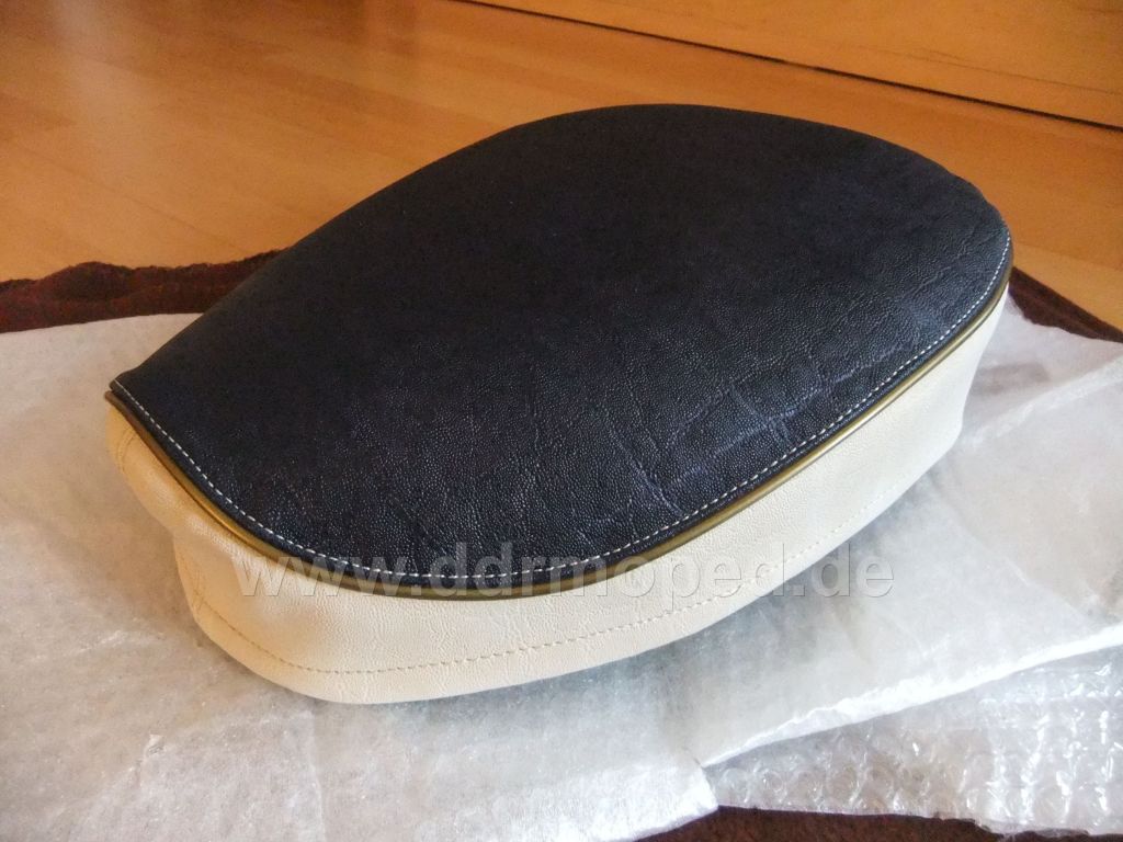

Geschrieben am: 24.12.2011, 12:15
Beiträge: 319
Mitgliedsnummer.: 4925
Mitglied seit: 12.10.2011
Pünktlich zum 24. gabs noch nen Paket und was Schickes zum untern Baum legen.
Der Sitz den der Peter da angefertigt hat, find ich absolute Spitzenarbeit!!!
Und natürlich frohe Weinachten.
Gruß Jan
Wenn der Polizist sagt "Papiere" und ich antworte "Schere", hab ich dann gewonnen?
Simson KR50 Bj. 1962 (Neuaufbau 2011/2012) > klick <
Simson KR51/2 L Bj. 1983 (Originalzustand aufgearbeitet) > klick <

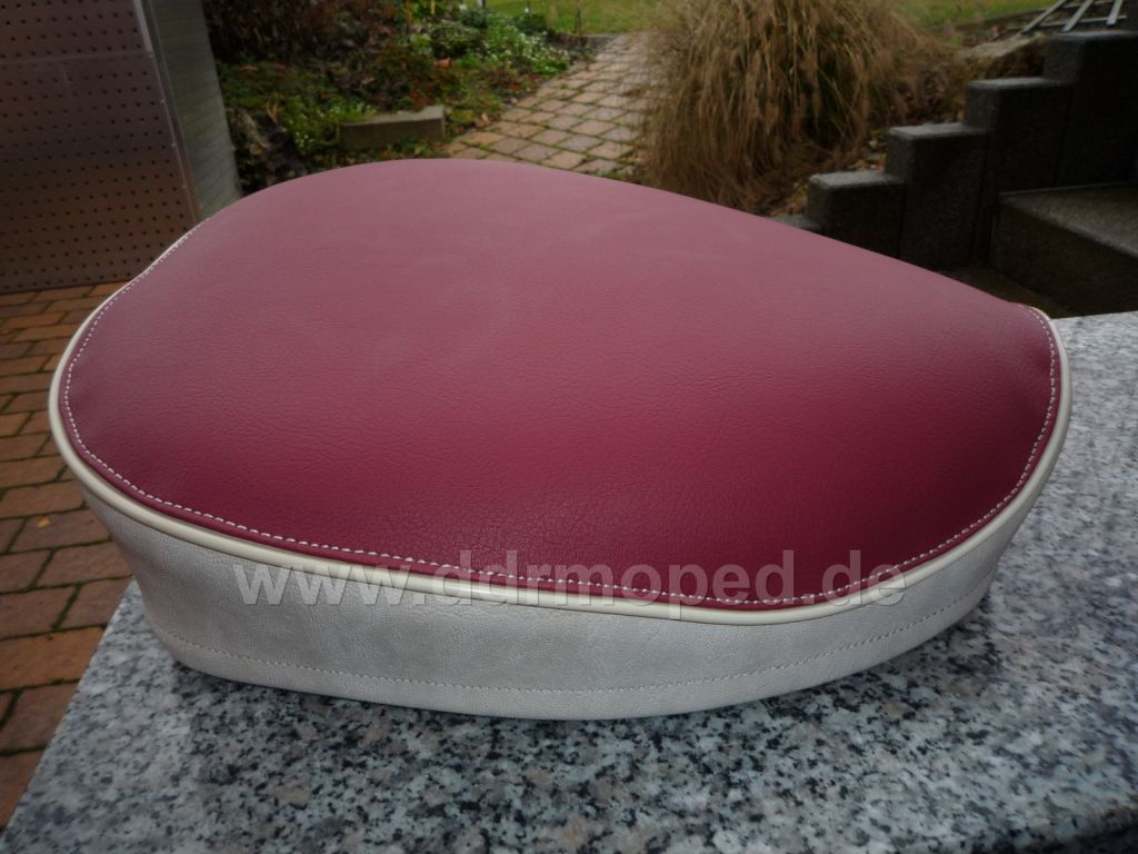

icke-och
Geschrieben am: 24.12.2011, 15:59
Beiträge: 45
Mitgliedsnummer.: 4830
Mitglied seit: 06.09.2011
.... ja da war der Peter ach richtig fleißig, denn der Rote kam bei mir heut an.
Vielen Dank und Frohe Weihnachten natürlich auch von mir.
Gruß icke-och
Gruß Ralf
Malli
Geschrieben am: 24.12.2011, 16:40
Beiträge: 1087
Mitgliedsnummer.: 4074
Mitglied seit: 25.12.2010
