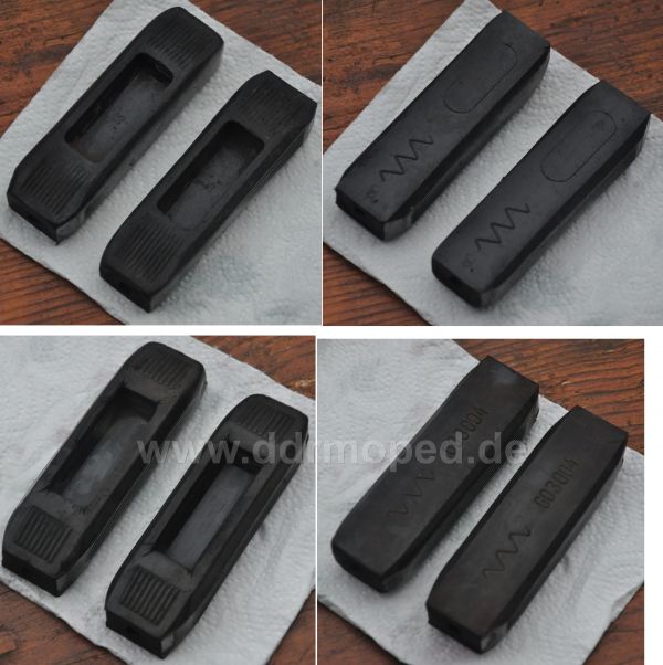

Gestern nochmal mit dem Galvaniseur geredet. Um 10,- konnte ich den Preis noch drücken. Mehr, sagte er, ist nicht drin, weil die Teile einfach zu rostig sind. Da sei viel Arbeit nötig. Und weil er wirklich gut sein soll, hab ich ihm jetzt zugesagt. Jetzt heißt's erstmal 4-6 Wochen warten..... Hab heute die Gummiblöcke von den Pedalen gereinigt. Ich denke, die kann man nochmal nehmen, auch wenn sie an einigen Stellen nen bisschen eingerissen sind. Leider sind aber alle Reflektoren durchgebrochen, bei einem fehlte er ganz. Hat da jemand vielleicht bei sich noch was rumfliegen? Beide "Löcher" sind 1,6 cm breit, bei der oberen Sorte ist es 4,6cm, bei der unteren 4,7cm lang.

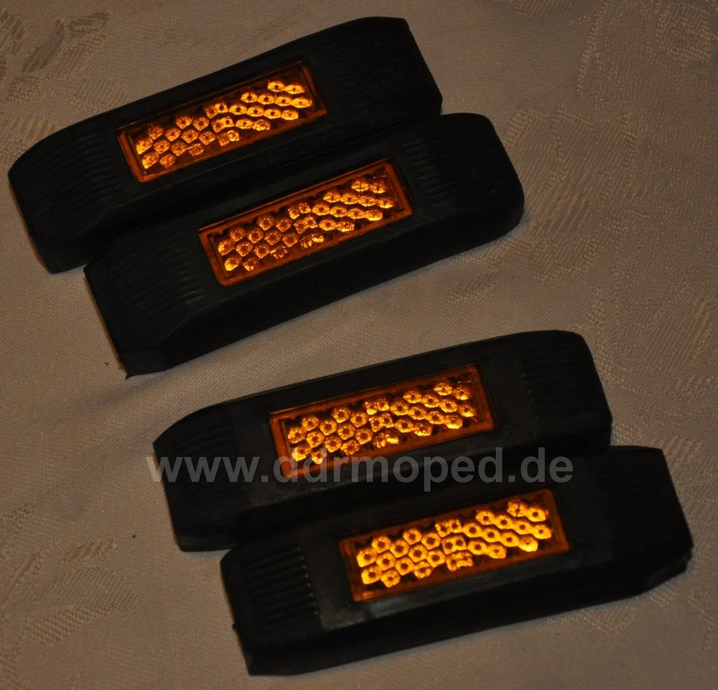

Hab letztens mit Opa einen Schlauch geflickt und siehe da: als er seinen Werkzeugkasten aufmacht, fällt mir eine Tüte von Technoplast Zwickau ins Auge. Reingeguckt und einen Satz werksneuer Reflektoren (zwar aus Plastik, nicht aus Glas) gefunden. Opa gefragt und mitgenommen. Er meinte sogar, evtl. lägen noch welche bei ihm Schrank. Wenn Du Interesse haben solltest, weiter per PN.

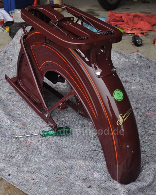

War das Absicht eine zusätzliche Linie auf den hinteren Koti zu machen? Sonst siehts soweit aber schon recht gut aus Grüße Crispin

Wenn die Linien nicht mit klargelackt sind, dann kannst du einen mit Aceton getränkten Lappen nehmen und vorsichtig die linie wegmachen, hab ich bei mir auch so gemacht, darfst nur nicht sehr rubbeln, da sonst auch der Klarlack iwann mal matt wird
