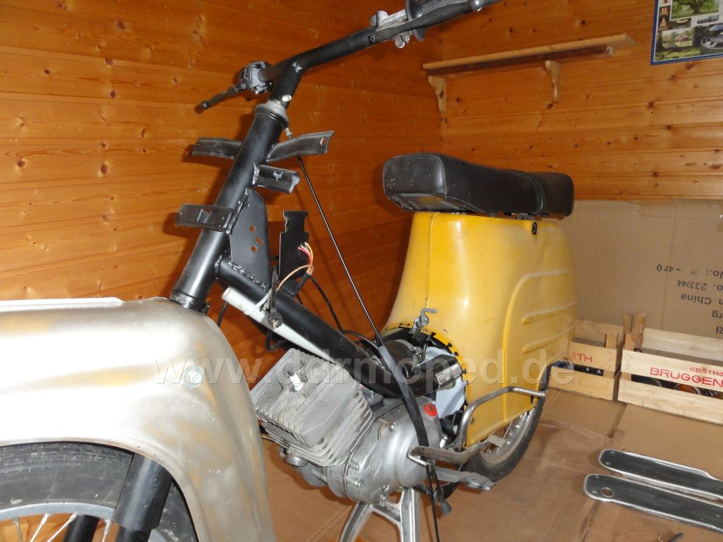

v.lehrke
Geschrieben am: 27.04.2012, 18:59
Beiträge: 54
Mitgliedsnummer.: 5431
Mitglied seit: 24.04.2012
Liebe Forumfreunde,
es war schon erstmal sehr tröstlich, so schnell eine Antwort zu bekommen. Damit hatte ich nicht gerechnet. Ich habe jetzt einige Fotos geschossen, um euch einen Überblick über den IST-Zustand zu verschaffen. Die abgebauten Teile habe ich separat fotografiert. Was ich jetzt gut gebrauchen könnte, wäre ein konkreter Tip, was ich im Detail als Erstes machen könnte. Also z.B. Lenker zusammen bauen oder Gasgriff montieren. Erst einmal einen kleinen ersten, von mir zu bewältigenden Schritt. Je detailierter, desto besser.
In eigener Sache: Habe zum Überfluss kaum Erfahrung mit Foren, Uploads u.s.w.. Es dauert alles bei mir ewig und ist sicher fehlerbehaftet. Die Fotogeschichte beschäftigt mich beispielsweise schon mal 2 Stunden und ich hoffe auf guten Empfang. Nichtdestoweniger bin ich entschlossen, die Sache voranzubringen.
Also bitte fleissig melden.
Volkmar
ramirez93
Geschrieben am: 28.04.2012, 08:24
Beiträge: 744
Mitgliedsnummer.: 1934
Mitglied seit: 25.02.2009
Du solltest dich als erstes um die Verkabelung kümmern. Wenn sie richtig ist und der Motor läuft, ist der rest nur noch Spielerei! Das Buch von Erhard Werner solltest du dir unbedingt zulegen! Hast du denn den Kabelbaum etc?
v.lehrke
Geschrieben am: 28.04.2012, 19:02
Beiträge: 54
Das Buch von E. Werner habe ich; hat mein Junge schon angeschafft. Fotos sind geschossen. Aber wenn ich die Regularien im Forum richtig deute, dann geht immer nur ein Foto. Als erstes das Bild vom Kabelbaum.
Wenn ich mit der Elektrik anfange, wo genau? Also erst mal das Foto.
Beste Grüße
Volkmar
Jansen83
Geschrieben am: 28.04.2012, 19:48
Beiträge: 1109
Mitgliedsnummer.: 745
Mitglied seit: 01.08.2007
Hallo Volkmar.
Hast du noch den originalen Kabelbaum da? Versuchs am besten vom Zündschloss weg, so handhabe ich es zumindest. durchaus hilfreich (wenn nicht bereits vorhanden) ist der farbige Schaltplan von der S50, welcher nahezu identisch mit der Schwalbe ist
paul400
  Geschrieben am: 28.04.2012, 19:49
Beiträge: 317
Mitgliedsnummer.: 4330
Mitglied seit: 30.03.2011
Schaltplan nehmen und am Zündschloss anfangen,so habe ich das gemacht
