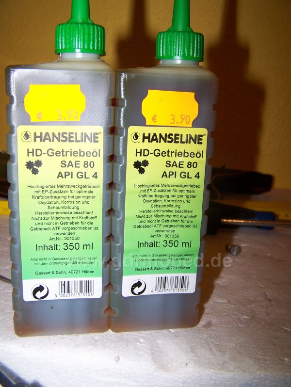

[Edit: 350ml oder 500ml Getriebeöl?)

500ml, aber wohl kein Getriebeöl.

Im andern Fred wird der Ölstand ja erläutert. Somit sehe ich ja wieviel ich brauche.
Werner sagt aber:
Getriebeöl SAE80
oder
Motoröl SAE 30-40
Und 30W40 habe ich nirgens bekommen. Maximal 15W40

Da meint der Werner wohl SAE 30 oder SAE 40, welches Sommeröle sind. Der Unterschied zum 15W40 ist, dass diese Öle Einbereichsöle und dicker als SAE 15W-40 sind, also sich von der Viskosität her unterscheiden.
Das SAE 80-Getriebeöl kommt dem SAE20 in etwa nahe. Nimm am besten das, wenn du kein SAE30 da hast. Es ist am besten gegen die Druckbelastungen der Getriebzahnräder gewappnet. Ich habe vor Jahren aber auch 15W-40 genommen und fahre seitdem problemlos, auch wenn das nicht für Ölbadkupplungen empfohlen wird.

Ich meine aber das auf der Rückseite des 15W40 aber auch SAE15/40 Stand.
Daher habe ich es nichtgenommen. Ist aber auch egal.
Jetzt habe ich von Werner empfohlenes SAE80 Getriebeöl
Aber schoninteressant, das 15W40 auch funktioniert
[Edit: Jetzt hab ich es geschnallt warum SAE15/40 drauf stand. Danke für die erklärung, brauchte nur etwas um zu sinken laugh.gif ]

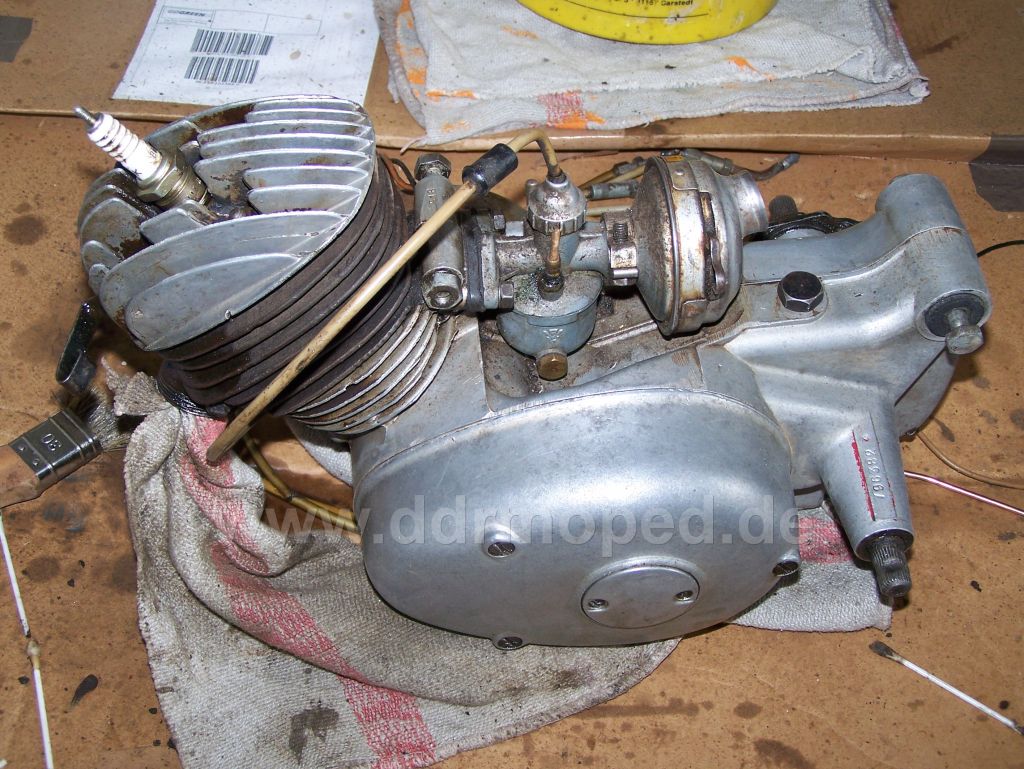

So, nachdem ich eine lange nachmittagspause eingelgt hatte, geht es nun weiter.
Habe grad den Vergaser demontiert.

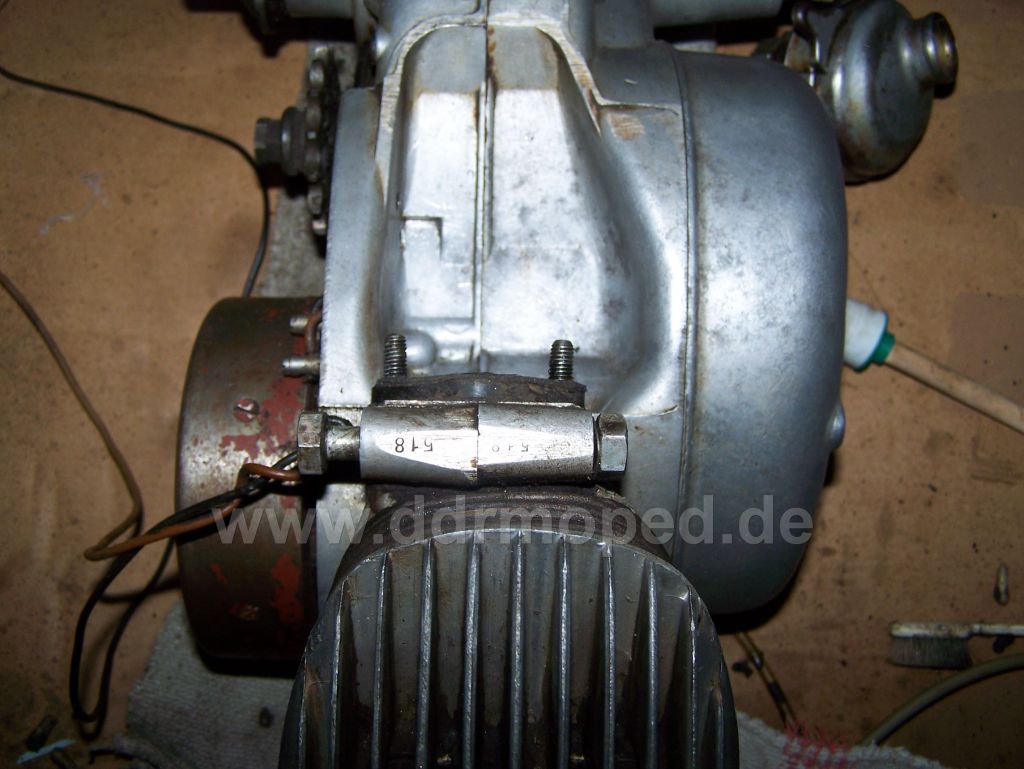

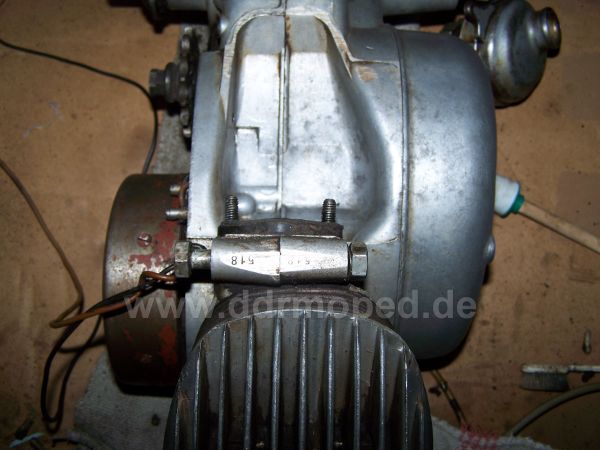

Verzogene Vergaserflansche kommen ja vom zu festem anziehen. Meiner war definitiv nicht zu fest angezogen thumbsup.gif Trotzdem ist er ganz leicht verzogen, dazu aber später.
Beim Abziehen des Vergaser ging er immer schwerer ab, je weiter ich ihn abzog.
Wenn man von Oben auf die Bolzen schaut, sieht man auch warum?
Ist das OK so?

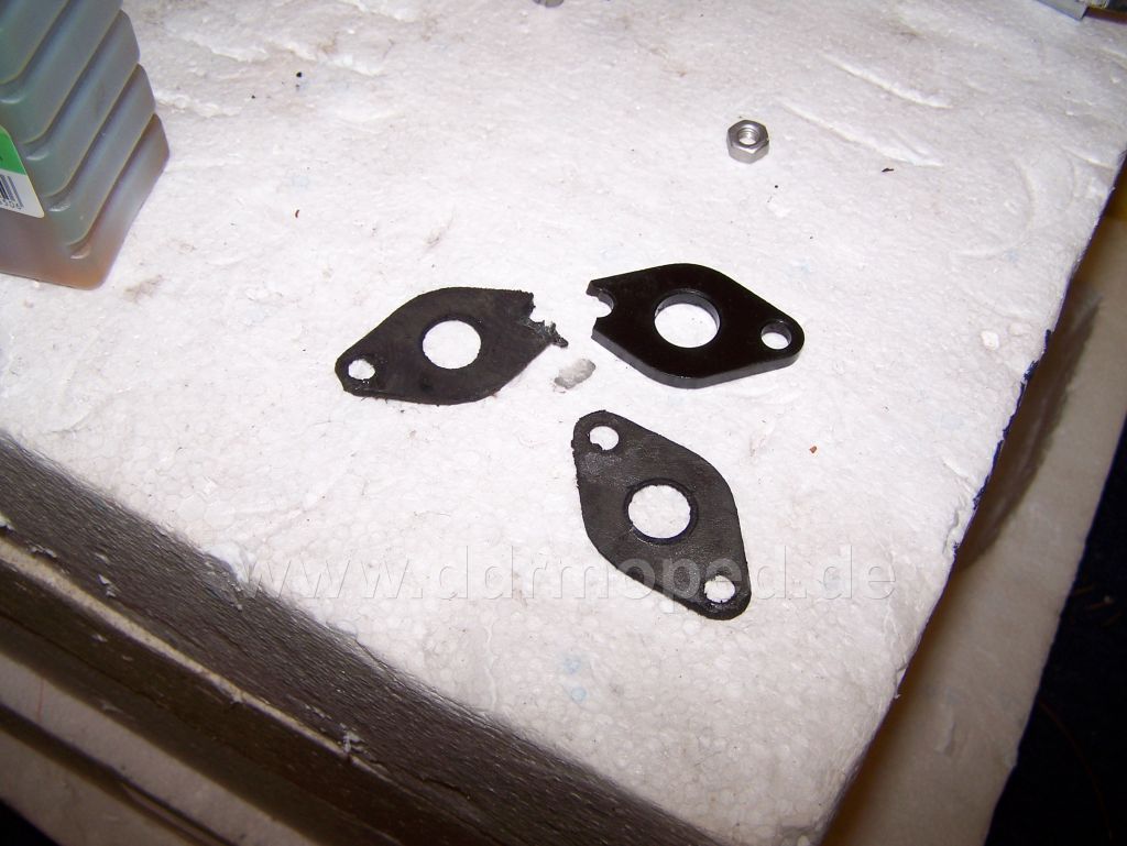

Die Frage wurde grad von den Vergaserdichtungen beantwortet.
Schaut auf dem Bild, da sieht man was sie sagten.
Ich habs nicht ganz verstanden, aber es muss in Etwas folgendes gewesen sein: "Die Bolzen sind Krumm, wir Passen nicht!!!!! HILFE"
Was kann ich da machen?
Neue Bolzen rein, oder kann ich die so rumbiegen?
Frank, Ne Rettungsfrage: Hast du noch so eine dicke Dichtung????[Edit: Distanzstück?]

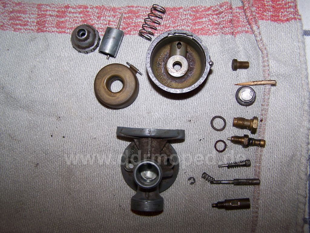

So aber nun gehts weiter:
Habe grad den Vergaser zerlegt.
Werde gleich die Düsen mit passenden Stecknadeln reinigen biggrin.gif laugh.gif
NEIN, Natürlich nicht!
Jetzt gehts erstmal los was zu futtern besorgen und dann wird der Gaser gereinigt

Vergaser kannst du gut mit Spiritus reinigen. Die Düsen weißt du ja bestimmt selber. wink.gif
Das mit den Dichtungen ist ja kein Problem, man muss halt nur dafür sorgen, dass die neuen nicht wieder kaputt gehen. hmm.gif
Ansonsten wenn der Flansch nur ein bißchen verzogen ist wird das von den Dichtungen ausgeglichen, allerdings geht das mit den Bolzen nicht. sad.gif Bekommt man aber ebenfalls neu. smile.gif

Du machst dich aber auch heiß. Bieg die Bolzen doch einfach vorsichtig mit einer Zange gerade und gut ist. Die sind doch noch nicht kaputt. Muttern vorher natürlich drauf machen. Habe ich auch so gemacht.

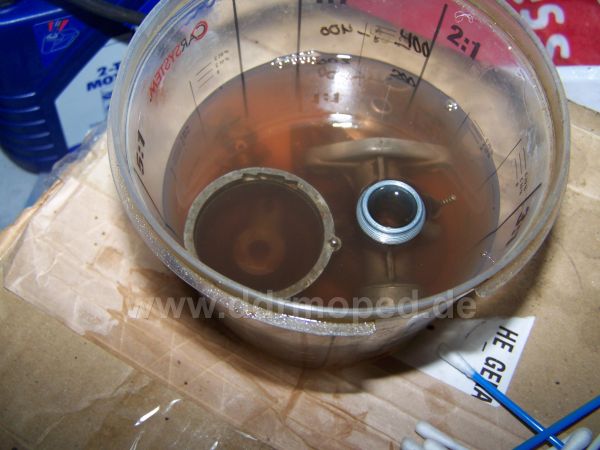

ich habe grad die GaserTeile in 'Sprit' eingelegt.
Dort werden sie ein weilchen verbringen und dann wird geputzt.
Sprit war schnell dreckig, Schlimmer als auf Bild zu sehen.
[Edit: Komisch, bei dreckigen Teilen kann man auf Fotos den Dreck manchmal schlecht sehen. Sind die Teile aber für das Auge perfekt sauber, sieht man auf Bilder ganz viel Dreck ohmy.gif ]
