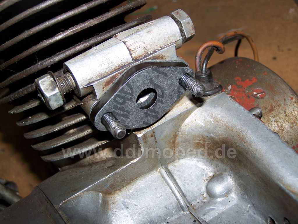

Du machst dich aber auch heiß. Bieg die Bolzen doch einfach vorsichtig mit einer Zange gerade und gut ist. Die sind doch noch nicht kaputt. Muttern vorher natürlich drauf machen. Habe ich auch so gemacht.
So ist Benno! wink.gif Aber ich denke das ist schon okay, wenn dann richtig. Trotzdem wäre es aber eine gute Idee trotzdem zu versuchen mit viel Hitze und Kraft die alten zu richten, das geht bei diesen Teile meist recht leicht fällt mir gerade ein. biggrin.gif
GrasserBenno
Geschrieben am: 11.05.2013, 21:50
Beiträge: 3915
Mitgliedsnummer.: 5580
Mitglied seit: 12.06.2012
Storch, Deinen text hatte ich gar nicht gelesen, war ich grad selber am Posten.
Ich denke auch das das geht die zu Biegen. Ein Leichter Klaps mit dem Hammer sollte schon reichen. Und Natürlich mit Mutter.
Es ist ja so, ich bin ja heiß darauf, den Motor zu starten.
Sollte ich allerdings so schnell keine Dichtung bekommen, dann kann ich auch auf neue Bolzen warten, denn ohne 'Dichtungsdistanzstück' gehts nichts, selbst mit gerichteten Bolzen.

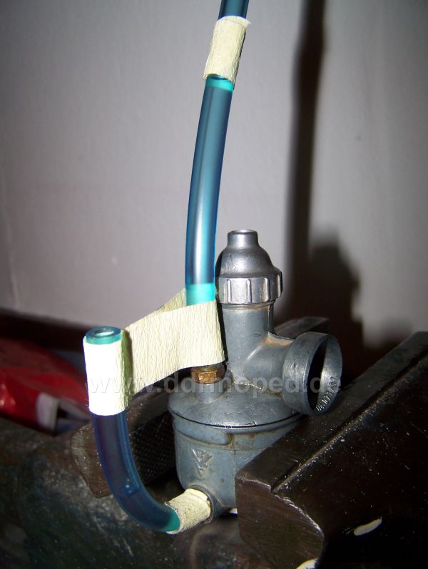

Nun mal einige Zeit warten(bis morgen früh) und sehen, ob Sprit verloren geht.
Daher der markierte Stand am Zufuhrschlauch
ps. Bevor einer was sagt, der Vergaser ist NICHT im Schraubstock eingeklemmt!!

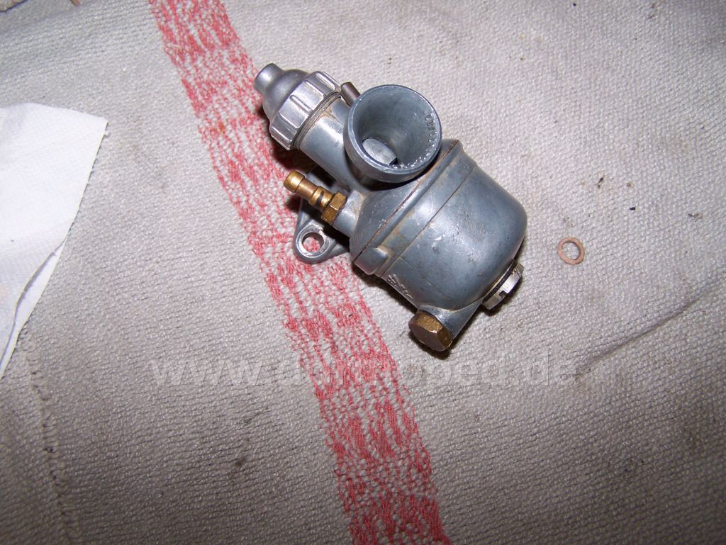

So. Habe Vergasertest fertig. Leider ist am Schwimmernadelventil ein gaaaaaaaaaanz kleis bisserl herausgelauf. kann aber an der Fehlenden Schlauchbefestigung gelegen haben (War auch so an meinem Roller)

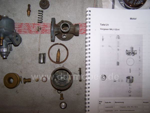

Letztens hatte ich ja so ein Teilekonvolut bekommen.
Da was auch ein passender Vergaser bei, Auch ein Isolierflansch war drauf, aber auch der war kaputt.
Leider fehlen eine Dichtung und alles rund um den Tupfer.
Hauptdüse ist auch zu.
Ich lege die Teile mal über Nacht ein. Und dann ab ins Bett.

Könnte ich den Isolierflansch von der Schwalbe nehmen? Die hat ein größeres Loch. Würde es da zu Verwirbelungen oder sowas kommen, wenn ich den nehme.
GrasserBenno
Geschrieben am: 12.05.2013, 10:59
Beiträge: 3915
So. Auch der zweite Vergaser ist nun gereinigt.
Ich möchte aber nochmal auf den 'Isolierflansch zum Vergaser' zurück kommen.
Wozu dient der? Keine Angst, ich Verbaue den vergaser nicht ohne, aber ich denke über Selbstbau nach.
Dazu müsste ich nur noch etwas über die Funktion wissen.
Dient der als Stoßdämpfer oder sowas?
Oder ist es eine Wärmeisolation? (Allerdings wären dann die Bolzen eine Wärmebrücke)
Und warum haben die Dichtungen nur 11mm Durchgang, der Flansch aber 12mm?

Der dient meines Wissens als Wärmeisolation (die Wärme des Motors soll möglichst wenig auf den Vergaser übertragen werden) wink.gif

Die meinst bestimmt die Dicke Dichtung die zwischen den beiden dünnen ist oder?
Das dient zur Wärmeisolation. wink.gif Geht aber auch ohne, sollte aber nicht, da sich der Flansch dann durch die Wärme verziehen kann, bei mir war es aber auch so, erst nachdem mir jemand gesagt hat wie es richtig soll, wurde es geändert.

Denke ich mir auch, Florian.
Ich werde es folgendermaßen machen (ich habe 2 Kaputte hier)
Den Flansch, der dran war, werde ich versuchen nochmal zu verbauen. Sollte sogar noch alles dicht werden.
Den Zweiten werde ich mal versuchen zu reparieren, da habe ich passendes 2K-Expoxydharz (oder wie immer das heist) hier.
Ich werde Berichten.
[Edit: Patrick, da hatten wir 'doppeltextet'
Erst mal sehen, ob es mit dem Kaputten geht, müsste eigentlich, ist ja nur etwas am Bolzen ausgebrochen. Und dann mal weiter sehen. Wer weis, geht alles daneben geht, mach ich es evtl kurz ohne um zu sehen ob er anspringt, weil ich ja so heiß drauf bin biggrin.gif ]
