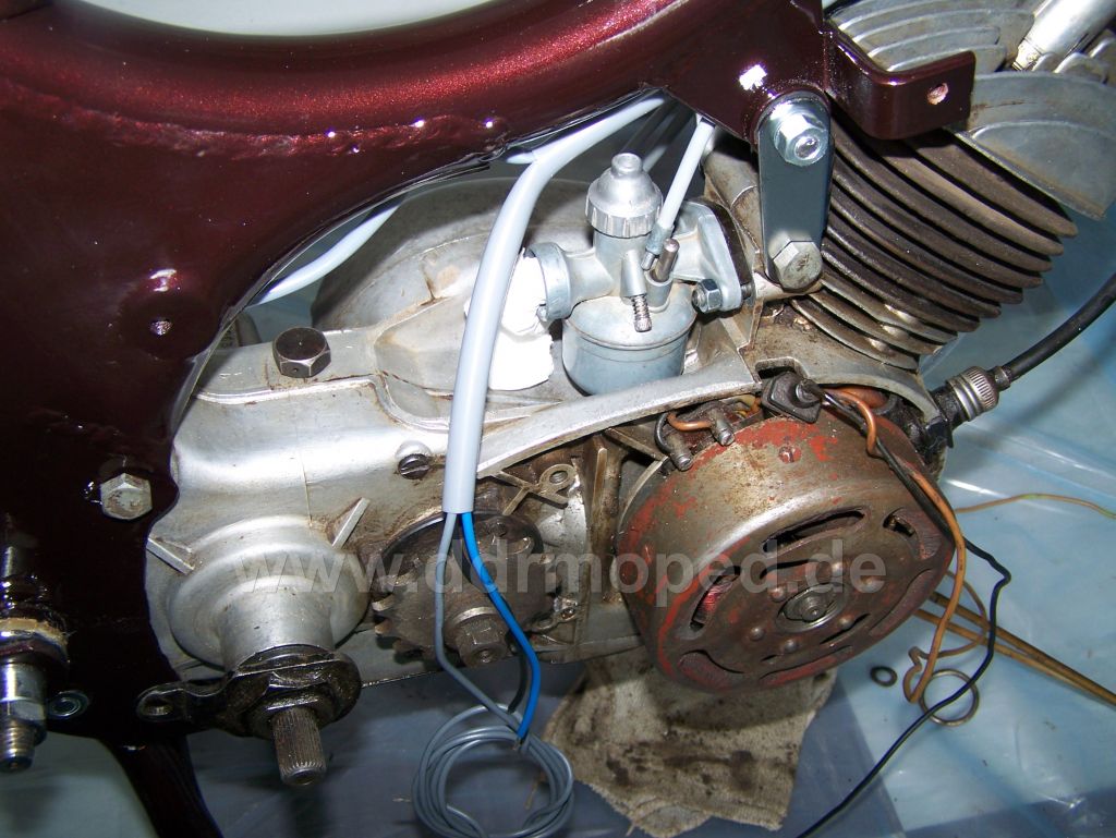

Ich sehe das doch richtig, das der Gaszug für Gas durch den Rahmen gezogen wird. Irgentwie knickt der Zug dann so stark! Aber wie sonst? Muss ja so, oder?

ps. Kabel sind angeschlossen. Später dann die alten Züge aushängen und neue einhängen. Mal sehen wie ich mich dabei anstelle tongue.gif

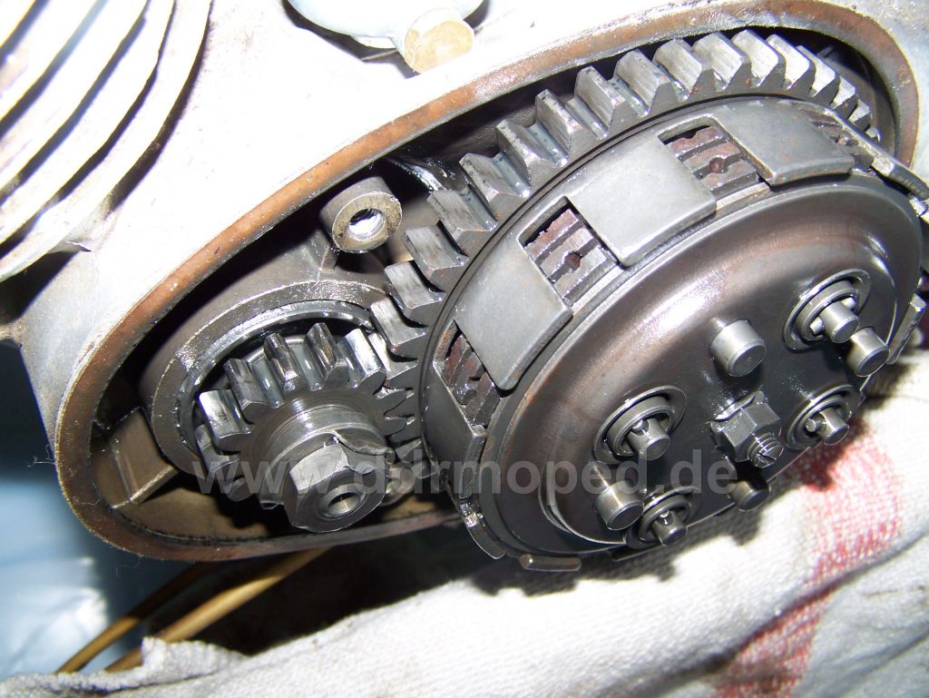

Zürückdenkend an die Stehbolzen für den Vergaser und auch wie dreckig dieser und der Motor war, zweifel ich ja schon etwas daran, das dr Motor überholt sein soll.
Den Kopf werde ich nicht abnehmen, aber zumindest die Kupplung wollte ich mir mal so eben augenscheinlich anschauen.
Ich finde sieht ganz gut aus, kann aber nicht wirklich was sagen.

Nachdem ich etwas gegessen habe, meinen Roller mit einer neuen Nase ausgestattet und auch etwas unterwegs war, habe ich auch etwas am Essi getan.
Den Motor mit den Bowdenzügen ausgestattet.
Leider hakt der Gaszug etwas bein zurückziehen, was aber an der Armatur liegt. Auch eine stärkere Feder am Vergaser würde helfen (die ist ja wirklich schwach hmm.gif )
Kupplungszug und Schaltzug 'scheinen' wunderbar zu funktionieren rolleyes.gif
Ob ich aber wirklich sauber einen Gang einlegen gann, weis ich nicht. Zumindest hakt nichts, wenn ich 'schalte'.
Wenn ich Pedale dran habe, kann ich dann erkennen, ob und welcher Gang drin ist?

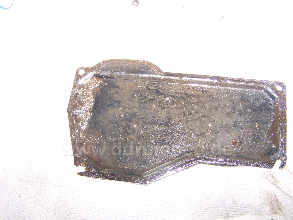

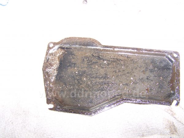

Achso, Ich musste ja den Deckel unterm Motor entfernen um die Züge zu wechseln.
Arbeitskollege wird mich nicht wissentlich angelogen haben. Hat man Ihm auch nur gesagt, als er den Essi bekam.
Überholt ist der auf keinen Fall!, auch wenn evtl einiges gemacht wurde. Aber so viel Dreck, auch an den Kühlrippen hmm.gif

Vielleicht alten kaputten abgegeben und anderen gebrauchten aber funktionsfähigen bekommen. laugh.gif
