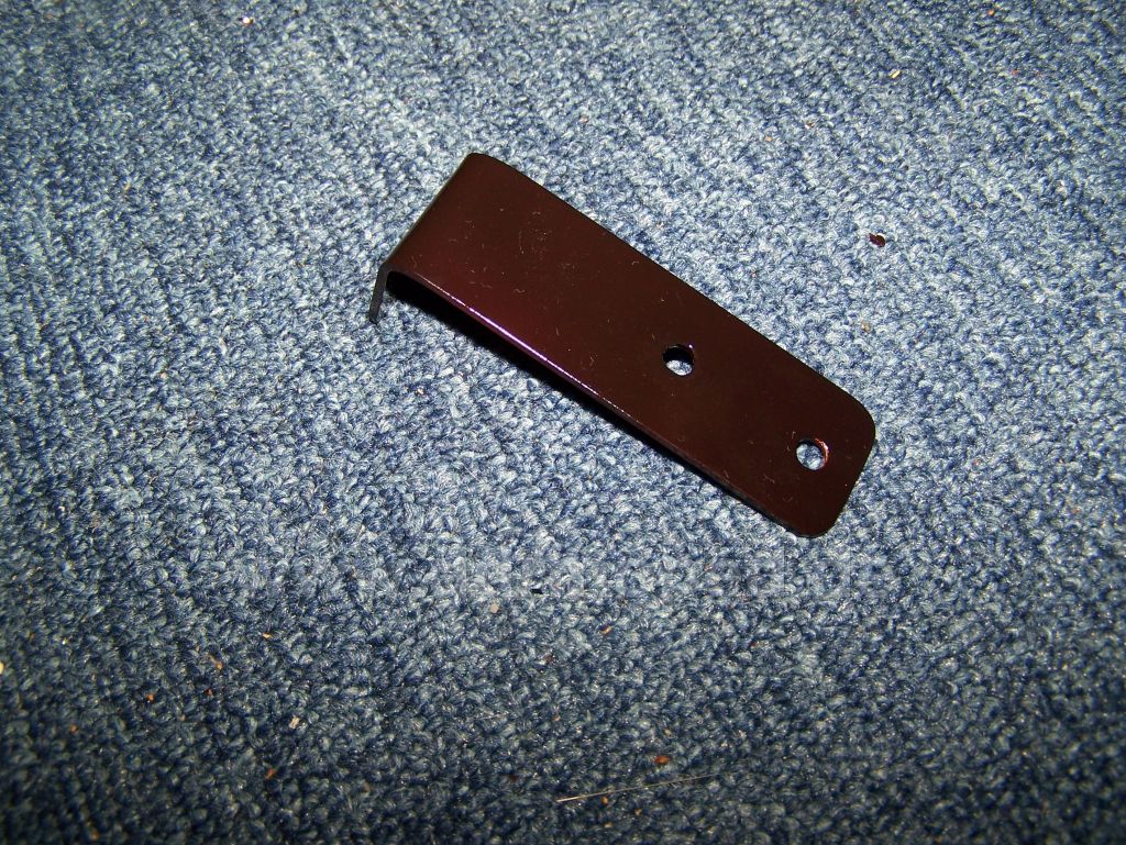

Von wegen, der rechte wird der Kennzeichenhalter. ich lach mich tot.
Mir fiel ca. 5 Minuten nach dem Post ein, dass das Kennzeichen nicht nur nach Oben geneigt (das ist ja gewollt) sondern auch schräg sitzen würde dry.gif
Aber ich hatte ja noch ein ungebogenes Stück Blech.
Also diesmal wurde die Biegung senkrecht zur Blechkante angesetzt.
Lackiert ist er auch schon.

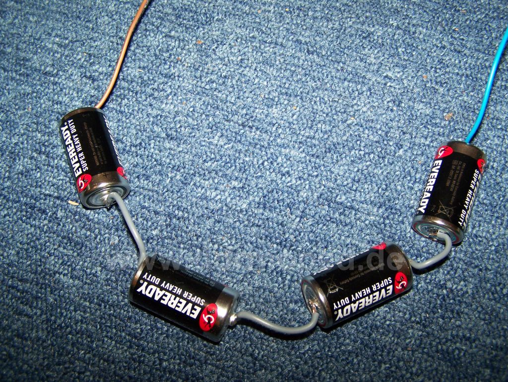

Und dann hatte ich leider, durch den Umzug bedingt, meinen Akkublock mit 5 Zellen mit je 1,2V nicht finden können.
Allerdings habe ich 4 Batterien gefunden.
Die haben ja 1,5V, zusammen also auch 6V.
Leider habe ich keinen Halter, der die 4 in Reihe Schaltet, also kurz gelötet.
Dieser Block dient mir nun 'Elektrik'-Tester
Sollte nichts gegen sprechen. Wenn doch, bitte ich um Einwand.

Ich glaube 5W könnte Probleme geben. Diese Simson Schaltungen sind ja immer ganz genau berechnet wenn da eine Komponente nicht stimmt, spinnt es rum. So meine Erfahrung!
Mit den Batterien geht von der Theorie nur kommt es darauf an, was du damit testen willst. Ich denke mal handelsübliche Batterien brechen in der Spannung ein, wenn man da ein Rücklicht und so anschließt. Aber der Essi hat doch den Akku nur für die Hupe oder? hmm.gif

Ich will nur testen, ob Licht leuchtet. Und nebenbei obs richtig angeschlossen ist , auch wenn ich mich schon wundern würde wenn nicht.

Ja, mit den Batterien und der 5W- Glühlampe kannst Du Deine Verdrahtung testen thumbsup.gif
Wie Patrick aber sagte, Batterien sind wohl etwas schwach. Die Birnen sind wie mit einem Dimmer immer heller geworden.

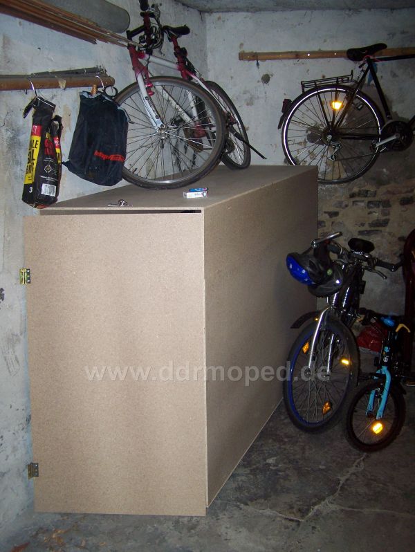

So Leute, mal wieder was indirektes zum Essi.
Für meine Baseligkeit habe ich ja damals den Transportblock aus Styopor gemacht.
Jetzt habe ich ja noch ein Nachbar-Problem und müsste durchgehend um den Essi Angst haben.
Auf dem Bild ist erst die Rohfassung.
Morgen wird alles schön verschraubt und noch andere Scharniere besorgt.

Was nimmst du denn für Schrauben um die Scharniere und die Riegel anzubringen?

Ich nehme M5 Schlosschrauben.
Es soll von außen ja aussehen, als wäre es sicher. Wer allerdings genau hinsieht, wird merken, es sind nur 10mm Spanplatten.
Und wegen den Schrauben ist das Teil noch nicht fertig.
Die Winkel hatten nur 4'er Löcher.
Im Moment sind die noch mit Holzschrauben fixiert.
Morgen werde ich nach und nach jedes Loch nachbohren und nach und nach die Schlossschrauben einsetzen.
Und ein Schloss bekommt der Kasten auch noch. (Das wird nur ein Einfaches Teil für ein Vorhängeschloss und Loch in der Tür

Schön, aber wie kriegst du den Essi in der engen Kiste auf den Ständer gestellt oder lehnst du ihn nur an ?
Natürlich wird er nicht angelehnt.
Ich schiebe Ihn rückwärts rein. Dabei liegt der Ständer schon auf dem Boden und 'schleift'. An passender Stelle baue eine Kante ein, an der der Ständer dann hängen bleibt und umklappt.
Auf dem Teppich geht der Ständer schon von alleine rein wenn ich rückwärts schiebe und er schleift. Hat wohl damit zu tun, das er so kurz ist.

laugh.gif laugh.gif laugh.gif Was für ne geile Idee, um das Schmuckstück vorm Nachbar zu schützen thumbsup.gif wink.gif
