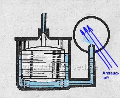

Nach einigen Überlegungen, ob ich den Schwimmerstand veränder oder die Nadel tiefer hänge kam ich gestern zu folgendem Schluss:
Nicht den Sprit verringern, sondern die Luftmenge erhöhen, so das das Gemisch wieder passt. Ich habe ja noch einen 13'er vergaser mit 55'er Düse ohmy.gif  tongue.gif
Nachdem ich nach einigen Versuchen den Schwimmerstand eingestellt bekommen habe, bin ich dann mal los gefahren. Man habe ich gestaunt über die Leistungssteigerung. thumbsup.gif
Ohne Probleme >55km/h

Klar ich könnte auch nen 16mm Vergaser aufsetzen, aber der Einlassquerschnitt ist nicht groß genug wink.gif
Da du mich ja immer wieder zum nachdnken bringst, habe ich mal ne weitere Benno-Analyse(!!!!GEFAHR!!!!):
Eigentlich müsste es egal sein, ob 12mm, 13mm oder 14mm, denn wichtig ist ja nur, dass das Luft-Benzin-Gemisch das richtige Verhältnis hat. (Ist ja mit allen Gasern machbar, oder?)
Und die Ansaugmenge ist ja konstant (Durch den Motor gegeben)
Somit gibt es für mich nur einen Unterschied zwischen kleinen und großen Vergasern:
Bei kleinen Vergasern hat man eine schnellere Durchströmgeschwindigkeit als bei großen Vergasern. Und was da beser ist, weis ich nicht sad.gif
Und ob die Strömungsgeschwindigkeit bei 1mm mehr Querschnitt so viel geringer wird......? Ich weis nicht.......
Aber ich werde bei Gelegenheit trotzdem mal den 12'er versuchen besser einzustellen (Nadel tiefer oder schwimmer etwas anders) Das wäre dann ja auch Originaler als der 13'er
Im Großen und ganzen würde ich folgende Kombination am besten finden:
Etwas 'stärkeren' Motor mit ein oder zwei Zähnen mehr am Antriebsritzel.
So müssten die 55 km/h machbar sein, ohne den Motor zu sehr zu belasten.

QUOTE (GrasserBenno @ 25.06.2013, 11:36)
@Wolfgang:
Der Einlassquerschnitt ist 25 mm Durchmesser!
Die Geschwindigkeit der an der Düse (das ist in unserem Fall die Nadeldüse)vorbeiströmenden Luft muss groß genug sein, um den Kraftstoff soweit anzuheben, dass er in das Ansaugrohr zerstäubt werden kann.
Durch Experimentieren (Verändern des Kraftstiffniveaus, Höhe der Düse im Ansaugrohr, Nadelposition in der Düse usw.) wirst Du auch den größeren Vergaser so leidlich zum Laufen bekommen.
Aber eine Leistungserhöhung wirst Du ohne entsprechende Messtechnik nicht nachweisen können; es sei denn, Du bist Dir ganz sicher, dass die Suhler früher alle blöde waren. ph34r.gif
Nimm lieber wieder den originalen Vergaser und stelle ihn erst mal richtig ein.

QUOTE (Wolfgang @ 25.06.2013, 13:55)
So etwas in der art meinte ich mit Strömungsgeschwindigkeit.

Vorgestern hatte ich beim 13'er Vergaser die Nadel eine Kerbe tiefer gehangen.
Allerdings fing es dann an zu regnen und so kam ich erst gestern abend zur testfahrt.
Jetzt versuche ich den 12'er Vergaser genau so hinzubekommen. Bei dem hatte ich das Gefühl er bekommt durchgehed zu viel Sprit.
Dadurch, dass der 12'er vergaser besser lief, wenn ich den Benzinhanhn geschlossen habe und erst wieder öffnete als das Stottern anfing, bin ich der Meinung, das der Schwimer verstellt werden muss(Kraftstoffniveau etwas tiefer)
Mal sehen, ob meine Vermutung richtig ist.
Wenn es das nicht bringt, werd ich die Nadel eine Kerbe tiefer hängen.
