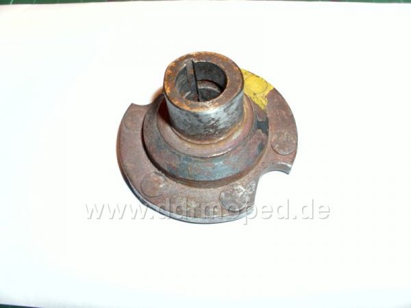

Geschrieben am: 02.08.2013, 19:58
Beiträge: 6828
Nö, eine Schwungscheibe halt opfern für einen Einstellkonus und dann passt es. erst beim Spatz gab es ein größeres Loch. Mußt ja auch an die Schraube kommen.
Bis 1964, also bis der Spatz kam, gab es nur eine Schwungscheibe. Beim Spatz änderte sich dann die Lage des Unterbrechers. Ein größeres Loch fräsen bringt nur, wenn du gegenüber genauso viel Material wegnimst. Ist wegen der Unwucht...

Geschrieben am: 04.08.2013, 20:10
Beiträge: 5230
Mitgliedsnummer.: 423
Mitglied seit: 04.01.2007
