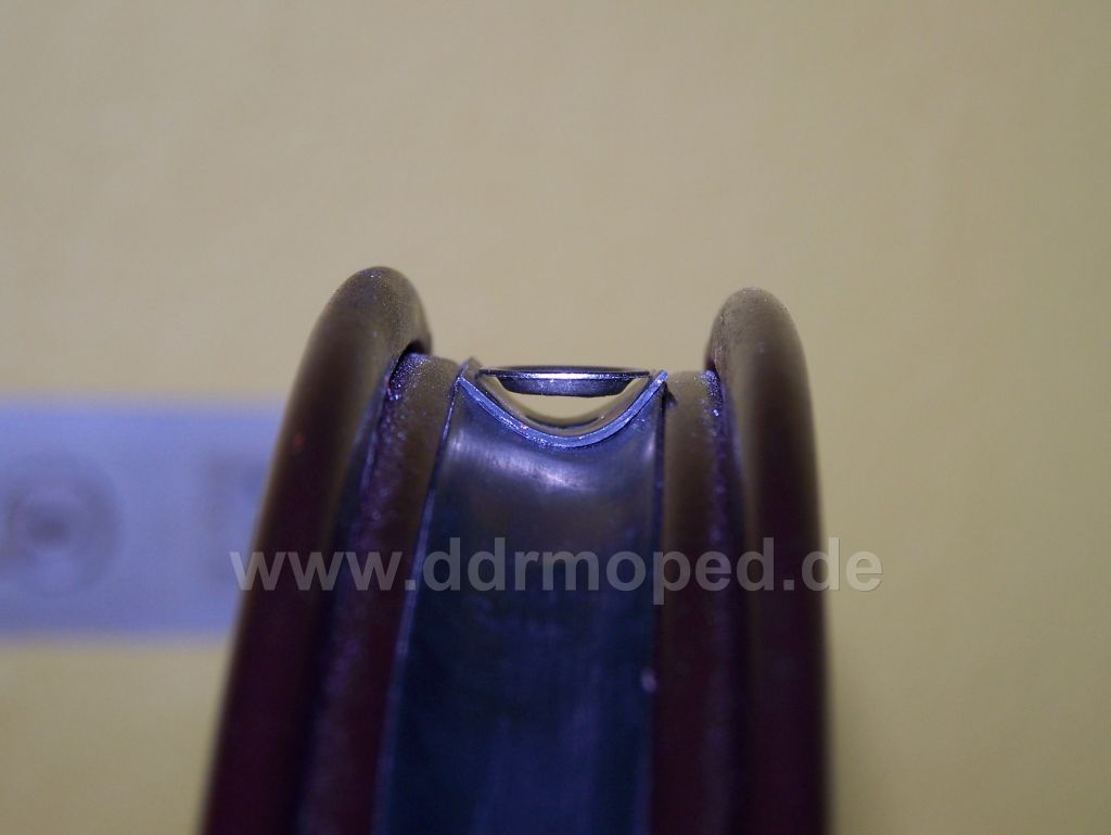

60€? Naja bei dem Laden gibt es allein schon Aufschlag wenn das Fahrrad nicht bei denen gekauft ist und dann noch so ein Moped Ding sind die bestimmt verzweifelt. biggrin.gif Nächstes mal machst das bei meinem Kontakt. wink.gif
Das ist ganz einfach, will jetzt aber nichts falsche sagen, da ich es so aus dem Kopf nicht genau weiß. hmm.gif
Aber eine Mutter ist unten die andere oben, das dichtet dann ab, so war es glaub ich. Nur mit der Unterlegscheibe bin ich jetzt nicht so sicher, die muss jedenfalls auch nach innen. Das sind doch Schläuche von Heidenau oder?
Hast denn den Ring bekommen?

Die Unterlegscheibe kommt von innen in die Felge. Dann von außen die erste Mami . Dann die zweite gegen die Ventilkappe oder auch ganz weglassen. So hab ichs gemacht. Die Unterlegscheibe ist dafür das du dir den Schlauch nicht am Ventilloch beschädigst.
Hab für meine Felgen in der Radspannerei 50,- bezahlt.

...Aber eine Mutter ist unten die andere oben, das dichtet dann ab, so war es glaub ich. Nur mit der Unterlegscheibe bin ich jetzt nicht so sicher, die muss jedenfalls auch nach innen. Das sind doch Schläuche von Heidenau oder?
hmmm.
Also ich habe den Schlauch so ausgepackt, wie es zu sehen ist.
Eine Mutter innen, und eine Außen hatte ich zuerst auch gedacht, aber warum eine Innen? Ergibt mir keinen sinn? (Was aber nicht heist, das ich recht habe). Aber die Mutter würde das Ventil hoch sitzen lassen und der Schlauch würde sich direkt am Vebtil nach unten knicken und um die Mutter formen (durch denLuftdruck). Somit dehnt sich das Material am ventil schon stark, auch wenn das Felgenband dazwischen ist und diesen Effekt mindert.
Mittlerweile schon fast zu viel drüber nachgedacht, so dass ich bei allen Varianten Bedenken habe.
Nur eine ist bedenklos:
- Unterlegscheibe weg lassen (Bestimmt für andere Felgentypen)
- Beide Muttern von außen und kontern-->daher auch 2 Muttern
Wenn das falsch ist bitte melden, ansonten werde ich es heute abend oderMorgen so machen
Achso sind keine Heidenau Schläuche, FEZ und IFA steht drauf
Danke Frank,
haben wir beide gleichzeitig geschrieben.
Werde ich so versuchen, obwohl ich finde die Scheibe passt irgentwie nicht.
(Edit: Habe Frage entfernt. MÜLL)
Wenn du auch selber eingespeicht hast, dann gehen meine 60€ ja noch.

Sorry, aber mit er Lösung habe ich ein Problem.
Die Scheibe kann nur falsch sein oder für andere Felgenarten (z.B. ohne vertiefung))
Egal wie ich sie einsetze, sie würde mir den Schlauch aufschlitzen.
Werde es auf altbekannte Weise machen. Kann nicht falsch sein auch wenns evtl bessere Methoden gibt. Aber alles erst nachdem ich mein Mittagsschläfchen gehalten habe.

Bei den Schläuchen lass die Scheibe Innen weg und mach außen nur eine Mutter drauf, das reicht.
Ich würde allerdings jedem empfehlen, wenn er sich neue Schläuche kauft, die von Heidenau zu nehmen auch wenn sie etwas teurer sind, aber die Qualität ist um einiges besser als bei FEZ oder VerRubber.
Und was das Felgen zentrieren betrifft, da zahle ich in meiner Simmewerkstatt zw. 10 und 15 Euro das Stück. Und ich speiche vorher auch immer selbst ein. wink.gif
Gruß Jörg

@Jörg. Ich finde die Schläuche machen einen guten Eindruck. Gummi kommt mir nicht gerade schlecht vor. Und auch am Ventil, sehr gut verstärkt der Schlauch.
Aber da ich die von Heidenau niht kenne, kann ich natürlich nichts zum vergleich sagen.
Im allgemienen kann ich ja gar nicht vergleichen.
Danke übrigens an allen für die Hilfe. ich hätte es also doch von anfang an so machen sopllen wie ich es kenne laugh.gif

Passt die Scheibe nicht auf die Felge, bevor Du die Mutter draufdrehst und Du den Lack nicht verkratzt?
Übrigens geistern zur Zeit haarsträubende Meinungen zur Ventilbefesigung durch die "Fachwelt", die aber für Oldtimer überhaupt keine Bedeutung haben.
Bei modernen Motorrädern mit 100PS und mehr können beim scharfen Anfahren oder Bremsen die Decken samt Schlauch auf der Felge wandern und Ventile ausreißen. Damit man die Gefahr durch den Schiefstand erkennt und man es korrigieren kann, soll das Ventil nicht an der Felge festgeschraubt werden, sondern die Mutter wird zum Kontern gegen die Ventilkappe geschraubt.
