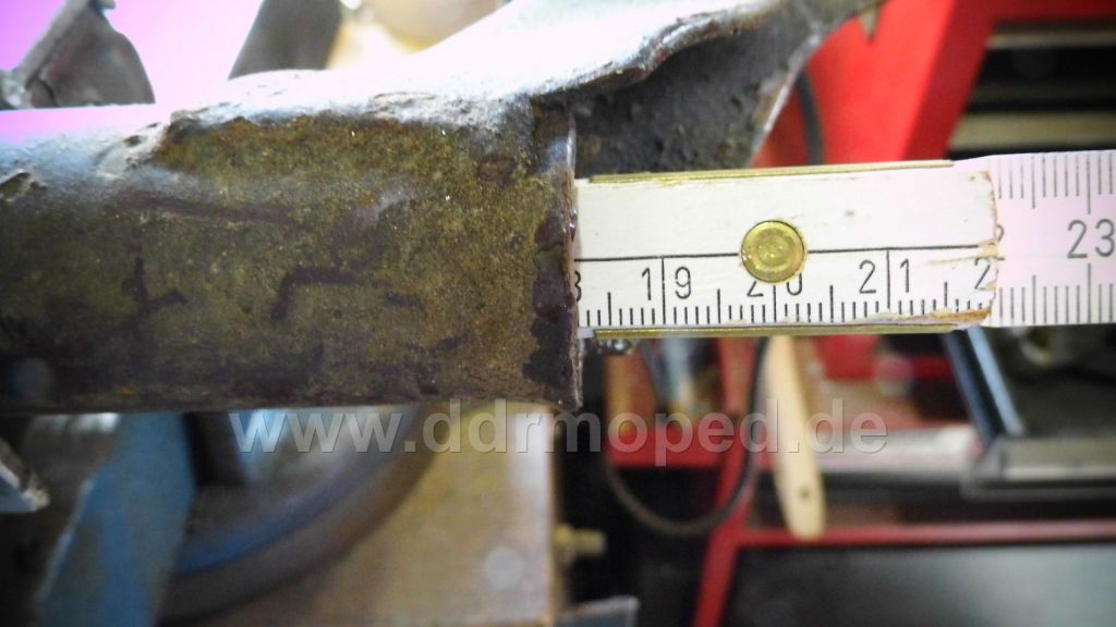

Maß ohne Buchse.

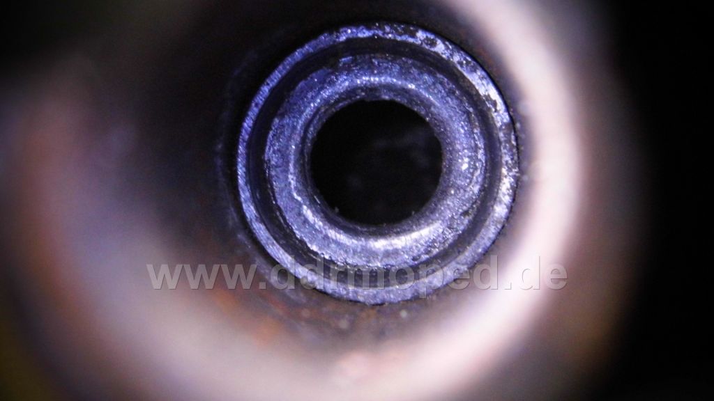

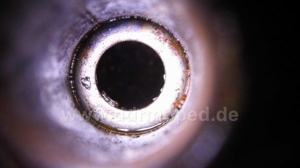

Und um deine Frage zu beantworten. Ja , geht leicht raus. Erst einmal den groben Dreck aus der Gabel geholt und dann etwas Öl eingesprüht. Hab mir einen Draht gebogen , durch das Loch in der Buchse eingehakt und gezogen.

Zwar habe ich ein etwas anderes Maße, ist aber schon OK.

Ich versuche grad wie ein Kranken die Gabel von innen abzulichen.
Ich habe die Vermutung, das da komische Buchsen drin sind. Die wären dann aber nicht aus dem Material, wie das was ich hier habe. Da glänzt es ja wie metall, hört sich aber anders an. hmm.gif

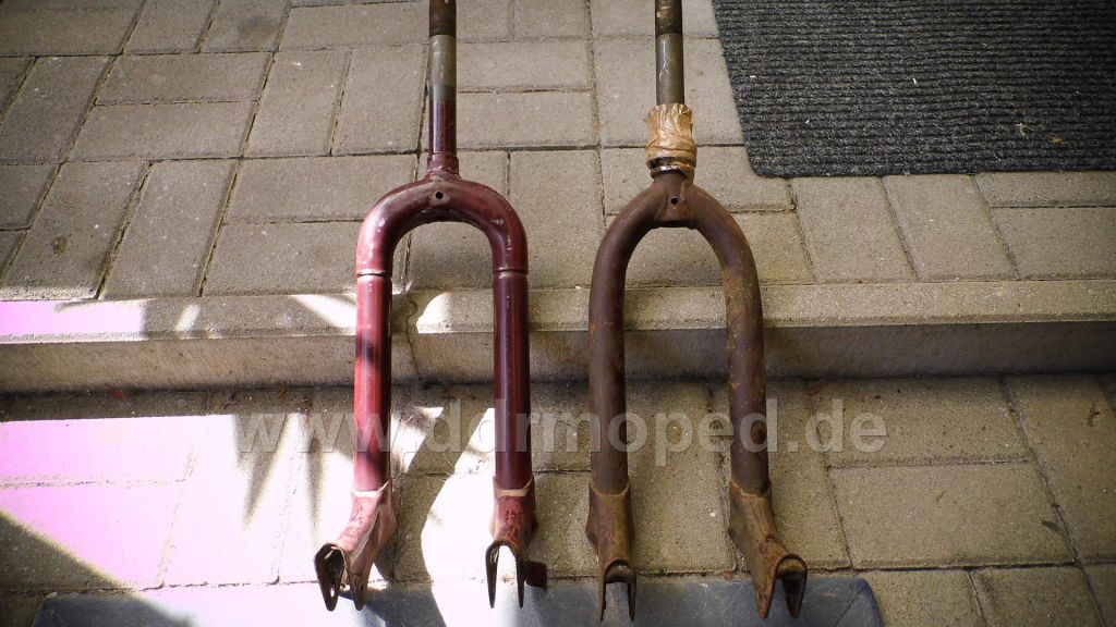

Die ersten 3 Bilder sind von der linken Gabel . Die anderen von der rechten.
Hoffe ich konnte helfen.

Benno ich bin heut in Fotolaune. Hab noch 2 für dich . Einmal mit eingebauter Buchse

und einmal mit ausgebauter Buchse. Nun nimm dir mal ne Taschenlampe und schau wie es bei dir aussieht. den Unterschied sieht man ganz gut.

Also, ich habe bereits Buchsen eingesetzt. Diese bekomme ich allerdings nicht gelöst und sie 'scheinen' aus einem anderen Material zu sein, als die, die ich mir besorgte.
Jetzt mit den Bildern bin ich mir 100%ig sicher. A
Auch Flo müsste welche verbaut haben, in dem Bild was er geschossen hat.
Erkennt man ja an der Form.
Übrigens (Wie schafft Ihr diese Bilder. Ich schaffe es NICHT!)
ps. Auch auf Franks Bild von Innen mit Buchse, sieht diese etwas metallisch aus aus. hmm.gif

Ok, Vordere Federung ist gelöst.
Nachdem nun auch der Bremsenreiniger etwas gewirkt hatte, habe ich sogar eine Buchse heraus bekommen. Gleiches material, schimmert in der Gabel nur anders.
Danke nochmals. So habe ich nun doch nicht 2 Buchsen übereinander.

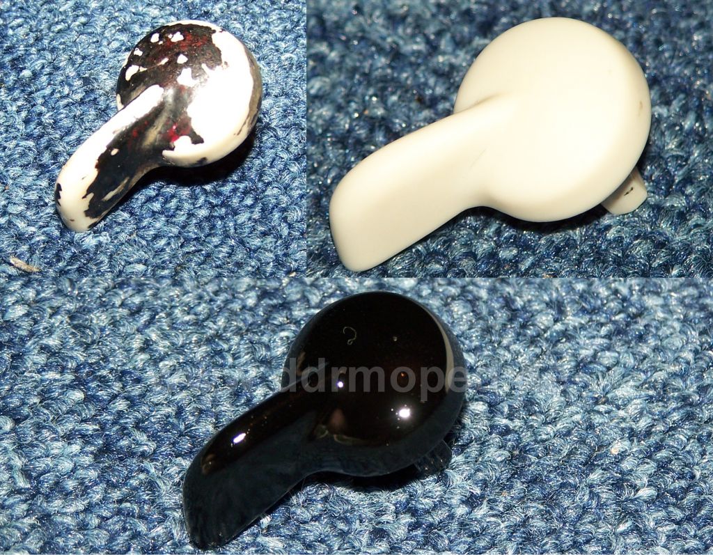

Dabei ist mir der Schaltergriff ins Auge gefallen. Den hatte ich total vergessen ohmy.gif
Nun ja, mittlerweile habe ich übung und es ging schnell
Erst geschliffen, schwarz lackiert und dann nochmal klar drüber. (3 Stunden insgesamt)

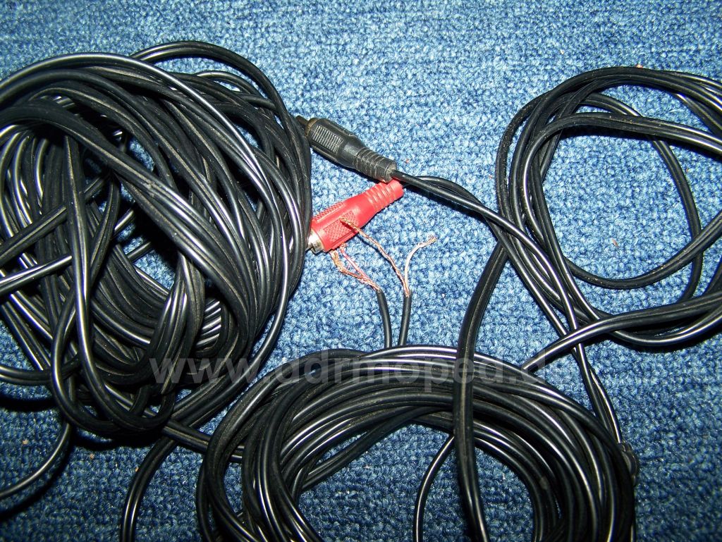

Ich habe hier ein Kabel, das hat 2 Adern, passenden Durchmesser und noch so ganz eben die passende Länge laugh.gif
Spricht irgendetwas dagegen, einer dieser 'Doppeladerleitungen' des Chinch-Kabels für die Rückleuchte zu benutzen? (Querschnitt oder ...?)
[Edit: die Kabelenden würde ich noch natürlich mit Lot 'zusammenbinden' damt die nicht ausfransen.]

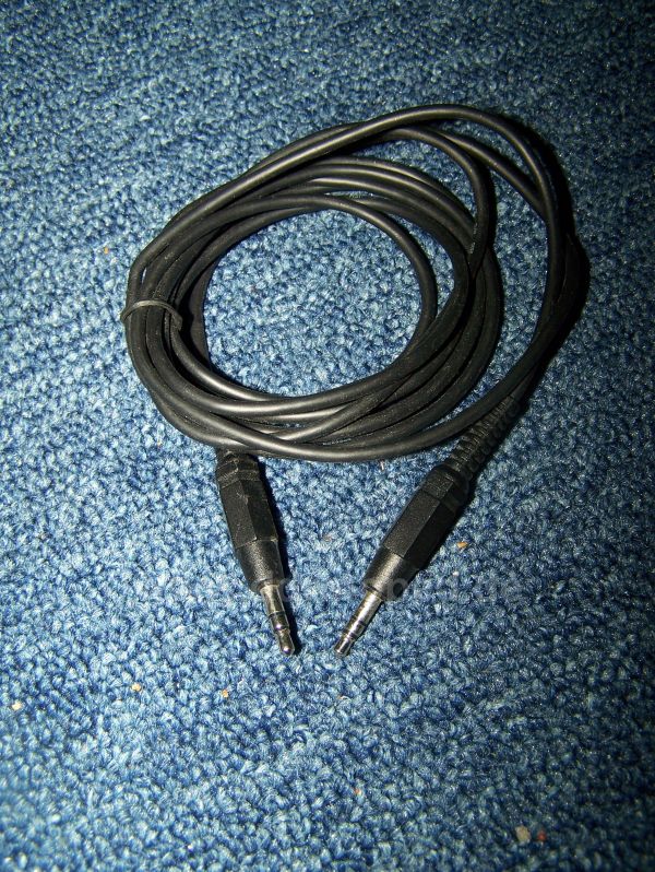

Dieses hätte ich auch noch als Alternative.
Es müsste eigentlich folgendermaßen aufgebaut sein.
3 Leiterbahnen. Zwei davon isoliert und eine Abschirmung drum herum.
Der Querschnitt der einzelnen isolierten Leitungen ist allerdings nicht dicker als bei dem Kabel oben.
Da ich aber meine, dass die Abschirmung mehr Querschnitt hat als die Isolierten Leiterbahnen, könnte ich hier diese zwei zusammen nutzen und als anderen Pol die Abschirmung.
Hat also mehr Querschnitt als die Lösung oben.
Ist das so machbar?

Der Querschnitt jeder Leitung müsste laut Schaltplan 0,5mm² sein. Außerdem wird in der Kfz.-Elektrik eine stärkere Isolation, als bei Deinen geschirmten Leitungen verwendet. Besorge Dir lieber das richtige Kabel und mach es ordentlich.

das Kabel welches Simson damals für die Sicherheitsschaltung zum Rücklicht verwendet hat, ist meiner Meinung nach das gleiche, was man früher auch als Netzkabel an Stehlampen, Diaprojektoren usw verbaut hat .
Also würde ich an Deiner Stelle auch im Elektroinstallationsbereich im Baumarkt gucken. Da gibt es solche Kabel definitiv als 2x 0,75 Qmm in Braun. Lautsprecherkabel würde ich nicht verwenden, da ich nicht weiß, wie gut die Isolierung ist.

Ich finde man kann sehr gut Kabel aus dem Modellbau nehmen. wink.gif Die müssen teilweise erheblich mehr aushhalten wenn man da mal an paar Brushless Motoren mit locker mal 450W denkt.
Sie sind schön geschmeidig und sind eigentlich ausreichend isoliert so habe ich fehlende Kabel bei meiner S50 ersetzt. wink.gif
