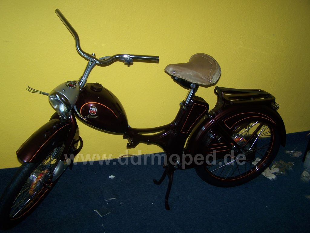

So, ich möchte aber mal ein Zwischenergebnis präsentieren.
Leider sind die Schraubenlängen noch nicht richtig, so dass die Schrauben noch getauscht werden, aber sieht so langsam nach einem 2-Rad aus. _clap_1.gif
Patrick, viel mehr wird ohne Dich nicht gemacht, außer Vorbereitungen der Kleinteile zur Montage.

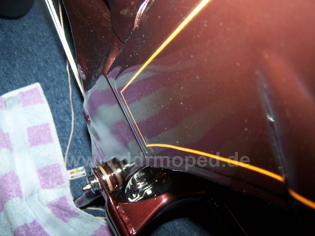

Auch heute möchte ich mal wieder zwei Fotos reinstellen.
Zum einen habe ich es geschafft, meine bescheidenen Lackierfertigkeiten einmal abzulichten.
Man erkennt auch sofort, warum ich Teile noch polieren muss(te)
Auf dem Bild kann man an der Reflektion des Handtuchs erkennen, das der Rahmen zwar glänzt, aber eine rauhe Oberfläche hat und 'unscharf' spiegelt..
Der Federkasten hat scharfe Konturen im Spiegelbild. (der ist poliert)
ps. Schlimm wie dreckig so ein Teil im Bild wirkt. (Oder ist es die Kameralinse hmm.gif )

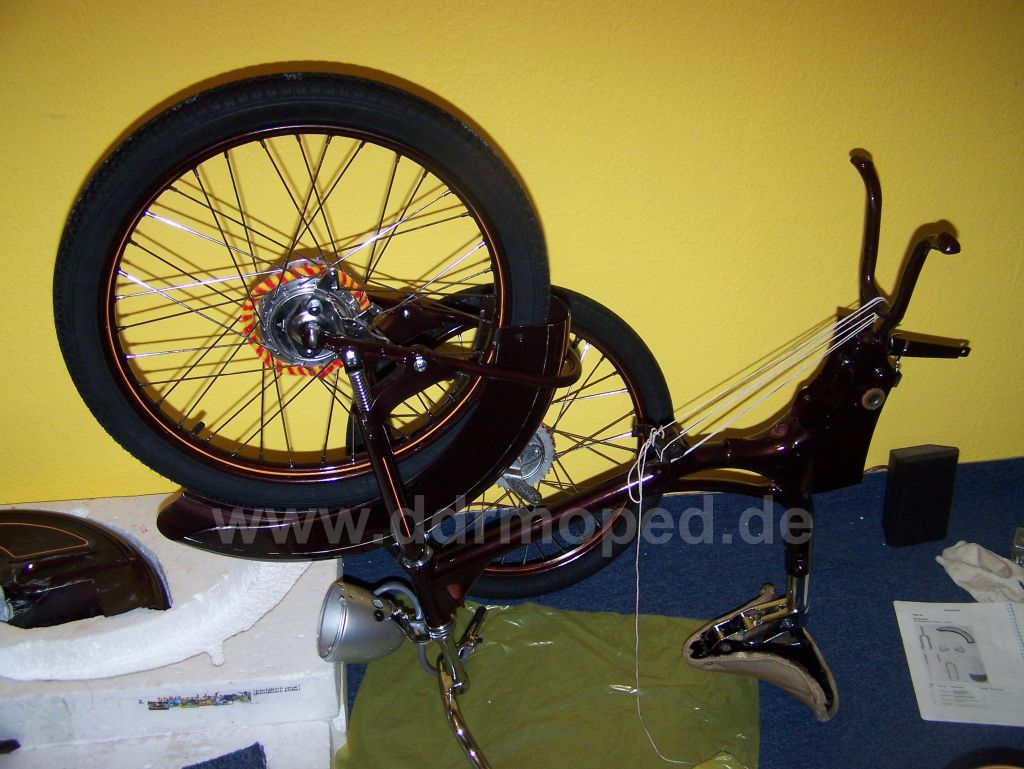

Das zweite Bild ist der aktuelle Montagestand.
Na ja, eigentlich habe ich nur den Federkasten einsetzen können und somit auch wieder die Schwinge, welche ja bereits einmal verbaut war.
und damit es wie ein Zweirad aussieht, habe ich es auf die Räder gestellt laugh.gif
Zwar langsam, aber es wird

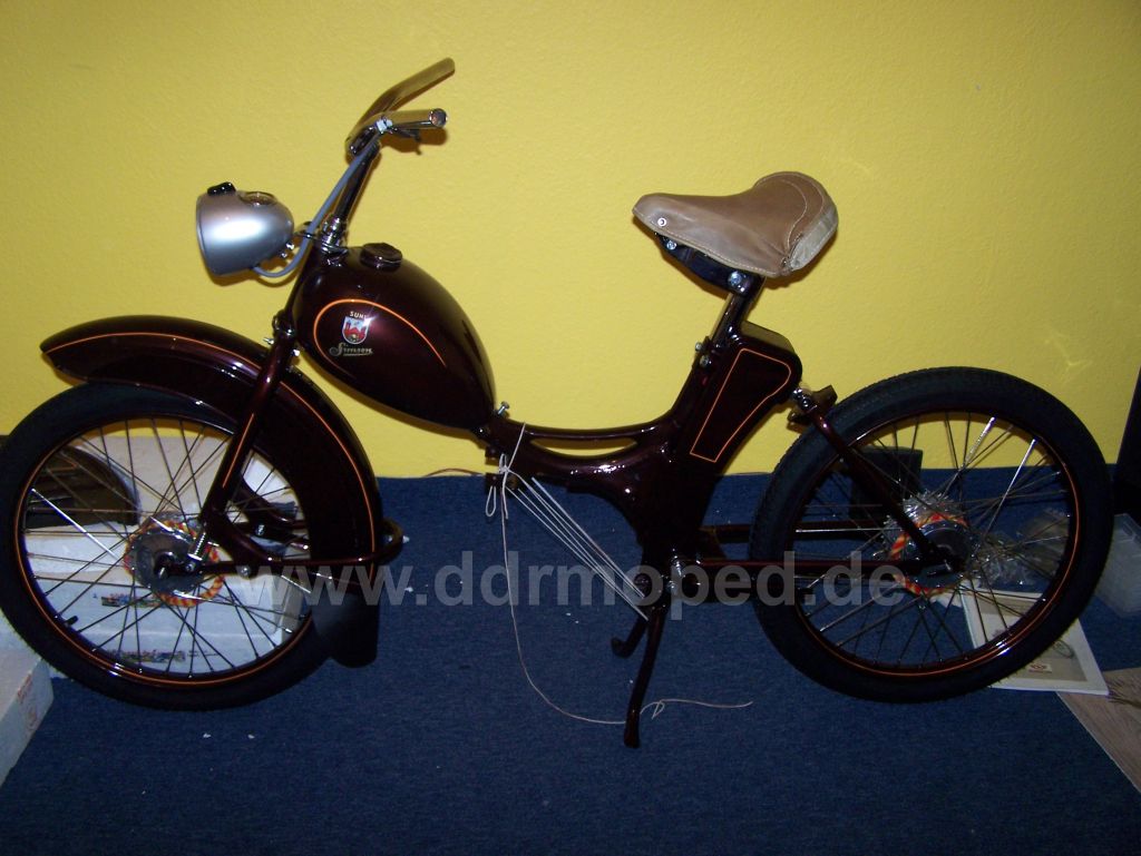

Ein Bild musste ich dann doch noch machen.
Der Essi war irgentwie noch zu nackig, so habe ich oh mal eben etwas Kleidung angesteckt und nochmals zum shooting gebeten.
(Ich konnts mir einfach nicht verkneifen)

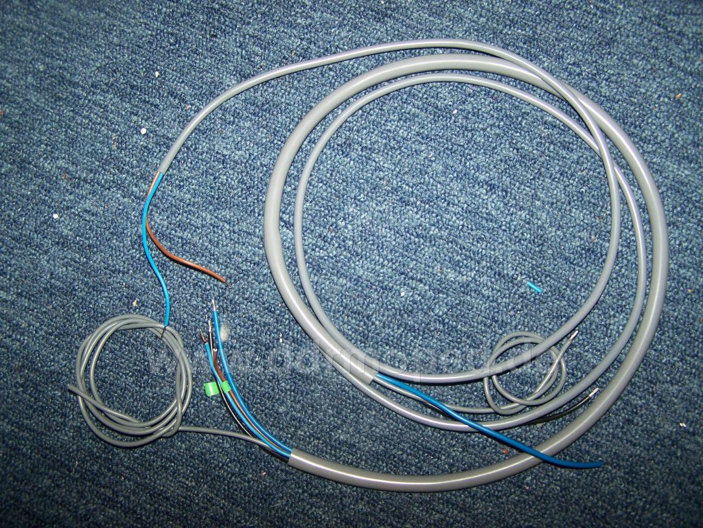

Ein kleines bisserl hat sich auch getan.
Gestern habe ich in meiner Kabelschublade noch 0,6mm² Kabel gefunden.
Musste es nur Pellen und dann konnte ich es auch in den Kabelbaum einziehen.
Genau so hatte ich es mir eigentlich auch von Anfrang an gedacht, weil der Kabelbaum für Sicherheitsschaltung teurer ist.
Zusätzlich ist die Idee mit 'Sicherheits-Masse' von Carsten auch nicht verkehrt und wird somit umgesetzt (Ist ja unsichtbar)
OK, Mein Plan war folgender:
1. Zuerst das einadrige Graue Kabel herausziehen und Blaue und Braun einziehen
2. Anschließend das Graue als Masse mit in die andere Hülle einzehen.
Für Schritt eins habe ich die Beiden einzuziehenden Kabel(Braun+Blau) mit dem auszutauschenden(Grau) verlötet und durhgezogen. Keine 5 Minuten.
Schritt zwei hatt dann schon mehr Zeit gebraucht. Was für eine fummelei, sag ich euch, aber mit etwas Spüli gings dann doch.
Hier das Ergebnis (kann nun verbaut werden)
Wirst mit Schrumpfschlauch arbeiten? Du glaubst gar nicht wie ob ich schon was perfekt gelötet hatte und dann vergessen vorher den Schrumpfschlauch drüber zu ziehen. tongue.gif

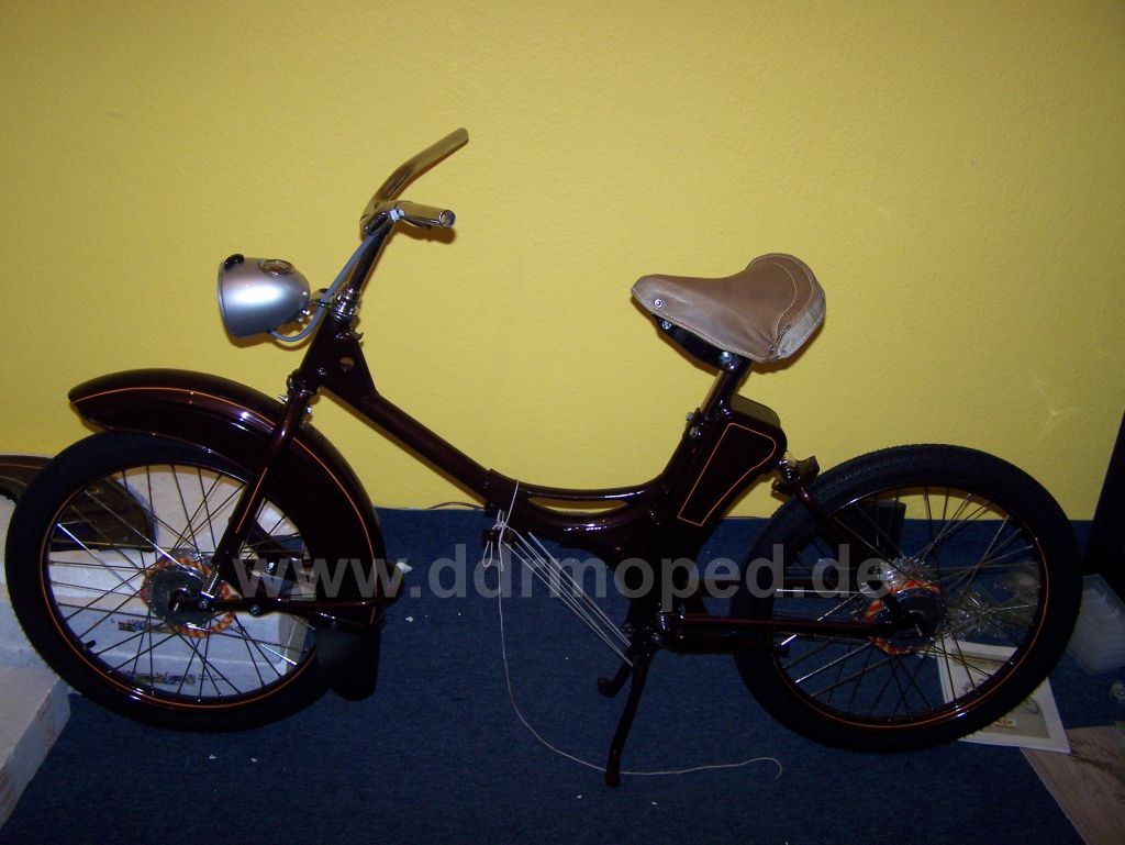

Und am Essi selber hat sich auch etwas getan.
Nachdem ich das vordere Schutzblech nochmal demontiert hatte, um es richtig zu säubern und zu wachsen, habe ich mich heute an den Rest der Teile gewagt da ich endlich mit polieren fertig war.
Patrick lernt für Prüfungen (Besser so. Erst danach darf er hier mitmachen wink.gif , wenns noch was zu tun gibt, aber ich denke schon wink.gif )
Leider habe ich total vergessen für das Hinterrad die Hülse zwischen den Normlagern zu feilen, muss ich noch tun. Vorne ist fertig.
Es fallen noch so einige Kleinigkeiten auf, die ich noch machen muss, weil ich sie vergessen habe. dry.gif
Mal sehen, wie lange und was ich noch so mache (ich denke Kabel müssen heute noch gelegt werden.
ps. Viel ist nicht mehr zu tun, und er kann rausgetragen um Hochzeit zu feiern.
