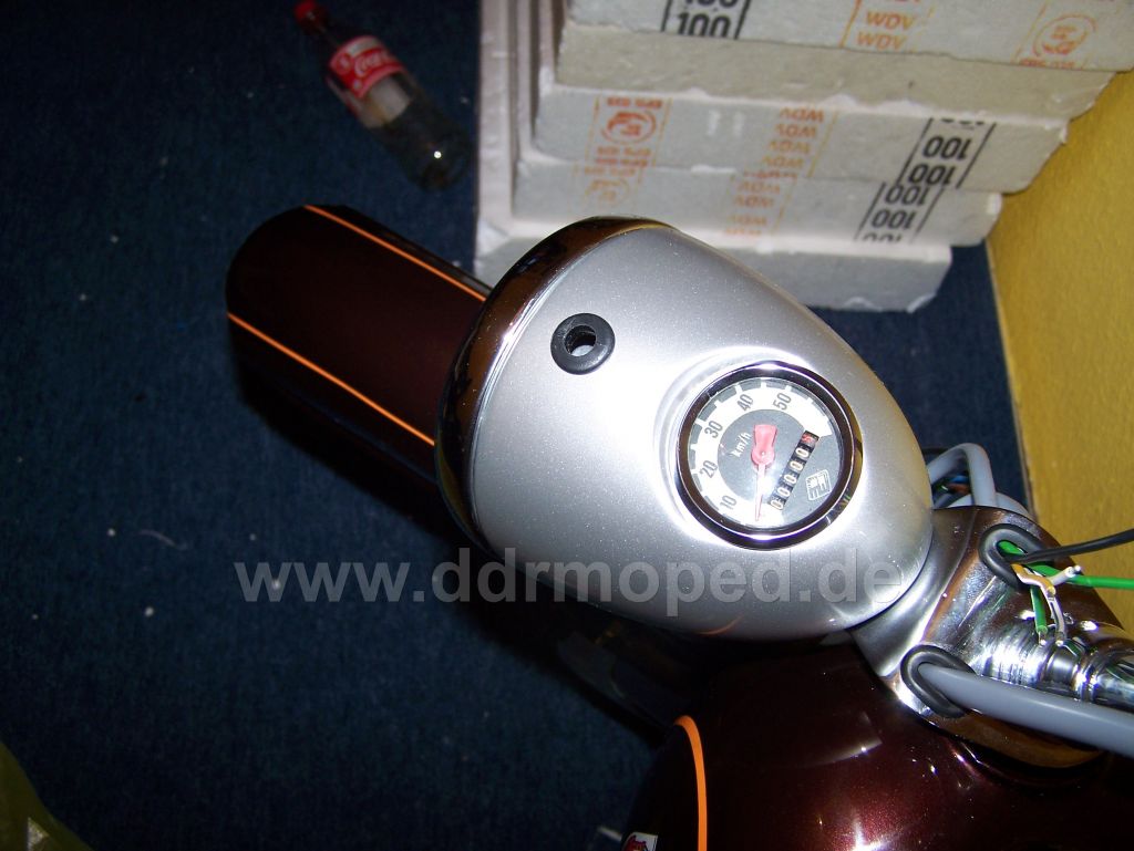

Aber ich habe mal ne Frage zu den Gummi-Hüllen für die Kabeldurchführungen.
ich muss ganz dumm fragen, aber ich weis es einfach nicht.
Zum einen, der Lampenschirm.
Ich hatte noch einen größeren Gummi-Ring über. Der müsste doch eigentlich am Schaltergriff vom Zündschloss sitzen, oder?
Da stellt sich mir aber gleich die nächste Frage:
Was ist eigentlich mit dem Chromring. Ich hatte da keine Dichtung. Und habe auch nichts dazu gefunden. Muss da keine rein? Alles am Schirm ist ja abgedichtet, aber warum der Chromring nicht? Würde da nichts reinlaufen?
Desweiteren, weis ich nicht, wie ich durch das (auf dem Bild) untere Loch der Lampenhalterung noch 2 Bowdenzüge untrebringen kann.
Da passt nur noch einer durch?

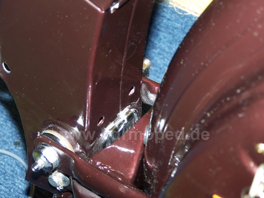

Und dann noch eine Frage zu den Durchführungen am Rahmen.
Ich vermute mal, das die Kabel für die Rückleuchte durch eines dieser beiden Löcher am Rahmen geführt werden. (Ich denke das linke auf dem Bild)
Ich habe auch noch einen kleinen Gummiring übrig. Habe auch alles gegeben, bekomme den aber nicht in's Loch.
Gehört da ein Gummiring rein?

1. In die Öffnung für den Zündlichtschalter kommt keine Gummidurchführung (sonst passt bestimmt die Befestigungsschraube nicht mehr durch). Wenn ich mich recht entsinne, liegt zwischen Schalter und Gehäuse nur eine flache Gummidichtung.
2. Was zwischen Chromring und Scheinwerfergehäuse hineinläuft, läuft auch unten wieder hinaus.
3. Die Bowdenzüge passen noch durch die Bohrungen des Lampenhalters. Der Isolierschlauch über den Kabeln sieht nur etwas zu groß aus.
4. Es gibt verschiedene Größen bei den Gummidurchführungen. Wenn Du ihn nicht in die Bohrung hinein bekommst (auch nicht mit Spüli), kannst Du evtl. ein Stück herausschneiden.

QUOTE (Wolfgang @ 06.05.2013, 09:28)
1. In die Öffnung für den Zündlichtschalter kommt keine Gummidurchführung (sonst passt bestimmt die Befestigungsschraube nicht mehr durch). Wenn ich mich recht entsinne, liegt zwischen Schalter und Gehäuse nur eine flache Gummidichtung..
OK, Ich werde da mal schauen.
Gestern abend (sehr spät), als ich auf die Idee kam, 'schien' es zu passen.
Aber wenn das Teil da nicht hingehört,.......
AHA, OK. Wäre ich nie drauf gekommen. Ich dachte bereits an Silikon, aber das wird jetzt natürlich nicht gemacht wink.gif
Ja, die Hülle ist sehr groß, aber das wird trotzdem noch ein Kampf blink.gif
Interessant wird auch, wie ich drei Kabelbündel (Hupenschalter, Hupe und Hauptkabel) in die Lampe hineinbekomme hmm.gif
Ok, ich werde alles geben und erst aufgeben, wenn ich es geschafft habe. thumbsup.gif

Hallo Benno,
warum hast Du an den Durchführungen am Lampenhalter solche schwarzen Kantenschutzgummis? Hab ich noch nie an einem SR2 gesehen. Und die machen die Durchführung natürlich enger.
Die 3 Kabel bekommst Du normalerweise ganz gut in den Lampentopf, aber die Hülle Deines Hauptkabels kommt mir auch bisschen groß vor.
Hauptkabel und Hupe werden übrigens in Fahrtrichtung rechts in den Lampentopf eingeführt und das Kabel vom Abblendlicht /Hupenschalter links. Hast Du aber bestimmt so gemacht wink.gif Lässt Du die Hupe über den Motor laufen oder mit Batteriegehäuse?
Gruß Carsten

Sag mal Benno: Hast du zwischen Tacho und Lampengehäuse einen Dichtring? Der Abstand zwischen den beiden Dingen sieht mir irgendwie so klein aus hmm.gif

Meinst du mit dem Chromring den Bereich zwischen Lampengehäuse und Tacho oder zwischen Tachoscheibe und Chromring?
Zwischen Lampe und Tacho muss muss ganz bestimmt eine Dichtung, ich kann mir nicht vorstellen, dass dies beim Essi anders ist. wink.gif

QUOTE (Melle @ 06.05.2013, 18:22)
Hallo Benno,
Gruß Carsten
Nun ja, ich habe mir Gummis aus dem Shop besorgt.
Die im Lampenhalter, da wusste ich nicht wohin mit denen. Dann habe ich andere Mopeds angeschaut(Erst mal ein solches Bild finden laugh.gif ), und da waren die auch im Lampenhalter drin.
Ich hatte schon vemutet, das im Halter evtl. keine Gummis hingehören. Aber es könnten sonst , wenn überhaupt, nur noch Löcher am Motor übrig sein wo die reingehören.
Die Hüllen der Kabel sind wirklich etwas 'groß'. Aber auch die bekomme ich noch irgentwie durch alle Löcher. Haben andere auch geschafft laugh.gif
Danke auch für den Tip welches Kabel wo durch. Aber tatsächlich hätte ich es auc hso gemacht, obwohl ich mir nicht sicher war.
Ich habe kein Batteriegehäuse. Ich denke, somit wird meine Hupe über den Motor laufen. (Elektrik wird auch erst mit Motor gemacht. Und auskennen tuh ich mich da mal gar nicht cry.gif )
QUOTE (MisterFlo)
Ja habe ich, es ist der Dichtring drin, der auch schon vorher unterm Tacho saß, der ist noch richtig gut.

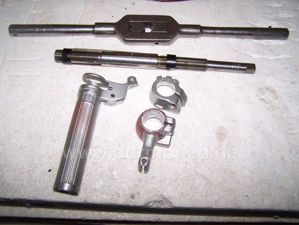

QUOTE (pneubusiness @ 30.04.2013, 21:09 )
Wenn das Chrom oder das darunter zuviel ist bzw. alles zu dick gemacht wurde, dann ist das keine gute Arbeit. Dann ist das zwar gut gemeint aber wenig hilfreich, da unten wie auch oben an den Griffen.
Ich schlimmsten Fall ist es doppelte Arbeit und Förderung der Rostitution
Eigentlich strafbar, aber bestraf mal deinen (einen) Chromer
Ob er bestraft werden muss, werde ich durch Vergleiche auf dem UT sehen. wink.gif
Darum gehts mir aber nicht.
Ich wollte dir an einem Punkt zustimmen. Natürlich ist viel Chrom auf Passteile(in diesem Fall der Lenker) schon nachteilig.
Wie du sagst, doppelte Arbeit. Richtig, stimme ich dir zu. Ich hatte ja auch noch Lack auf den Armaturen.
Beim ersten Versuch (mit dem Dremel) habe ich natürlich Macken in die Gas-Armatur gehauen. Also neu lackieren --> Doppelte Arbeit
Aber förderung der Rostituton? Warum?
Wie wäre es mit aufreiben der Armaturen?
Zum Glück habe ich Zugriff auf nicht alltägliche Werkzeuge und ich konnte sehr schön die Armaturen erweitern. 22,10mm zu 22,25mm (oder waren es 21,10 zu 21,15 _uhm.gif Egal!)
Hat man das Werkzeug nicht, hast du recht. Dann muss Chrom runter und das ist 'roistituierend' laugh.gif
ps.
- Auf dem Bild ist eine verstellbare Reibahle. Hat einer eine Ahnung wie man die verstellt? Ich hatte Glück, denn sie war fast passend eingestellt.
- Nicht als Diskussionsbeginn ansehen. Ich wollte nur etwas Geschichte um die Arbeit herum schreiben. tongue.gif
