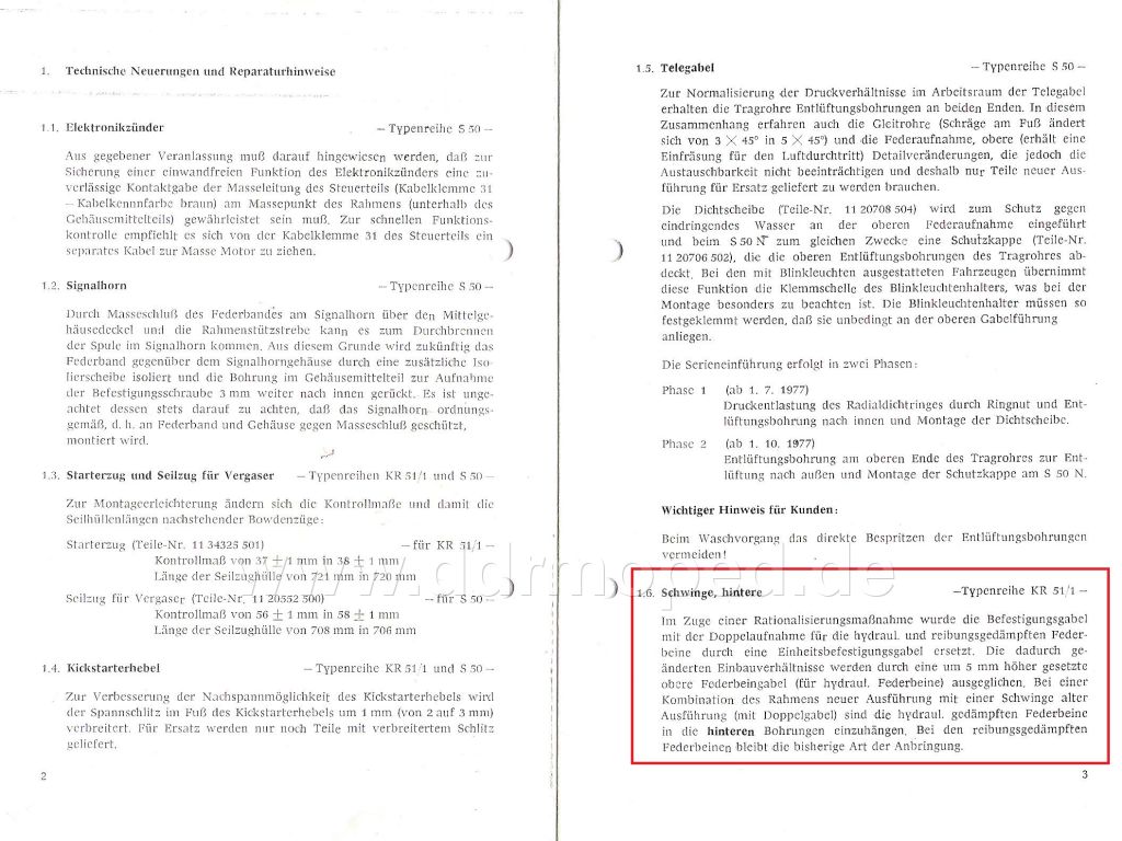

QUOTE (olly @ 17.06.2012, 19:47)
Hallo
Ich wollte mit meinem neuen Projekt anfangen eine Kr51/1 Bj 1973 . Aber da hat sich ein Problem eingestellt ,welche Schwinge ,mit einem loch oder 2 (stoßdämpferaufnahme) könnt ihr mir da helfen ? Lg olli
Ich würde auch sagen da gehört die 2 Lochschwinge rein aber um hydraulische Dämpfer einbauen zu können braucht der Rahmen auch andere Aufnahmen siehe
Schwalbe K oder S.

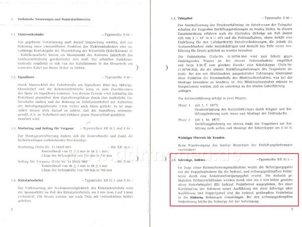

QUOTE (Schwalben-Hai @ 19.05.2013, 15:11)
Ich glaube selbst wenn sich ein alter Simson-Mann zu Wort melden sollte, wird die Aussage auf Grund des Alters des Mannes in Frage gestellt. Es darf einfach nicht sein, dass die eigene Meinung falsch ist.
Für mich ist das Thema erledigt.
Jede Aussage, die nicht belegbar ist, wird in Frage gestellt. Das hat nichts mit dem Alter des Schreibers zu tun. wink.gif
Schau dir doch bitte selbst mal die ganzen originalen 67er Schwalben hier im Forum an, dann solltest auch du merken, dass deine Aussage nicht stimmen kann. biggrin.gif
Tante Edit hat noch was gefunden. Also die Schwinge mit doppelter Aufnahme gab es von 68-77, dann hat man den Rahmen mit einer weiteren Aufnahme für die hydraulischen Dämpfer ausgestattet und hat dann eine Einheitsschwinge eingeführt. wink.gif
Gruß Jörg
