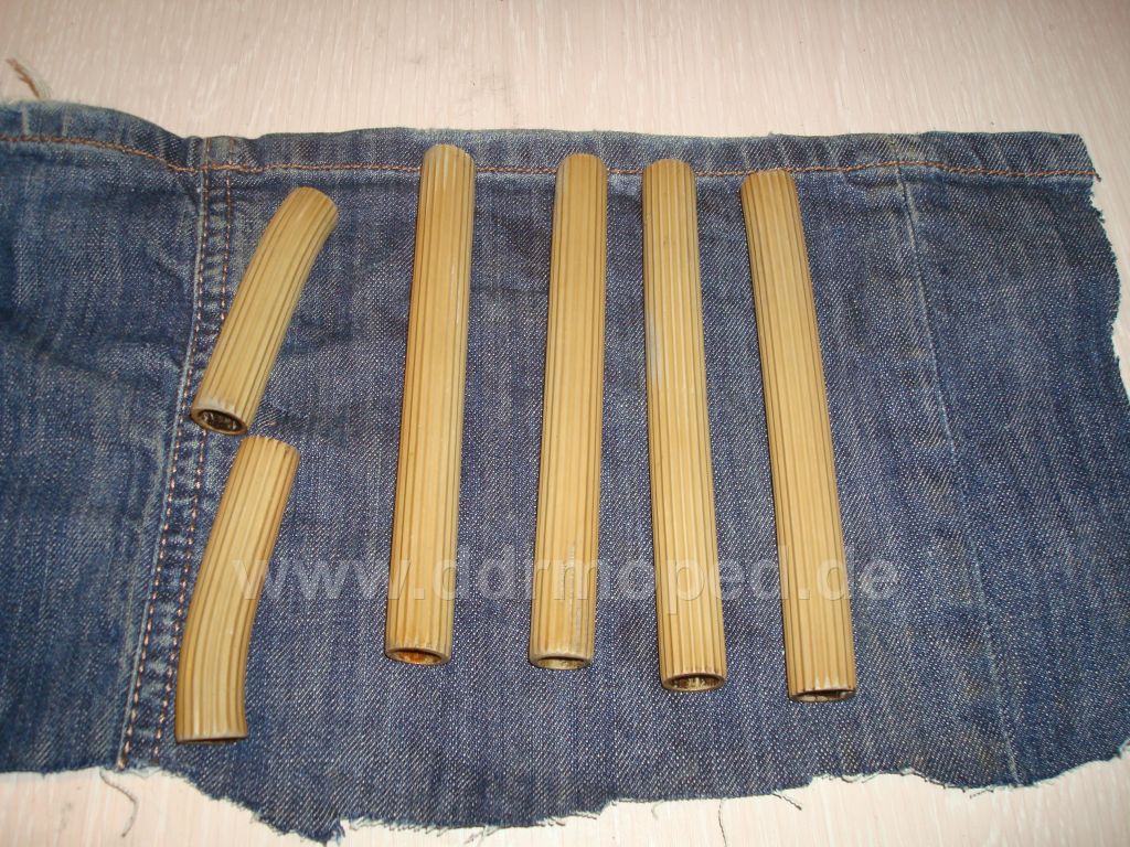

So, heute die versprochenen Bilder.
OlliE
Geschrieben am: 12.09.2012, 13:10
Beiträge: 171
Mitgliedsnummer.: 5384
Mitglied seit: 09.04.2012

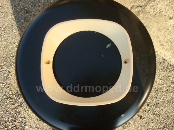

und noch eins.
OlliE
Geschrieben am: 12.09.2012, 13:16
Beiträge: 171
Ich denke ,man kann mit dem Ergebnis zufrieden sein.Vielleicht lege ich ,die Gummis,
Mit Elsterglanz habe ich keinen Erfolg gehabt.

Ob das wirklich ein originaler Lampenring ist? Schaut mir irgendwie nach Nachbau aus. hmm.gif Ein 64er Lampenring ist es jedenfalls nicht, aber hier würde ich mich nicht stressen.
Äußerlich sieht das ja eh keiner.

War noch schnell im DM-Markt und habe mir Ace geholt und habe das Schutzrohr
schon mal reingelegt.Ca.19 Uhr werde ich sie rausnehmen und dann werde ich sehen,
ob es noch etwas besser geworden ist.Dann werde ich es aber gut sein lassen.

So, nun nochmal zu meinem Schutzrohr.Sie lagen fast 3 Std.in diesem Ace-Bad.
Das Resultat ist gleich null. Dieses "verwitterungsbraun"habe ich nicht mehr
wegbekommen( Bürste,Messer).
Fazit: bei mir ging es mit Klorex am besten sauber. thumbsup.gif
Bin mit dem Ergebnis aber zufrieden.

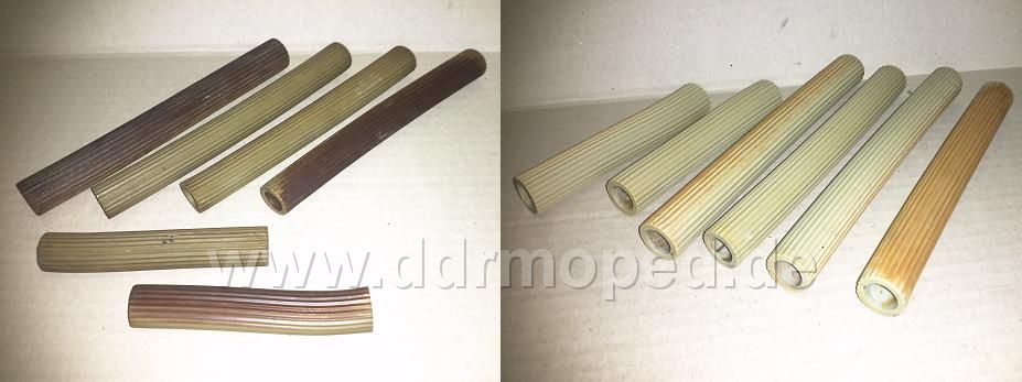

ACE pur ist nur wirksam, wenn Du es mehrere Tage einwirken lässt.
Das dauert wirklich länger als nur ein paar Stunden.
Ideal ist Zimmertemperatur.
Ich hab solche Gummis mal ganze 2 Wochen eingelegt und irgendwann verändert sich die Farbe auch nicht mehr.Meine sind fast wieder komplett durchgängig grau geworden, wie original.

Mit ACE lässt sich kein Bowdenzug künstlich altern oder patinieren. ACE dient dazu vergilbte Teile wie z.b. das Schutzrohr des Gepäckträgers wieder heller bzw. grau zu bekommen so wie es eigentlich ursprünglich war. Also genau das Gegenteil, was du machen willst.

Nur mal so am Rande, ich weiß nicht wie ihr drauf gekommen seid, aber das Schutzrohr ist nicht aus Gummi sondern ist aus Plastik. rolleyes.gif

Hier mal das Ergebniss meiner Aufarbeitung der Plastikteile ohmy.gif biggrin.gif

Mache inzwischen fast alles mit ACE wieder sauber. Wenns hartnäckig wird nehme ich Zitronensäure, das hilft dann gewiss. biggrin.gif
