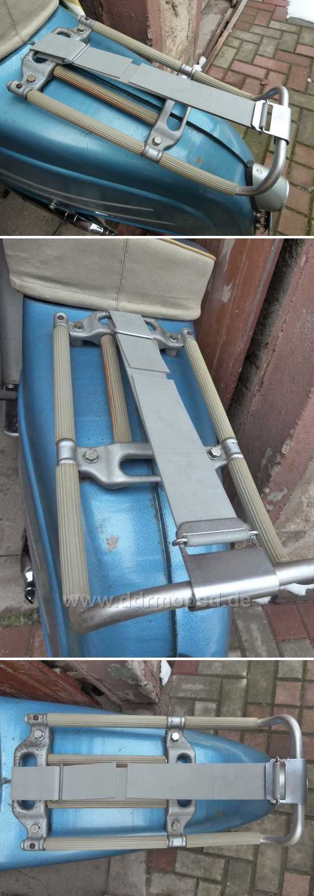

Ich habe den Gepäckriemen aus Martins Angebot montiert und finde ihn sehr passend. thumbsup.gif
Ab jetzt: Nie mehr ohne Gummi! biggrin.gif

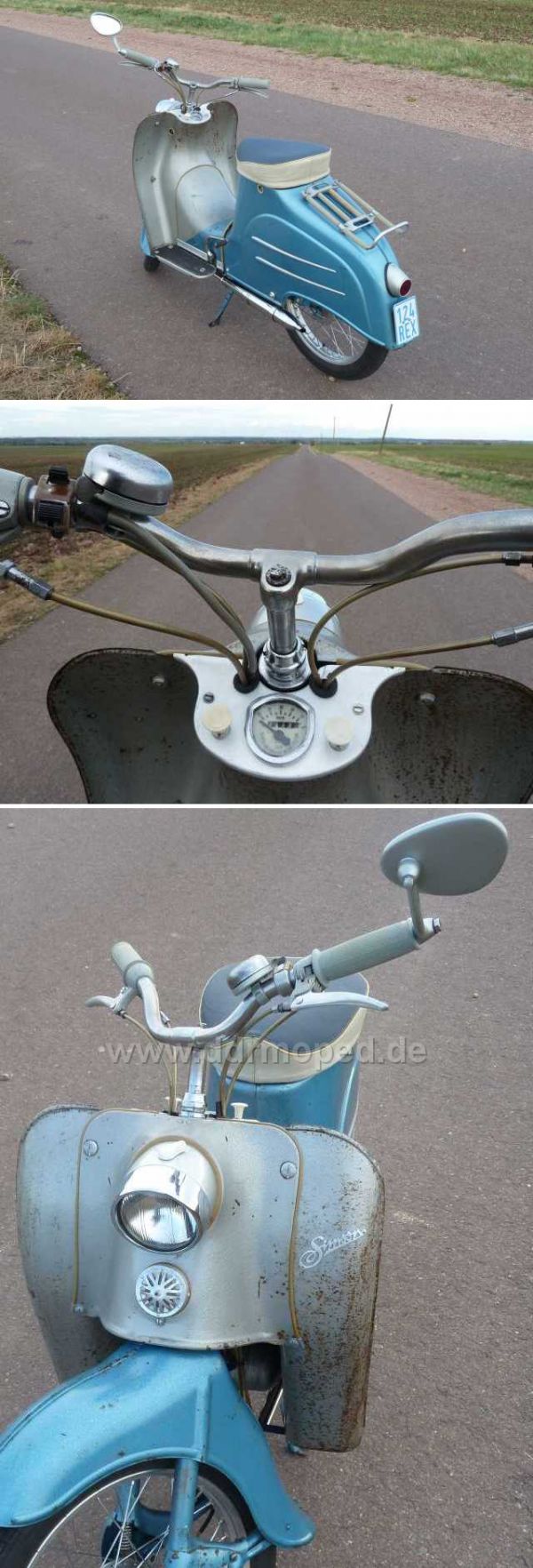

Sag mal hmm.gif ... kommst du zufällig aus der Region Bernburg?
Die Bilder vom Feldweg sehen sehr nach Bullenstedter Brocken aus hmm.gif ...
mfG Christoph

Hallo Christoph,
ich komme aus Güsten, das hattest Du aber bei meiner Begrüßung schonmal festgestellt. wink.gif
Die Bilder sind auf dem Weg über die alte Melioration nach Cölbigk runter und am Bullenstedter Brocken vorbei entstanden.

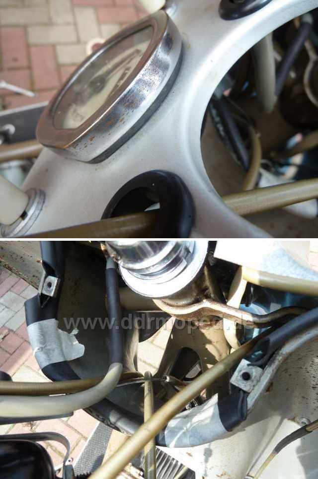

Zunächst habe ich die zerrissenen Kabel- und Bowdenzugdurchführungen im Abdeckblech gegen neue ausgetauscht. Das ist mehr Arbeit als man vielleicht erstmal erwartet, denn alle Bowdenzüge mussten ausgehängt und dann wieder montiert und eingestellt werden.

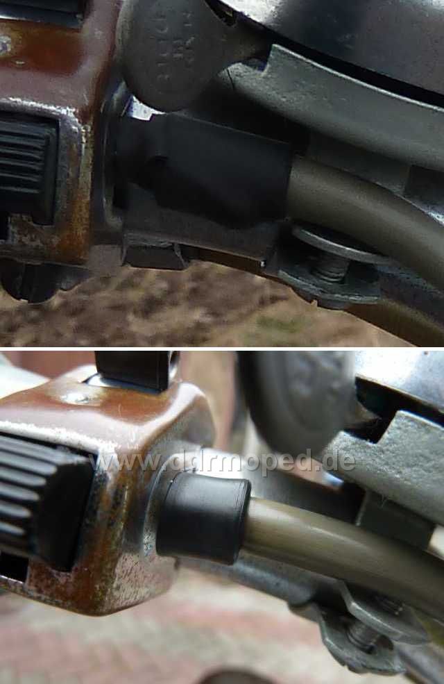

...ebenso konnte ich die aus Schrumpfschlauch improvisierte Tülle am Abblendschalter durch eine neue ersetzen. Das Anklemmen des Schalters ist auch immer wieder schön fummelig.

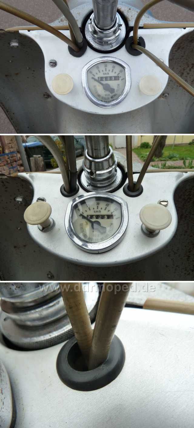

Unter den Tacho und unter das Abdeckblech selbst habe ich dann noch ein paar Gummiteile aus einem alten Fahrradschlauch gelegt, um den Tacho etwas von den Vibrationen des Motors zu entkoppeln. Ich habe die Hoffnung, dass die Tachoanzeige dann bei hohen Drehzahlen weniger schwankt. Vorher zeigte er bei Volle-Pulle-Fahrt immer 35-70km/h biggrin.gif . Den Tip dazu habe ich hier aus dem Forum. Mal sehen ob's wirkt.

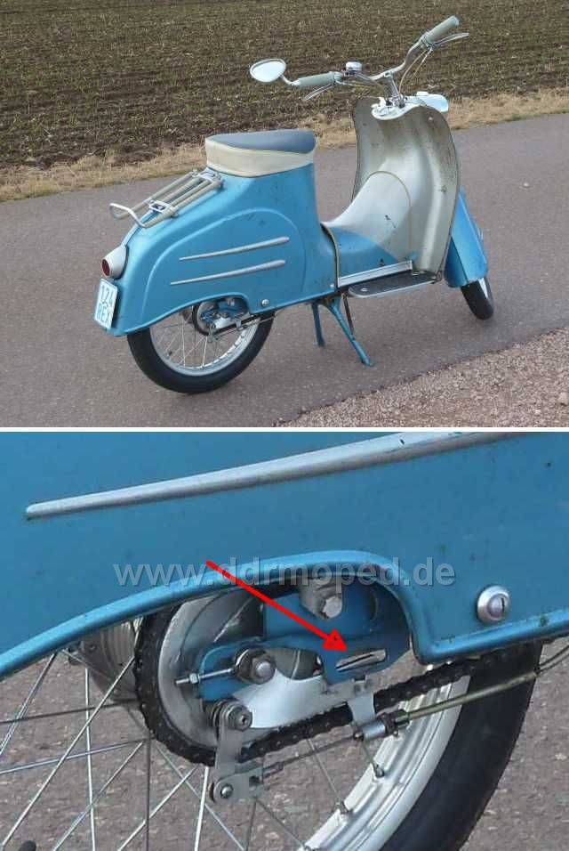

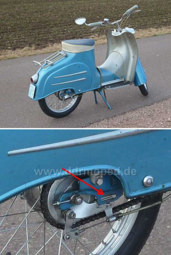

Als Letztes habe ich dann noch den Bowdenzug der hinteren Bremse gewechselt. Das war geplant, da ich wusste das der alte Bremszug nicht mehr so gut aussieht.
Allerdings habe ich dabei eine ungeplante Entdeckung gemacht, die mich etwas erschreckte. Die Schlossschraube, die das Bremsschild gegen Verdrehung sichert war verschwunden - wahrscheinlich verloren! weep.gif
Recherchen in den Bildern meiner Ausfahrten vom letzten Jahr haben ergeben, dass die Schraube schon eine Weile weg war cry.gif cry.gif cry.gif . Ich hatte es nicht bemerkt.
Das ist glaube ich nicht ganz ungefährlich...
Die Schraube ist jetzt ersetzt.
Weiterhin allen viel Spaß mit Euren Mopeds ...und immer schön auf die wichtigen Teile aufpassen!

@Patrick: Ja, die Bowdenzüge haben beim KR50 eigene Bohrungen durch das Abdeckblech, das ist deutlich anders als bei der Schwalbe, aber ob es auch besser ist _uhm.gif - Ich weiß nicht.
(-)Die Züge werden wegen der Durchführung sehr strikt an dieser Position gehalten, haben also wenig Spiel während der Lenkbewegungen.
(-)Durch die recht engen Durchführungen wird auch schnell mal die Bowdenzughülle oder die Isolierung vom Kabel an- oder durchgescheuert.
(-)Da die dicken Nippel an den Enden der Züge nicht durch die Durchführung passen, wenn die Hülle des 2.Zuges drin ist, muss man beim Wechsel eines Bowdenzuges immer beide aushängen.
(+)Sieht gut aus - sehr aufgeräumt.
