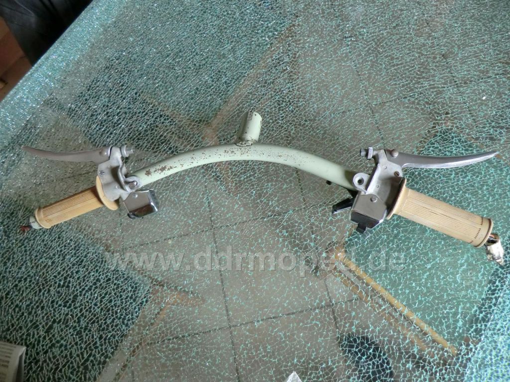

Gestern ging es bei mir auch wieder weiter. Ich hab ein paar Gummikeder gereinigt, einige Ultraschallbäder gemacht, den Zylinderdeckel und den Dreiecksflansch montiert und am Ende die ersten Teile am Lenker in Position gebracht. Bis auf den Lenker, hab ich dieses mal keine weiteren Bilder geschossen.

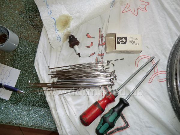

Zuerst Naben geputzt

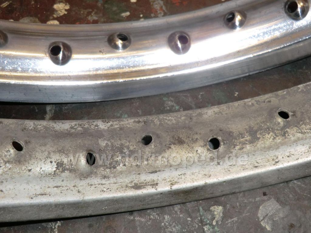

Danach einige Stunden mit den Felgen verbracht.

Die Speichen wieder auf Neuzustand poliert

Um am Ende alles zusammenzuführen.

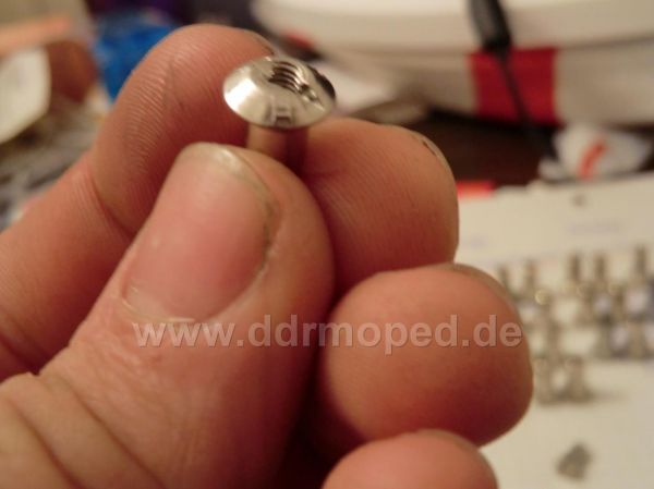

Nun mal noch eine Fachfrage, die etwas ins Detail geht: Als ich meine Nippelsammlung sortiert habe, konnte ich alle Nippel 2 verschiedenen Bauformen zuordnen. Ich habe auch versucht davon mal ein Vergleichsbild zu machen, da ist dann aber meiner kleine Kompaktknipse doch an ihre Grenzen gestoßen...
Wie man vielleicht erkennen kann, ist der Linke Nippel etwas massiver gebaut als der rechte. Das zeigt sich auch in einer unterschiedlichen Schlüsselweite, es ist einfach mehr "Fleisch" vorhanden. Außerdem sind die Köpfe auch anders geformt. Die massivere linke Version hat einen flachen Kopf, während der andere am Rand angefast ist. Die Koni, die in der Punzung der Felge sitzen scheinen aber identisch zu sein.

Außerdem hat die rechte, schwächere Version, an der Fase jeweils 3 mal den Buchstaben "H" eingeprägt.
Sind schonmal jemandem die Unterschiede aufgefallen? Und wenn ja (wovon ich eigentlich ausgehe), kann mir jemand genaueres zu den Gründen (einfache Rationalisierung vielleicht?) und Bauzeiträumen sagen?
Mangels Verfügbarkeit einer ausreichenden Stückzahl der massiveren Nippel, hab ich mich (leider) für die "H" Nippel entscheiden müssen.

Hallo Thomas,
ich würde sagen die rechten Nippel sind billige Nachbauten! Solche hab ich noch nie an Simson Räder gesehen!
Hätteste mal gefragt, ich hätte sicher noch paar originale Nippel für dich gehabt.

Danke Jörg,
noch ist nichts zu spät, ich hab die Räder bisher nur lose eingespeicht, weder zentriert noch weiter gearbeitet. Deswegen ist es überhaupt kein Aufwand und Problem die Nippel nochmal zu tauschen.
Einen Satz der massiven Nippel sollte ich zusammenbekommen, einen weiteren Satz könnte ich noch gut gebrauchen.
