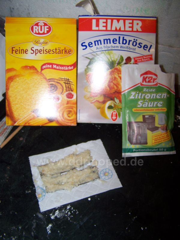

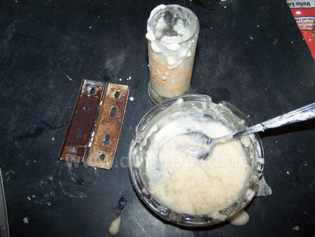

QUOTE (OTRIUS @ 15.01.2013, 16:38)
.....Diese binden unter anderem das Wasser damit es nicht zu schnell wegtrocknet. Gepaart mit dem Sägemehl damit es pastös wird, gar nicht so dumm...
Soetwas in dr Art habe ich mir auch gedacht.
Erste Idee von mir: Säure in Öl auflösen, so trocknet es gar nicht wink.gif
Tja. Ging aber nicht. Säure löste sich nicht.
OK, also wieder zum andicken.
Also habe ich mal folgendes kreiert.
Sieht eigentlich von der Konsistenz ganz gut aus. Mal sehen wie lange das feucht bleibt.

Das Rezept:
- Ein Pinnchen halbvoll mit kochendes Wasser gefüllt.
- Zitronensäure rein. Soviel, dass das Wasser etwas übersättigt. Das dauert ein paar Minuten und es muss durchgehend gerührt werden. Irgentwann sinken die Säurekörner gaaaaaanz langsam zu Boden.
- Dann mit Stärke angedickt. Aber nicht zu dick. Ungefähr so wie eine etwas dickere Soße.
- Dann noch Paniermehl rein (Ich hatte kein Holz, werde aber mal sehen, ob ich morgen etwas Holzstaub aus der Schreinerei absahnen kann). Vorsicht mit dem Paniermehl. Ich hatte etwas zuviel genommen und musste Wasser und Zitronensäure nachfüllen.
Achso, Alles natürlich unter Rühren einfüllen!
Und nochwas: Ich habe so ca. 30g Zitronensäure drin.
!!!!!! OB ES WAS WIRD, KANN ICH NICHT SAGEN !!!!!!
Erst einmal sehen, wie lange das braucht bis es durchtrocknet.

QUOTE (Gudupower @ 15.01.2013, 18:03)
Irgendeiner muss es ja mal machen.
Tino hat ja bereits einen Tachoantrieb beim Test der Zitronensäure durchgejagt,
Ich habe zwischendurch immer wieder mal 20-30 Minuten Zeit. Da bietet sich das an.
Auch habe ich mir schon den ganzen morgen einen Kopf darüber zerbrochen.
Ich glaube aber nicht wirklich an ein gutes Ergebnis.
Holz müsste besser als Paniermehl sein. Hält die Feuchtigkeit besser.
