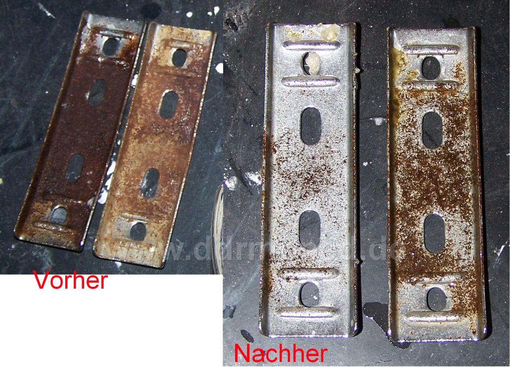

Hier das Ergebnis in Bildern
Ich habe ja Zwei Teile getestet.
Eines habe ich so in etwa ca 10-11 Stunden einwirken lassen. (Rechte im Nacher-Teil)
Das Zweite nochmal 10 Stunden mehr.(das ist das linke Blech im Nachher-Teil)
Wie man sehen kann, ist ein Blech fast rostfrei, und zwar das mit der langen Einwirkzeit.
Ich bin mir fast sicher, dass wenn es eine geheime Zutat gibt, dann ist die nur für die Konsistenz, aber nicht für die Wirkung. hmm.gif
Meine Konsistez war schon ganz OK, und auch vorhin war es noch leicht feucht. Aber es war mehr eine Pampe als eine Paste. Somit nicht wirklich gut aufzutragen.

Also das mit dem wenigeren Rost voher links ist jetz mit dem besseren Ergebnis rechts nachher blink.gif
Trozdem Danke Frank biggrin.gif .... Also schnell Patent anmelden, sonst hat der die Kohle.

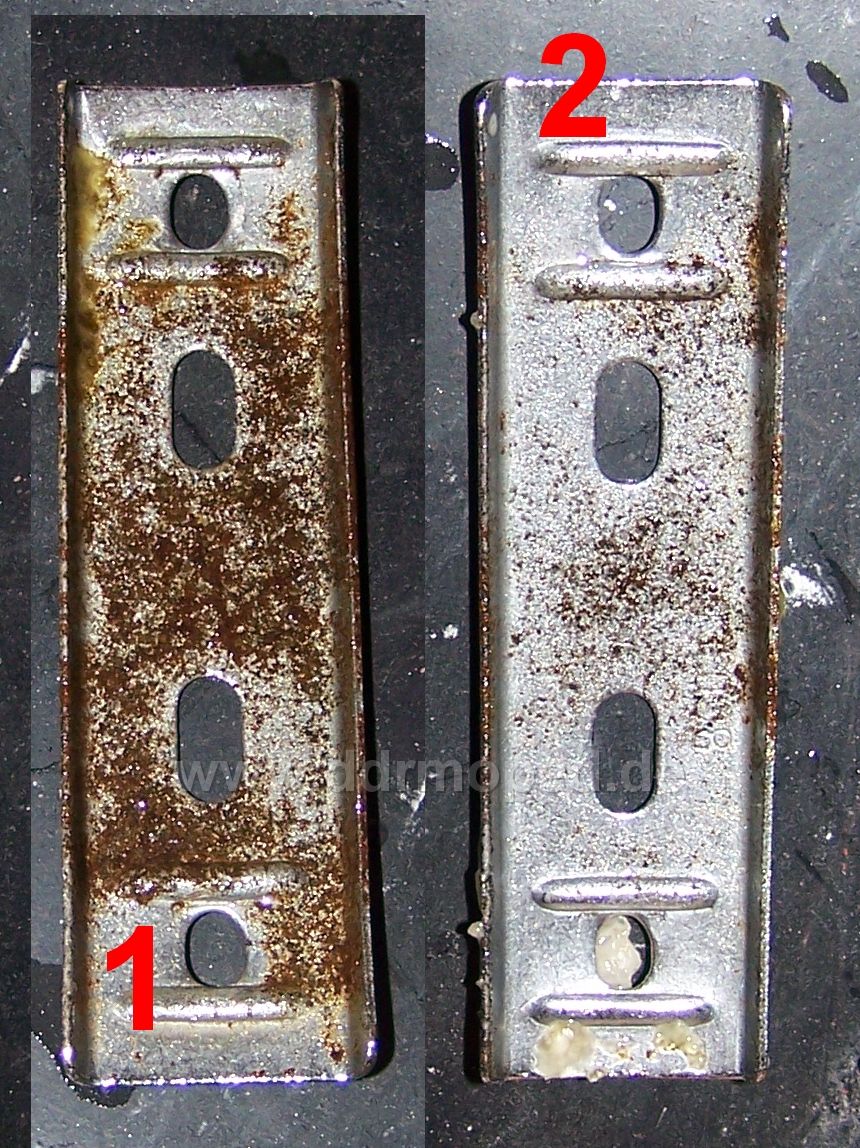

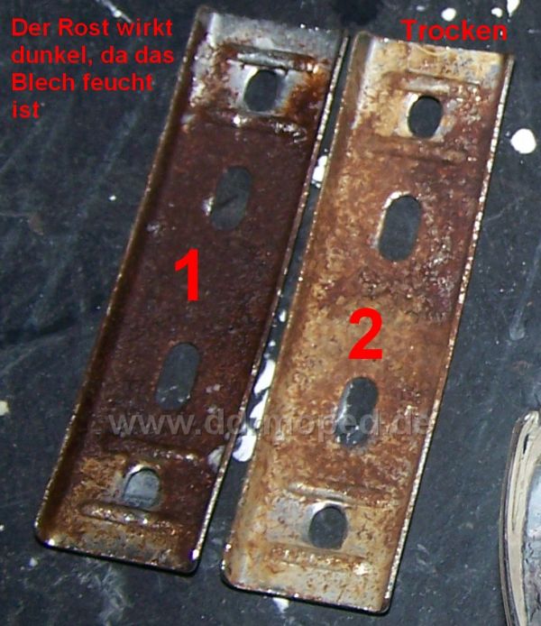

Ich habe auch etwas wichtiges vergessen, daher jetzt nochmal mit bearbeiteten(verschieben und drehen) Einzelbildern.
Nr1- Einwirkzeit ca 10-11 Stunden
Nr2- Einwirkzeit ca 20-21 Stunden
Hier nun Vorher

Und hier nach der Behandlung.
Also ein paar Stunden länger und das Teil 2 wäre richtig sauber geworden _clap_1.gif
