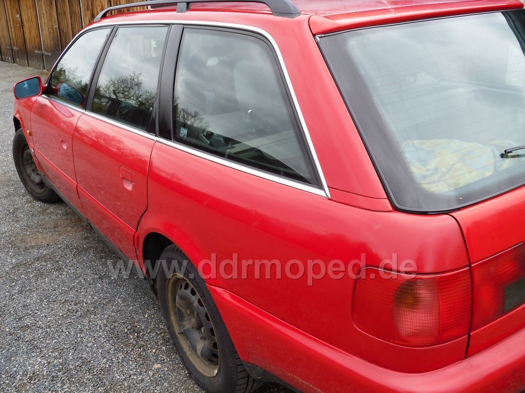

Ich habe es heute erst aufgetragen, also ists noch nicht ganz hart.

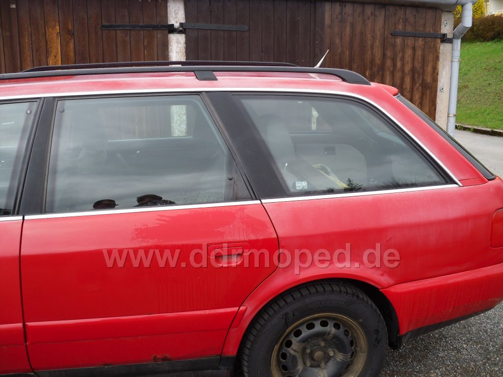

Simsondriver91
Geschrieben am: 28.04.2013, 19:28
Beiträge: 5243
Mitgliedsnummer.: 1354
Mitglied seit: 06.07.2008
Nachher

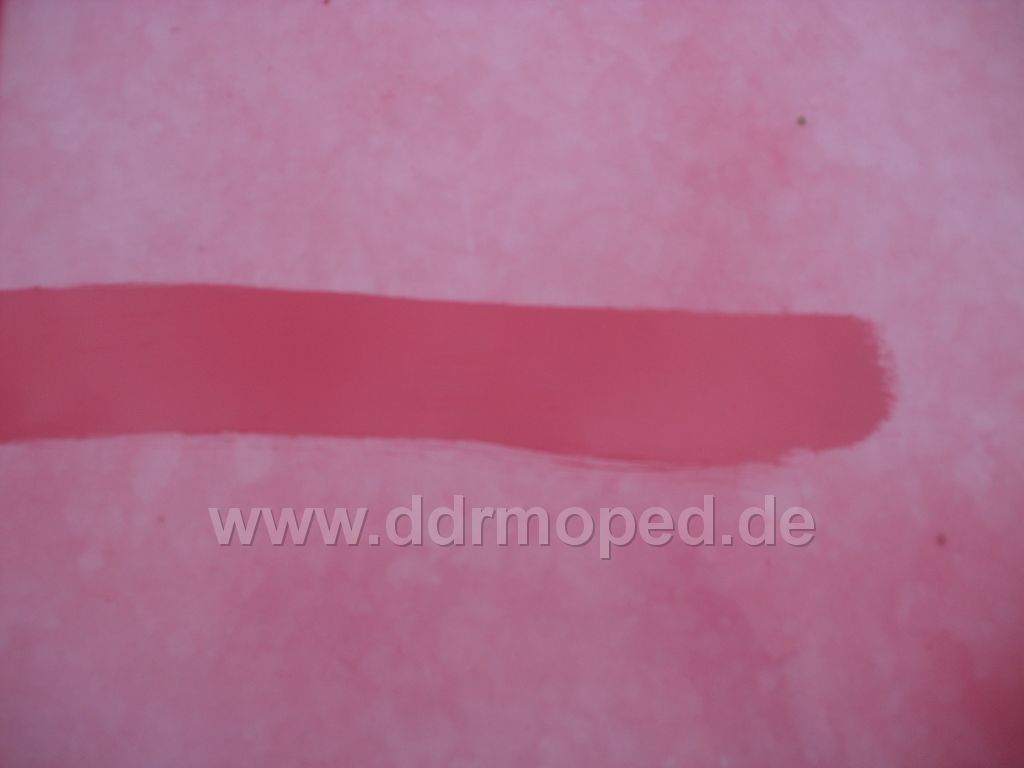

Simsondriver91
Geschrieben am: 28.04.2013, 19:33
Beiträge: 5243
Auch krass...
Hab noch mehr Bilder auf Wunsch.
MisterFlo
Geschrieben am: 28.04.2013, 20:50
Beiträge: 1169
Mitgliedsnummer.: 5314
Mitglied seit: 23.03.2012
