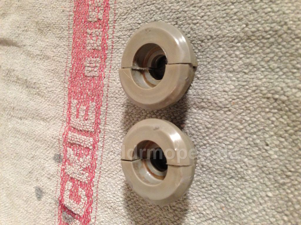

Heute bin ich wieder Stückchen weiter gekommen.

madie
Geschrieben am: 11.03.2013, 20:04
Beiträge: 632
Mitgliedsnummer.: 4842
Mitglied seit: 10.09.2011
Wo hast Du die denn aufgetrieben???
Markus

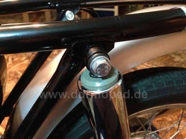

Habe in meiner Garage noch alte Stoßdämpfer gefunden und hatte das Glück dass dort welche drauf waren. tongue.gif
Das mit den Eska-Schrauben hab ich mir auch schon überlegt, aber das ist zu viel des Guten. Will ja nicht übertreiben. cool.gif

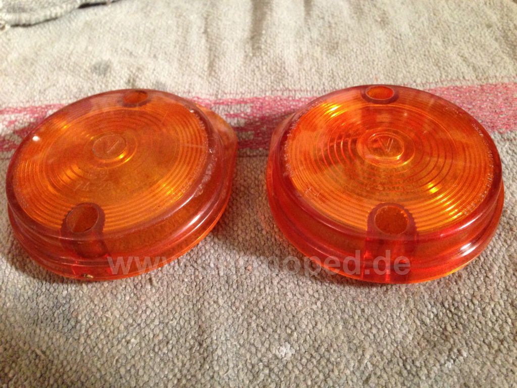

Heute sind auch die Blinker gekommen, leider ist der Zustand nicht ganz so gut.
Habe einen etwas poliert, hoffe man sieht den Unterschied. Rechts poliert, links nicht poliert.

Schmeiß sie doch mal in die Geschirrspülmaschine, das soll Wunder bewirken.
Da hast Du aber Glück gehabt mit den Plastekappen.

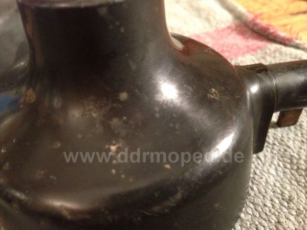

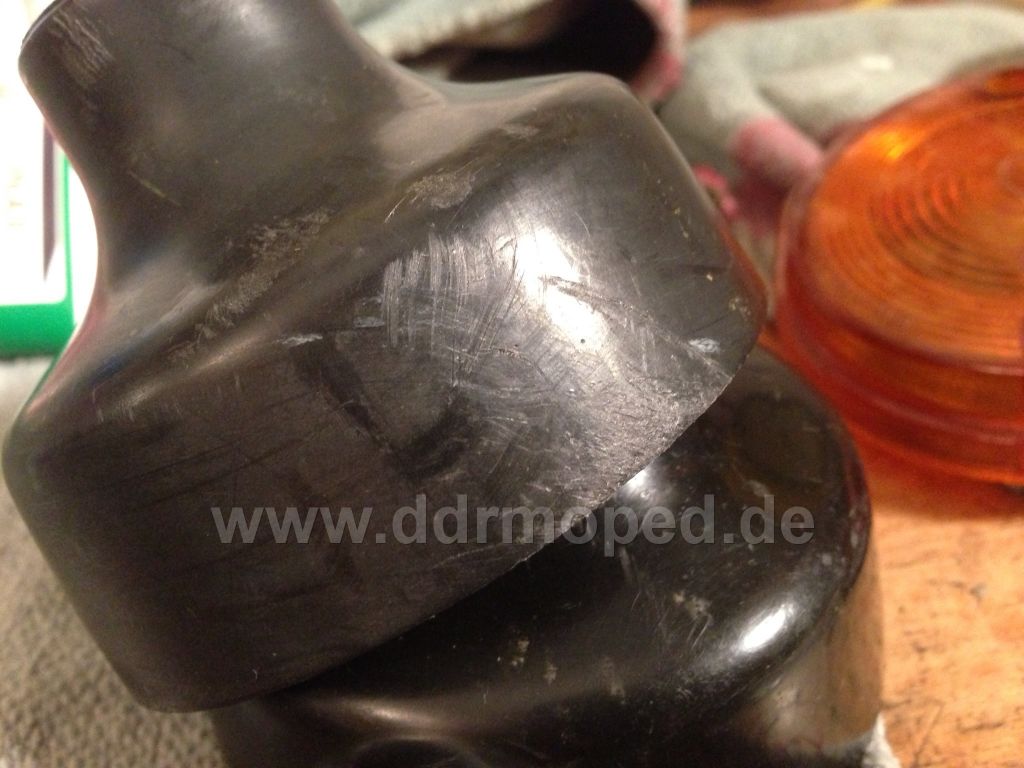

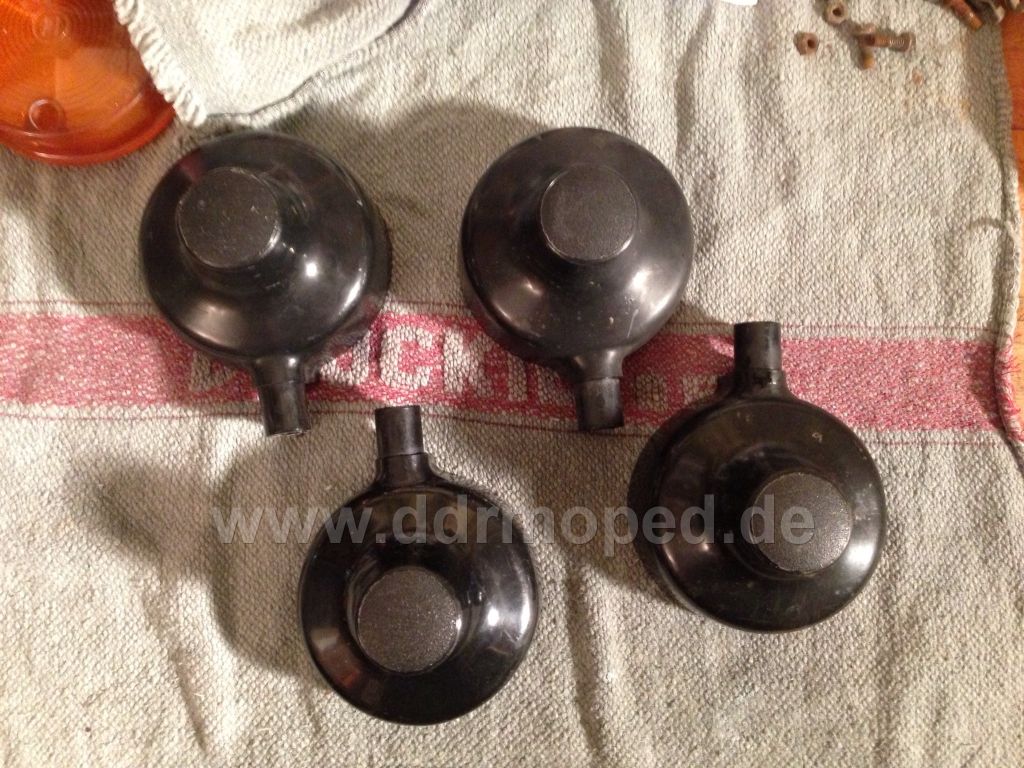

Habe die Blinker schon gesäubert, aber so richtig werden sie nicht mehr. Was ist denn die beste Methode sie wieder hübsch zubekommen?
Habe mal ein paar Bilder gemacht.

Glück meinte ich wegen deiner grauen Plastekappen für die Stoßdämpfer.
Das mit dem Geschirrspüler soll bei den Blinkergläsern helfen.
Unipol wird denke ich bei den Blinkergläsern auch helfen, ich habe meine Leerlaufkontrollleuchte von der Schwalbe damit poliert.
Das Kunststoff und der Aluring sehen jetzt aus wie neu.
Ob es auch bei deinen schwarzen Blinkergehäusen hilft weis ich allerdings nicht.
Ich habe mal versucht einen DDR-Lampenring von einer Schwalbe damit zu polieren aber das ist so ein mieses Kunststoff da war nichts zu machen.
Meine Blinkergehäuse waren vom Zustand her noch so gut, das es vollkommen gereicht hat sie mit etwas Autopolitur zu bearbeiten.

Das mit der Geschirrspülmaschine und irgendwelchen chemischen Reinigern, würde ich erst mal an Nachbaukappen oder ähnlichen probieren.
Wäre Schade um die Originale.
Die Blinkergehäuse wirst Du nicht mehr besser hinkriegen.
Die Gläser selbst kannst Du mit Lackreiniger säubern. Aber nur mit der Hand, auf keinen Fall mit einer Maschine.

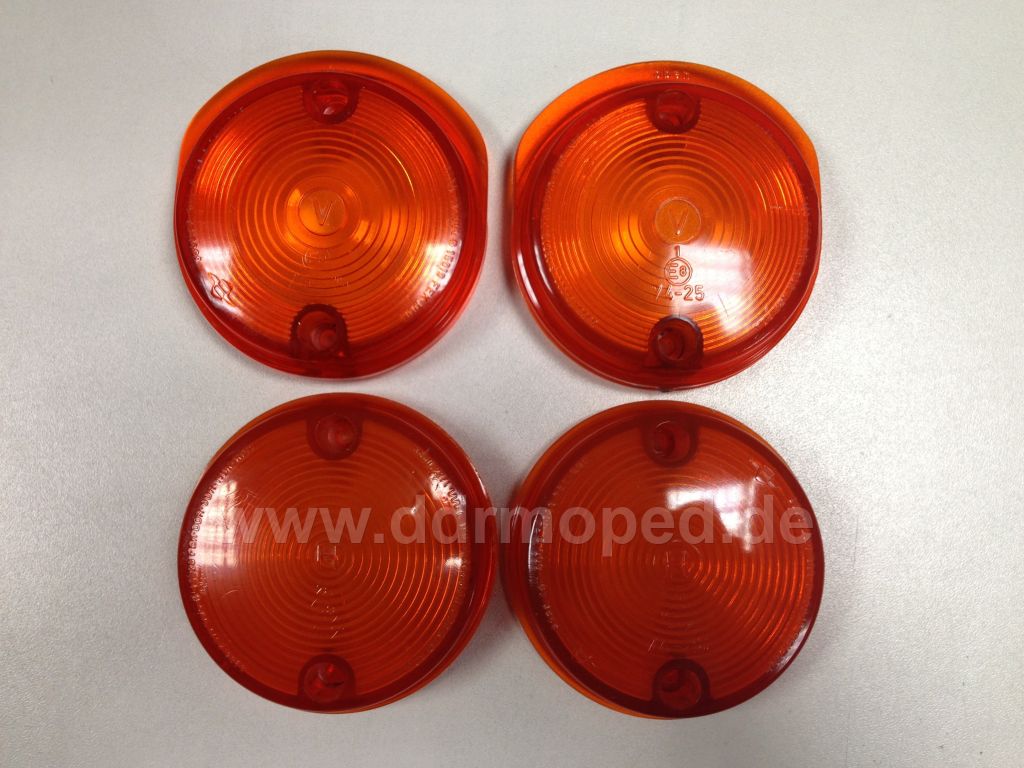

Heute habe ich die Blinkerkappen fertig poliert, bin mit dem Ergebnis sehr zufrieden. Habe sie mit 800er Schleifpapier nass geschliffen und dann mit Kunststoffpolitur poliert. Danach noch mit Tiefenreiniger behandelt.

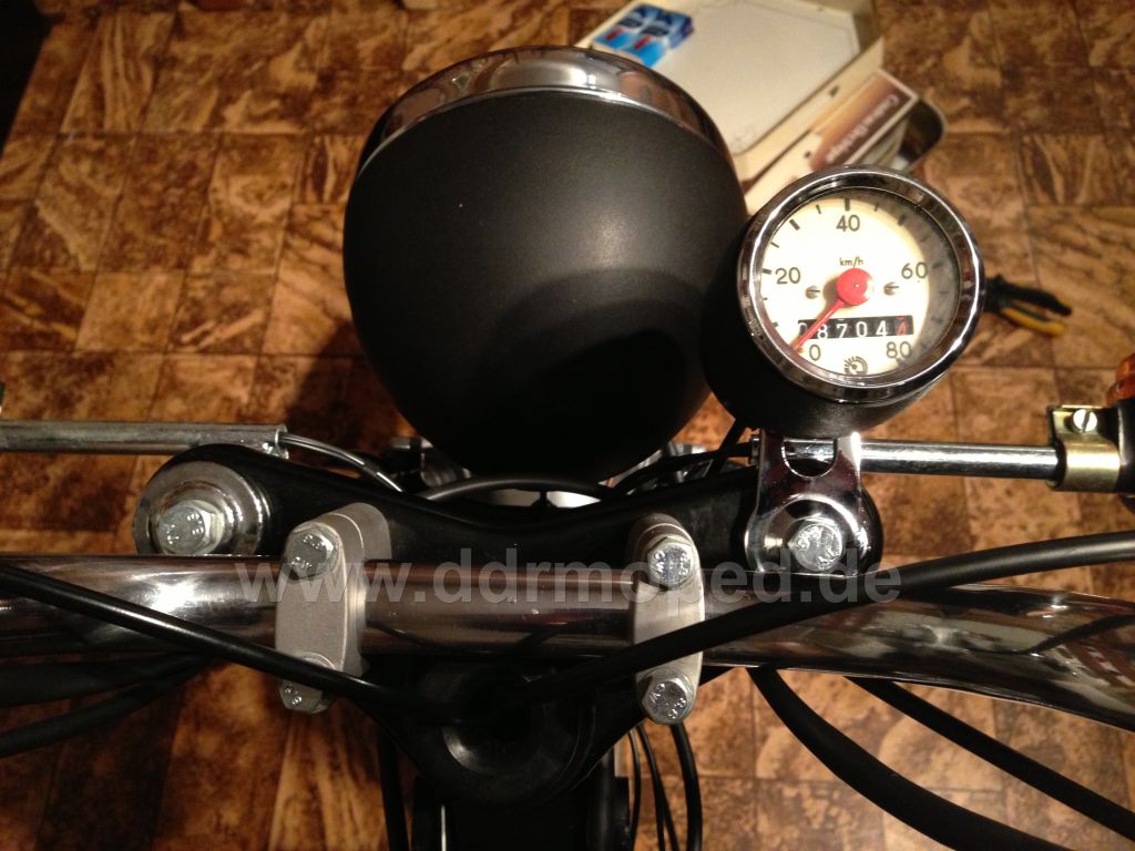

Der richtige Tachohalter ist auch endlich montiert.
Gudupower
Geschrieben am: 12.03.2013, 19:35
Beiträge: 4518
Mitgliedsnummer.: 5541
Mitglied seit: 02.06.2012
